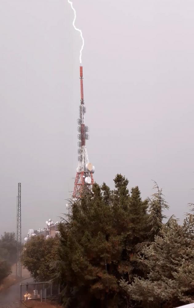

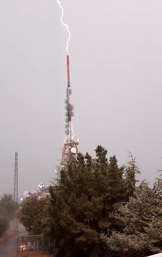

    Siempre digo que no hay soluciones universales y a lo largo de 30 años he visto en un emplaazamiento determinado demasiados casos para no tenerlos en cuenta
    Dos centros emisores a 1000m de altura uno con una torre de 76m de alto y otro con una de 68m de alto.
    Hace unos años decidimos tirar una linea trifásica enterrada de 240mm2 entre ellos, para desde el más alto, alimentar el otro con grupo electrógeno de 400KVA's, en caso de que fallase el del otro centro.
    Mientras no se usa esta línea, que mide unos 100m de largo, las tenemos puestas a tierra de caras a seguridad a la hora de manipular. Cuando queremos darle uso, desconectamos las tierras y les damos paso. El sistema de tierras del centro más alto es bastante superiro al del centro de abajo.
    Caso 1: centro con dos sistemas de tierra unidos. A principios de año hubo una tormenta muy fuerte y me pilló trabajando. Cayeron muchísimos rayos en un corto espacio de tiempo y uno de ellos lo enganchamos en vídeo, de él sacamos este fotograma:
    Si veis en la parte inferior derecha, hay una caja junto a la verja, echando chispas. La línea que alimenta el motor de la verja discurre paralela a la linea enterrada que une los dos centros y creo que el campo magnético que se generó en una indujo tal tensión en la otra, que se puede ver el resultado en la foto. Me llevó un día solucionar el desastre. En este caso, para mí, el unir dos sistemas de tierra diferentes, no es una buena idea.
    Caso 2, el centro de arriba.
    Hace unos 10 años atrás mejoramos el sistema de tierras, haciendo varios anillos con picas cada x metros, a modo de reja de dispersión, de manera que toda el área sea equipotencial, o lo más cercano posible a eso. Ya sabemos que una descarga de 50kA pueden generar diferencias de potencial bastante grandes incluso en el cobre, pero es lo más cercano que te puedes quedar.
    El mismo día que ocurrió lo de la foto de arriba, en la torre de este centro hubo al menos unos 20 impactos directos. Sabes que son directos por que el crujido del rayo es seco y a medida que se producen lejos aumenta la reverberación.
    No ocurrió nada. No se averiaron transmisores, ni rectificadores ni receptores, ni siquera las luces fluctuaban. Si consideramos el centro 2, las tierras de la torre están unidas a las tierras de los trafos de media tensión y a los neutros de salida, pero en este caso es beneficioso.
    Creo que unir tierras es bueno, o malo, según el caso, no porque lo diga un libro. He pasado muchas tormentas ahí arriba los últimos años, o en repetidores y viendo los daños, sabes que hay unas directrices generales que ayudan, pero para optimizar has de tener clara las características de cada instalación.
