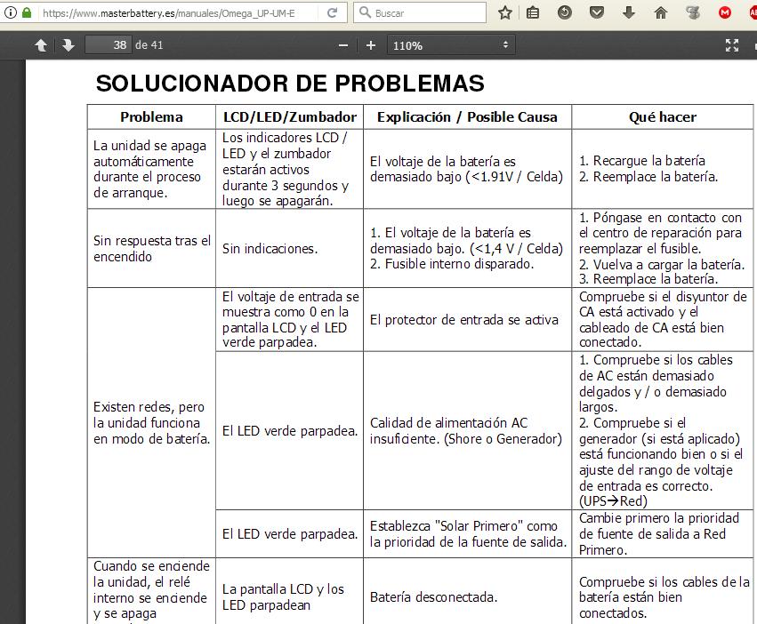

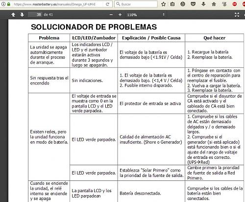

    Tendrias que concretar mas lo que te sucede, si el equipo ha funcionado un tiempo bien, que tension tiene la bateria, ... no indicas ni siquiera el nombre concreto del hibrido en cuestion
    has consultado el manual en el apartado 'SOLUCIONADOR DE PROBLEMAS' ???
    desde caundo tienes ese hibrido instalado, ¿se lo has comentado al que lo instalo?, puede que este en periodo de garantia.

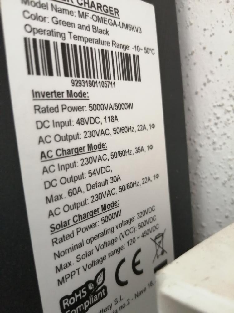

    Gracias por tu respuesta.
    Es un híbrido máster power omega 5k v3.
    Lleva instalado año y medio y funcionando perfectamente.
    El equipo se apagó y ya no arranca. Las tensiones de batería, placas y ac son correctas.
    Esta en garantía.. El que me lo instalo dice que puede ser una placa que lleva donde creo que va el microprocesador. Soy muy nuevo en esto y desconozco la electrónica que lleva, aunque tengo conocimientos de electronica
    El instalador tiene una pero claro no me quiero arriesgar a quitar el precinto. Por eso de mi pregunta. Gracias

    Si no estuviese en garantia te diria cosas..... Por el numero de serie parece un voltronic genuino pero la pantalla en el centro me descoloca para ser un VMIII axpertiano. Cada vez los personalizan mas y los modifican mas segun el vendedor de turno.
    En pantalla no hace nada cuando lo conectas?? No marca nada?? simplemente no hace nada??
