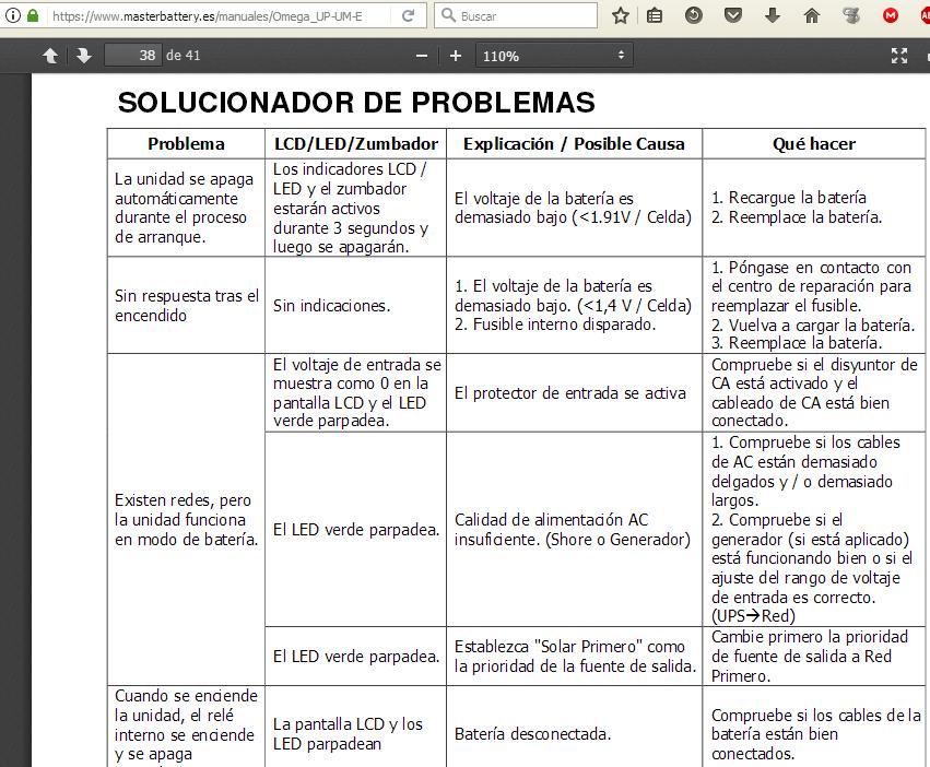

has consultado el manual en el apartado 'SOLUCIONADOR DE PROBLEMAS' ???

Archivo adjunto 22916

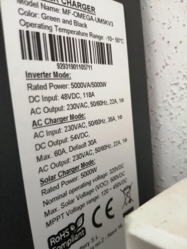

Archivo adjunto 22917

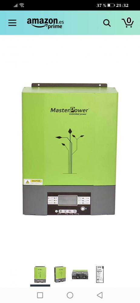

Archivo adjunto 22918

Si no estuviese en garantia te diria cosas..... Por el numero de serie parece un voltronic genuino pero la pantalla en el centro me descoloca para ser un VMIII axpertiano. Cada vez los personalizan mas y los modifican mas segun el vendedor de turno.
En pantalla no hace nada cuando lo conectas?? No marca nada?? simplemente no hace nada??
