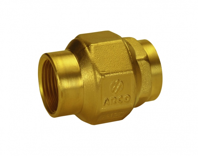

    Una pregunta, tienes valvula antiretorno en la tuberia de aspiracion de la bomba? Puede ser que en momentos puntuales coja aire y se descebe. Aparte las bombas suelen llevar un tornillo para cebar la bomba pero lo suyo es que haya un antirretorno para que en la aspiracion haya siempre agua y evitar que trabaje en vacio evitando el calentamiento de la bomba.

    Esa es la desventaja de un presostato, el prescontrol para la bomba si no hay agua.
    Esta claro que coge aire en la aspiracion, o la bomba no esta bien cebada y cuando pasa un tiempo parada pasa esto, es muy comun en las bombas grundfos, son muy puñeteras para el cebado.
    Repasa todos los enlaces del tubo de aspiracion y la valvula de pie.
    La mayoria de bombas no van bien con tubos de aspiracion lasrgos mas de 6 ó 7 metros.

    Buenas.
    Pues el grupo de presion es de los "normales", no sumergible.
    El tubo de aspiracion creo que media sobre 6 metros, a partir de 3 o 4 ya hay agua.
    Al final del tubo, hay una valvula de pie (creo que se llama asi) que se puso nueva, porque a la vieja le faltaba la rejilla para evitar que entren trozos grandes de oxido o tierra o lo que sea.
    Lo de cebarla.. pues hoy mirare el tornillo. Cuando puse todo lo rellene un par de veces y ya no volvio a bajar, es normal que una vez bien cebado se descebe? es una cosa que hay que mirar de vez en cuando?
    De todos modos, si fuera porque esta descebado, no deberia pasar igual en un grifo de la casa como en la pila? lo digo porque yo como aun no vivo alli, el grifo que mas utilizo para ponerle agua a los animales, es el de la pila de al lado del motor, y usando ese grifo no a pasao ni una vez, sin embargo las pocas veces que a pasao, siempre es desde un grifo de la casa.
    Si abro el grifo de la casa, el que sea, el problema no se soluciona. Si abro la pila, supongo que por que hecha mucha agua, el motor se enfria rapido y ya carga.
    Eso si, la ultima vez sali y estaba funcionando, por si acaso lo toque y de verdad que practicamente quemaba la parte lisa del motor por donde entra el agua. Y ahi paso aparte una cosa rara que nunca habia pasao.
    Abri a tope el grifo de la pila, pero no salia como si el motor estuviera andando. Salio agua hasta que se vacio la hidrosfera, se quedo sin salir agua del grifo un par de segundos (todo esto con el motor funcionando), y de repente ya empezo a salir agua a jopo de nuevo (y se enfrio el motor en seguida) y ya se cargo con normalidad la hidrosfera.

    Tienes un poro en algun sitio de la aspiracion.
    El motor de la bomba no se quemara pero los retenes de las turbinas si, y es la muerte de la bomba.

    Como dice gaulix los síntomas apuntan en que algún momento la bomba coge aire, si como dices la bomba tiene válvula de pie o retención no tendría que descebarse nunca
