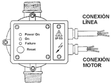

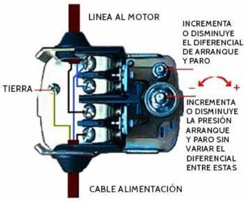

Los presostatos creo que cuando suelen venir configurados, y vienen para cargar en 2 y parar en 5. El miedo que me da es que no haya presión en la ducha o algo asi, aunque lo probare primero tal como viene configurado y luego, si algo va mal ya preguntare por aquí.

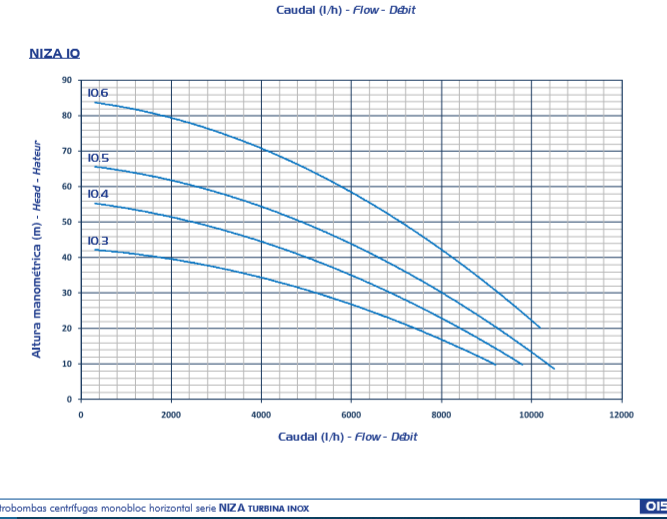

Yo ya en el tipo de bomba me pierdo. Mi bomba es la hasa niza 10.5 m. Te pongo una imagen que creo que es por lo que preguntas, a ver si sirve de algo.
En cualquier caso ya que tengo esta bomba tendre que darle uso, espero no tener problemas.

Cuando un tiempo después vino un fontanero de verdad, porque la bomba no funcionaba bien, por una fuga en una soldadura en el cobre como he dicho antes, me dijo que presscontrol era tonteria y que 2 cv era una burrada. Pero claro el primero supuesto profesional fue el que me hizo el lio y vaya compra. Lo minimo que espero es que la bomba (hasa niza 10.5M) sea de calidad y me dure tiempo, por lo que comprar ahora otra de 1 cv... a no ser que vea que se sigue notando mucho en la factura de la luz, pero con hidrosfera de 200 litros espero que encienda muy pocas veces al dia.

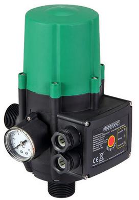

Respecto al presostato digital, es configurable? y me puedes dar una explicación para tontos de cual es la diferencia con uno de los otros? lo de histéresis de 1kg/cm2 .
