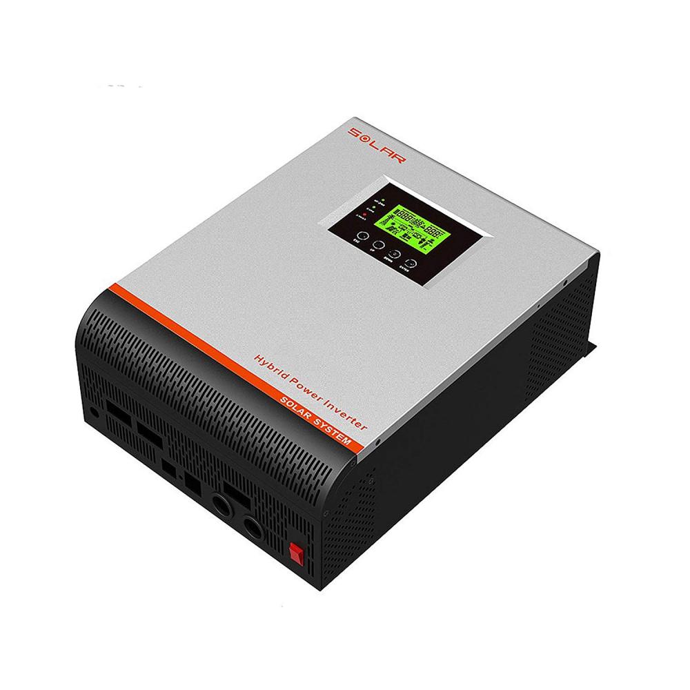

    Gracias por tu respuesta. Me has aclarado el tema del hibrido (a falta de elegir modelo) y me pondre 2 placas desde el principio. Lo que si que me tira para atras son los 48v, aunque tengo baterias para hacerlo, la mas que posible adquisicion de baterias solares en un futuro me tira para atras (teniendo en cuenta que es una casa de campo sin posibilidad de ser vivienda).
    He mirado este inversor hibrido a ver que os parece:

    La razon de elegirlo es el precio (pero si es un zarrio me lo podeis decir y acepto sugerencias), ya que entre la placa, el aparato, la nevera, el generador y la instalacion me va a subir un pico.

    Ese hibrido no. Es uno de esos que estan sin acabar... es un MUST.

    Insisto en los 48V.
    Buscando bien puedes tener un MKS(PF1) 3K-48 3000 Watt 48 Volt OFF GRID por 300 euros. Poniendo un par de placas grandes de 400 o 500W en serie te da para el mppt de ese hibrido y todavia no has llegado a los mil euros.
