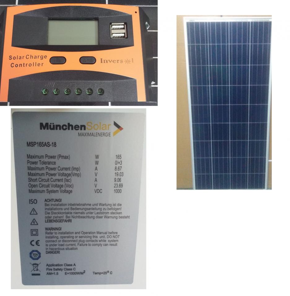

    Indico a continuación los nuevos componentes y sus característicasque tengo intención comprar para ampliar la instalación:
    • Panel Solar de 165W 36 celulas München solar 12V: 90€
    • Regulador pwm 20A USB reforzado: 15€. Adjunto Manual de usuario es del regulador de 30A pero las funciones son las mismas, se puede configurar voltajes, tipo baterias, etc.
    Gracias a ccg, briko, raul76, destor, de_solar y solflitos por aconsejarme hasta llegar a esta modelo de instalación aislada. Que no digo con esto, que esta instalación sea la que me hayan recomendado, pero con consejos de cada uno de ellos y teniendo en cuenta lo que ya tengo, el dinero que quiero invertir, es a lo que he llegado.
    Todavía no sé como debería configurar el nuevo regulador para que todo funcione correctamente. Me comentaban que un regulador actue como esclavo y el otro como maestro, pero no entiendo muy bien como hacerlo. Adjunto ficha técnica de la batería también.

    te pongo la respuesta copiada del otro hilo, por si alguien le interesa, y llega a este hilo solamente, como se cruzo con otra consulta, que lo tengas ordenado, pienso que deverias de haber hablado con el administrador, que hubiera movido las respuestas del otro usuario a otro hilo, que las respuestas que te dimos esten todas en un unico hilo, es solo una opinion sin querer ofender a nadie.
    hola, josu, perdon por tardar, lo de maestro y esclavo es conexionado en pc, lo siento, te resumo el regulador que vas a comprar puedes cambiar voltages, y el antiguo creo que no, por eso el viejo como tiene unos valores fijos, programados que no puedes tocar (14.4) es el principal y la bateria se pondra a ese valor, vamos el que lleva la batuta, (maestro), y el otro lo tienes que configurar mas bajo (14.0), y bajas en proporcion o un poco, la flotacion, cuando el consumo sea bajo, y pueda la placa vieja, todo saldra de hay, cargara bateria y le dara a lo que tengas consumiendo, y el esclavo estara de miron, y cuando el voltage baje de 14v ayudara al viejo sumando los amperios de la placa nueva. asi lo tengo yo. el regulador lo veo bien para tu uso, y tiene como el mio ah acumulados de la placa y de la salida de 12v esto es muy util, te puedes hacer una idea de lo que entra a tiempo real y acumulado, eso si solo de esa placa y lo que enchufes a 12v en su salida, lo que gaste el inversor, tendrias que poner un contador aparte, si quieres tener idea de lo que sacas y entras a esa bateria
    la placa muy buen precio, a mi me costo mas, estoy contento con el rendimiento que da 11 amperios(12V) a pleno sol.
    y la bateria segun el pdf, te puedes hacer una idea de los watios que puedes gastar si pones un consumo de 25w a la hora, en 20 horas tienes 500w en esa bateria, o eso creo entender, y si tu consumo es mas alto tienes mas watios pero tienes menos tiempo, eso es lo que tienes para gastar. cuando hay sol repones si pasa una nube pero de noche, toca esperar a que salga el sol. esto es como en economia no puedes gastar mas que ganas.
    esto es una opinion, ya tu decide lo que mas te guste y se adacte a lo que necesitas.

    Gracias de_solar,
    Hay algo que no llego a entender, cuando dices "cuando el consumo sea bajo, y pueda la placa vieja, todo saldra de hay", ¿como puede ser así, si los consumos estarán conectados al regulador nuevo y no tendré ningún consumo conectado al regulador viejo? Sólo el inversor estará conectado directamente a la batería pero vamos, que no llego a entender el "todo saldrá de hay".
    ¿podrías decirme la configuración que tendría que poner en el regulador nuevo? me refiero al tipo de batería, los valores de flotación y demás parametros configurables.

    Hola de nuevo Josu,he visto este otro hilo de casualidad, lo primero agradecerte a ti tus agradecimientos, valga la redundancia.
    He leído en algún sitio por internet que tener dos reguladores conectados a la misma batería suele dar problemas de compatibilidad aunque la solución que te indica de_solar tiene buena pinta. Sin embargo yo no me hubiera complicado la vida y hubiera comprado un regulador de 30A, poner los dos paneles en paralelo y te evitas cualquier problema de compatibilidad, aunque tengas que desembolsar algo mas de dinero.
    Sobre la batería de 250ah te puedo decir que la mia es menor (230ah) y estoy super contento, estos 4 días de puente de la cincomarzada nos ha nevado y ha estado nublado casi todos los días, pues aún así no veo bajar en el display del regulador de la primera marca de la pila y gastando luz y tv y cargas de baterias de taladros moviles, etc sin tener ningún cuidado.Ampliación instalación fotovoltaica aislada 2-img_20200306_111949.jpg

    Joder pues estoy hecho un lío,
    ahora mismo creo que tengo dos opciones para ampliar la instalación con un panel de 165W y no sé cual es mejor, teniendo en cuenta que tengo ya una placa de 80w, un regulador pwm de 10a y una batería de 250ah.
    Opción 1: Comprar un regulador de 20A y al que conectar únicamente la placa de 165W, mantener la de 80w al regulador de 10A y conectar ambos reguladores en paralelo a la batería. Como en el regulador de 10A no se pueden regular los voltajes éste tendría que hacer de maestro y en el de 20A cambiar los voltajes (todavía no sé que valores de voltajes tendría que darle)
    Opción 2: Comprar un regulador de 30A y conectar en paralelo las dos placas al regulador y éste a la batería, desechando el regulador viejo que tengo.
    ¿Que me recomendaís?

    Mi humilde consejo ya lo sabes aunque viendo precios de reguladores he visto que el steca 10 amperios que tienes vale bastante caro como para desecharlo, debe ser buen regulador. Una idea sería coger un regulador de 30 amperios barato y vender el steca por wallapop o milanuncios y así no te sientes tan mal.
    Otra idea es comprar una batería de menor capacidad solo para utilizar con el steca y solo para iluminación a 12 voltios mientras que el otro regulador y bateria sería para consumos de 220.
    Aunque la idea mas económica sería la que te ofrece de_solar, dejando un regulador de esclavo, que yo no se muy bien como funcionaría.
