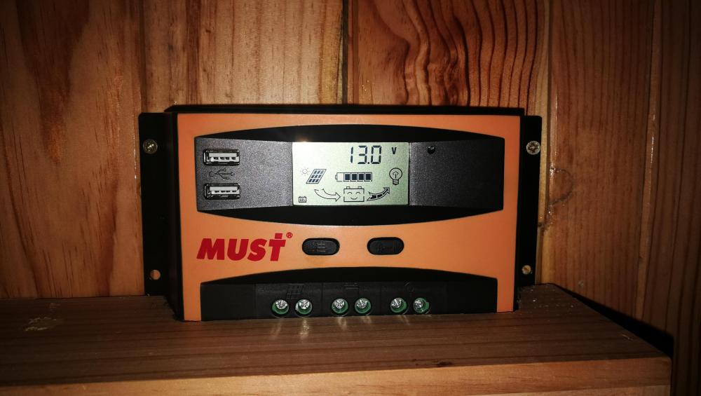

- Batería AGM de 150ah
Regulador externo si lo hay:
- regulador steca pr1010 (10A)

- Primero indicar que la batería de 150AH ha muerto y he comprado una Ultracell UCG de 250Ah capacidad 10h (Gel ciclo profundo).
- Añadir un nuevo panel de 12V y 165W y regulador pwm de 20A, realizando una instalación independiente aunque ambas estarían conectadas a la misma batería. Utilizaré sección de cable de 10mm2 para conectar el nuevo panel.
- Cambiar los puntos de luz por bombillas de 12v evitando el inversor (menor consumo por tener encendido el inversor)
- Conectar todos los consumos de 12 V al regulador nuevo regulador de 20A y no directamente a la batería a excepción del inversor (lo utilizaré unicamente para los enchufes)
- Utilizar los conectores USB que proporciona el nuevo regulador para cargar los móviles.

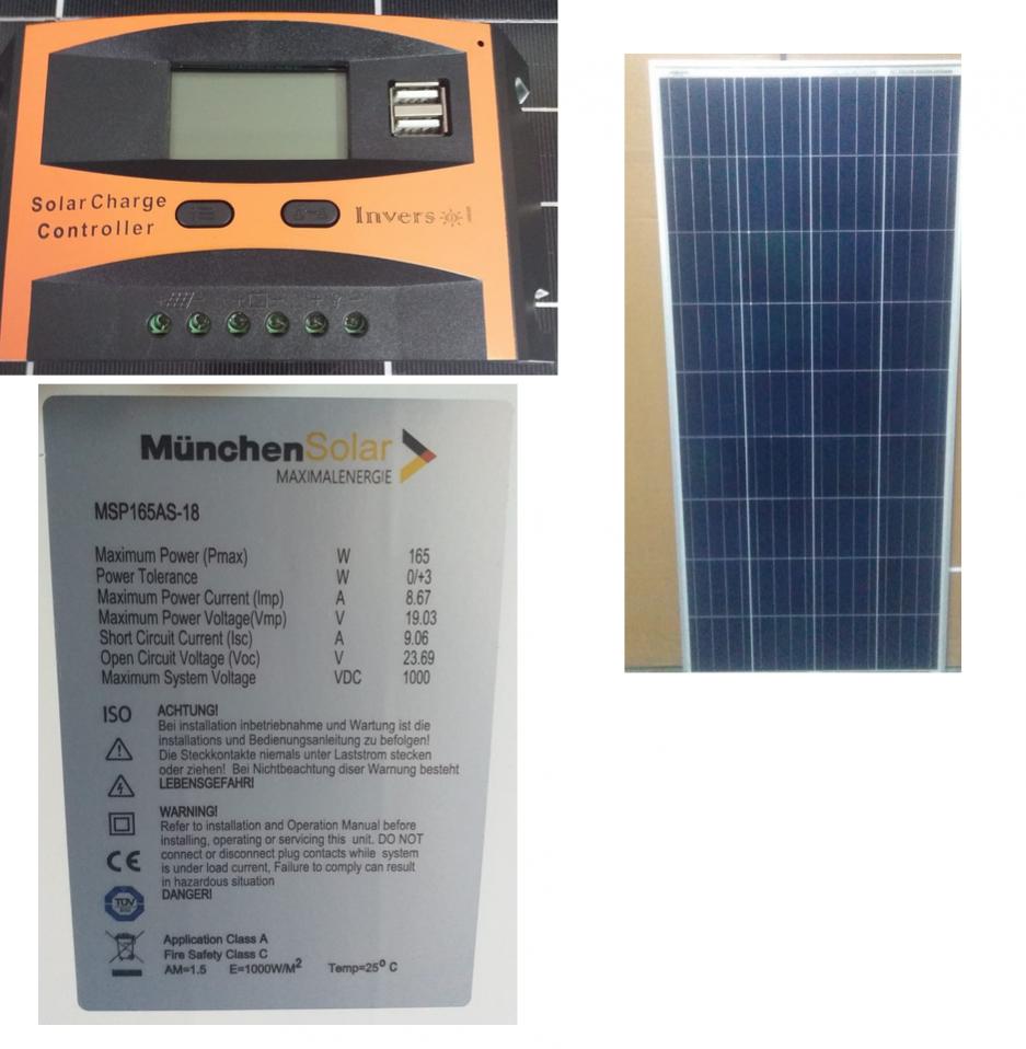

Indico a continuación los nuevos componentes y sus característicasque tengo intención comprar para ampliar la instalación:
Archivo adjunto 21977
- Panel Solar de 165W 36 celulas München solar 12V: 90€
- Regulador pwm 20A USB reforzado: 15€. Adjunto Manual de usuario es del regulador de 30A pero las funciones son las mismas, se puede configurar voltajes, tipo baterias, etc.

Todavía no sé como debería configurar el nuevo regulador para que todo funcione correctamente. Me comentaban que un regulador actue como esclavo y el otro como maestro, pero no entiendo muy bien como hacerlo. Adjunto ficha técnica de la batería también.
Cualquier sujerencia es bienvenida.
