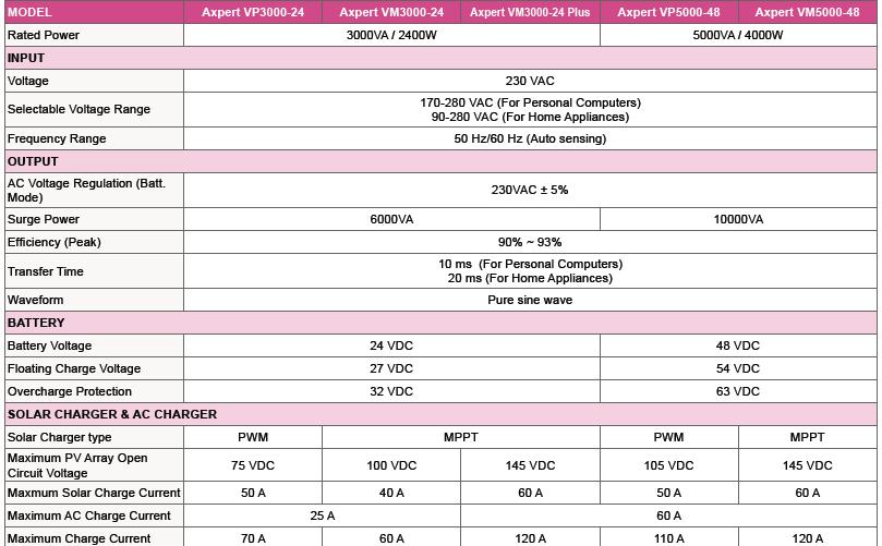

    Axpert a 24V ha habido unos cuantos modelos, con regulador PWM de 50A el modelo VP 3000/24 a 24 voltios y maxima tension PV admitida de 75Voc me encajaba, en la pegatina del tuyo no especifica el modelo, solo indica Inverter 3KVA , parece una incongruencia esos 600W de Rated Power pero si lo pone y por lo que pueda pasar habra que atenerse a esos 600W.
    adjunto tabla de caracteristicas de estos modelos (VP, Vm y Vmplus) pero no indica potencia maxima de PV, si tu tienes la documentacion de tu hibrido intenta encontrar el valor de Rated Pover, veremos si algun forero nos puede aclarar algo mas.

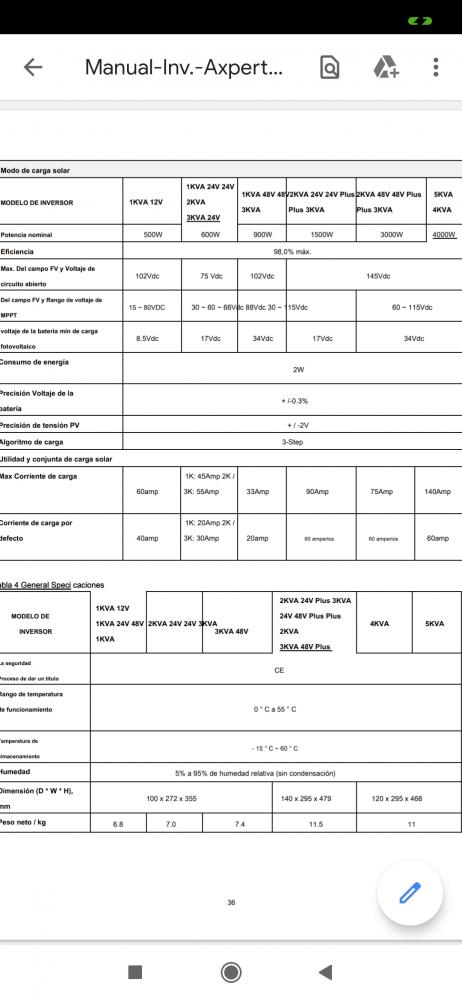

    Creo que mi hibrido es bastante flojito:
    solo admite 600 W de generacion solar.
    Como he comentado tengo instalado dos paneles de 315 Wp y quisiera añadir un tercero, es decir 945 Wp en total, que entiendo que no va a ser posible con este hibrido que tengo instalado ( maximo 600 w y 25 A. ) o creeis que aguantaria esta nueva potencia de generacion sin quemarse?
    En el caso de que este no fuera posible, mi pregunta es si puedo instalar un regulador independiente tipo Victron smartsolar Mppt 100/50 y seguir utilizando el hibrido solo como inversor y cargador.
    Seria factible esta configuracion?
    Seria suficiente con cambiar la llegada de los paneles al regulador independiente? o habria que reconfigurar el hibrido para que no trabaje como regulador, aunque entiendo que si no le llega nada de los paneles no tiene por que hacer de regulador, no se si me he explicado bien.

    no dispongo del manual de ese hibrido, me hace pensar que la potencia que muestra la foto que mandas (2.5KW 24V) sea la potencia pico para instantes puntuales, no para consumo continuo pues un diseño con un regulador de 25A no se pueden esperar consumos grandes.
    si puedes sube fotos del manual en el que se vean las caracteristicas de tensiones del carga del regulador ( flotacion, Absorcio/Bulk y Ecualizacion) para ver sus valores maximos u comentas laos valores programados, referente a las caracteristicas del inversor la foto en la que se venga la tension maxima de bateria admitida para ver hasta que tension de Ecualizacion puede trabajar, pues hubo hibridos que la tension de ecualizacion no acompañaba para ecualiza correctamente.
