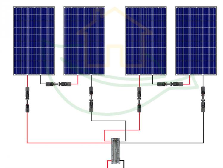

    Conexión de placa 365w y ficha técnica de la placa
    https://www.solartex.co/tienda/wp-co...CS3U-365MS.pdf
    Conexión 6 Baterías Gel 12V a 250Ah para SFV a 48V-conexion-panel-serie-paralelo.jpg

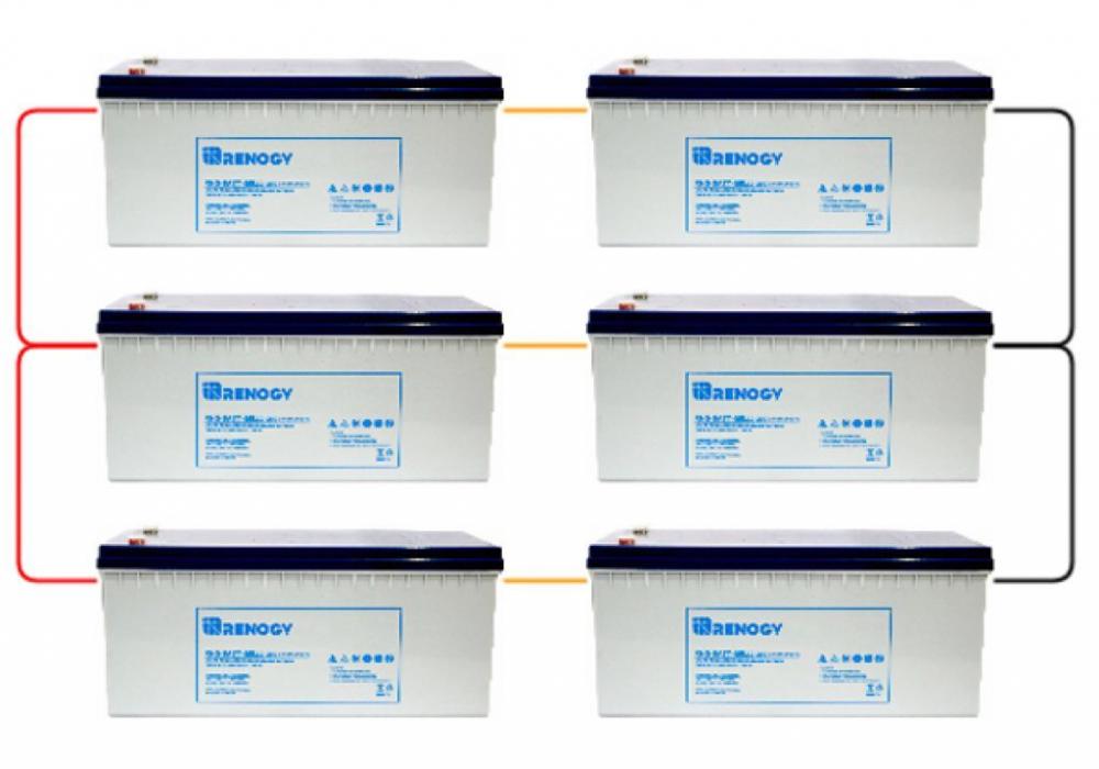

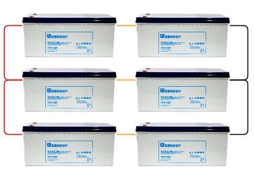

    Conexión de batería Gel 12V a 250 Ah
    Como te parece esta conexión de batería de 12v para tener 48V
    Conexión 6 Baterías Gel 12V a 250Ah para SFV a 48V-conexion-bateria-gel-12v-250-ah-tener-48v.jpg

    es decir que la imagen donde esta la conexión las 6 baterías 12v para obtener 48v es incorrecta? osea de que esta forma NO se podrá obtener los 48V?
    si me dices que busques alguien que instale estas baterías de la forma como aparece la imagen, me quieres decir que yo podría ocasionar corto circuito en baterías?
    feb 2015
    Zaragoza, Spain
    357
    Predeterminado Re: Conexión 6 Baterías Gel 12V a 250Ah para SFV a 48V
    Segun la foto estarias trabajando a 24v 750Ah. Baterias en serie se suma voltaje, baterias en paralelo se suma capacidad.
    Has dibujado tres series cada una de 24v 250Ah al estar en paralelo 24v 750Ah

    Está conexión de placas, es correcta, puedes cargar a 48v, pero la conexión de baterias no es correcta, es una configuración de 24v y en paralelo, huye de los paralelos en plomo.
    Como ya te han indicado, para 48v puedes conectar 4 baterías de 12v en serie u 8 de 6v, o mejor, 24 baterias de 2v.
