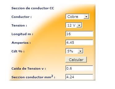

    • Batería-inversor: 4mm, están a menos de un metro de distancia por lo que ida mas retorno < 2 m
    • batería-regulador:4mm, están a menos de un metro de distancia por lo que ida mas retorno < 2 m
    • panel-regulador:4mm, está a unos 16 metros de distancia, por lo que ida mas retorno unos 32m
    Protecciones en continua: no tengoProtecciones en alterna: no tengo

    Sobre los consumos, tu mismo… los cálculos van en base a los datos proporcionados, si configuras la instalación por debajo de los consumos luego pueden llegar las lamentaciones.
    El regulador MPPT reconoce todo el potencial que las placas pueden suministrar en todo momento controlando la tensión de la batería constantemente ofreciendo mucho mejor rendimiento y eficacia, el PWM no hace eso y desconecta las cargas a la batería mucho antes, no aprovechando el potencial de placas.
    Las protecciones;
    De placas al regulador en la línea DC un protector térmico de doble polo de 10A, si bien no creo que quieras poner una protección de transitorios que sirve como descargador de posibles Rayos Atmosféricos.
    En la línea de baterías a la entrada de inversor un magnetotermico de 75A.
    En la línea de salida del inversor a los consumos de la vivienda un diferencial de 30mA y un magnetotermico de 5A.

    Predeterminado Re: Ampliación instalación fotovoltaica aislada
    Si la bateria actual de 150Ah funciona mas o menos bien yo no desmontaria esa configuracion, paca de 80W, regulador Steca 1010 y bateruia AGM 150Ah, dejando en ella los consumos a 12v, bomba del agua y alumbrado a medida que los vayas pasado a 12V, puedes poner primero las bombillas y deajs los tubos para mas adelante si ves que te conviene pasarlos e incluso puedes poner algun enchufe para cargador de movil a 12V.
    Montas la bateria nueva de 250Ah con placa nueva de 180W y un regulador PWM de 25-30A ya que apenas hay diferencia en precio y no te quedaras corto por si en un futuro necesitas mas amperios.
    Con esto al ser instalaciones independientes no pones baterias en paralelo evitando asi el ciclado entre ellas y aprovechas la capacidad de las dos, en el momento que la de 150Ah no te satisfaga como funciona siempre estaras a tiempo de conectar la salida del Steca a la bateria de 250Ah, o sustituir la bateria de 150Ah o cualquier otra soluion que en ese momento sea la mas adecuada.
    Y a esta configuracion nueva la conectas el inversor, que es el que mas te va a chupar, dejando en el enchufes y todo lo que necesites a 220Vca, de esta menra ademas podras apagar el inversor cuando no estes necesitando nada de alterna evitando el consumo en vacio que este tiene.
    Como son baterias AGM el hecho de tener dos no implica que tengas que dedicar mas tiempo al mantenimiento ya que no admiten relleno de agua, eso si tenen cuenta que las tensiones maximas para este tipo de baterias no debe superar los 14.2 - 14.5Vcc siendo su tension normal de flotacion unos 13.8V, consulta las caracteristicas de las tuyas.
    La instalacion actual con 16m de distancia entre placas y regulador va justa para un cable de 4mm2, tu placa tiene una Imp de 4.45Amp y nunca dara mas, pierdes 0.6V de sus Vmp pero no importa que como tu bateria no debe superar los 14.5V estas por encima de el valor Vmp y el regulador actuara, la seccion del cable de dos metros entre bateria 150Ah y Steca lo tendrias que ampliar, aprovecha cuando instales lo nuevo hacelo con algun retal de lo que uses.
    Dea placa nueva no has dado caracteristicas, pero supongo que no superara los 11Amp con cable de 10mm2 podrias tener suficiente ya que caorian 0.6v y como el cao anterior estar por encima de la tension maxima que debe tener la bateria por se AGM, al comprar cable no te quedes corto y utilizas es te de 10mm2 para la union regulador - bateria en ambas configuraciones.
    Nombre:  screenhunter2876.jpg
Visitas: 346
Tamaño: 13,3 KB
    ya comentaras
    este es el calculo para la conexion actual
