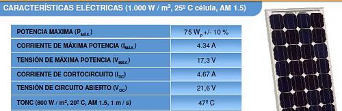

  7. #32
    2.291
    Predeterminado Re: Ampliación instalación fotovoltaica aislada
    Cita Iniciado por Josu Ver mensaje
    Como voy a quitar la instalación actual del tejado y poner los dos paneles en el suelo bien horientados y protegidos a unos 20 del refujio, con esos 10mm2 valdría o tendría que comprar de más grosor.
    De la placa nueva no he puesto características porque no la he comprado todavía. Pero no entiendo muy bien lo de sacar los amperios. ¿Se hace dividiendo la pontencia entre la intensidad no? en mi caso 80W+160W= 240W dividido entre 12V serían 20Amperios teoricos no? supongo que los 11A de la de 160W y los 4.45 de la de 80W, en total 15.45A es debido a perdidas y que los paneles no captan el 100%.
    los valores de tension e intensidad vienen reflejados en las caracteristicas de cada placa, para un mismo nº de celulas los valores de tension son uy parecidos y los de intensidad varian en funcion de los W de la placa
    Lo mejor es tomar los valores de Imp o Ioc, pero para una aproximacion vale Watios /12 pues despues como te tienes que ajustar al valor siguiente de seccion normalizada de los cables , 4-6-10-16mm2 no es tan importante afinar tanto
    te dejo la direccion de la calculadora de secciones :
    Calculadora de secci?n de HMSistemas
    tienes que tener en cuenta el % de caida de tension en funcion del tramo en el que se instala
    ___ELEMENTOS___ _________MAXIMA___ ___RECOMENDADA___
    Paneles-regulador ...................3% .....................1 %
    Regulador -acumulador ...... .....1% .....................0.5%
    Acumulador -inversor ..............1% .....................1%
    Linea Iluminación ....................3%......................3%
    Otros equipos ........................5%..................... 3%
    ejemplo de caracteristicas de placa de 36 celulas (~ 17-20Vmp ~21-24Voc), como te ha indicado 'briko' debes colocar placas de 36 celulas, suelen se monocristalinas, las de mayor nº de celulas con PWM para 12V tiras el dinero y puedes hasta deteriorar el PWM. confirma los datos en las caracteristicas de la placa, por ejemplo el modelo ERA 180w de Isofoton son 180W 18.8Vmp 9.1Amp

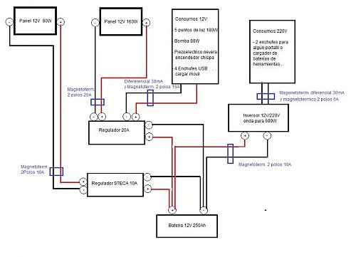

    Al final voy a cambiar en parte la instalación.
    Voy a mantener el panel de 80W con el regulador Steca1010 de 10A y voy a conectar el nuevo panel de 160W a un regulador nuevo de 20A.
    Los dos reguladores irán a la batería de 250Ah. En la batería conectaré el inversor para sacar después 2 enchufes.
    Los consumos de 12 V (luces y bomba agua) los conectaré al regulador nuevo de 20A.
    Adjunto un esquema de la instalación.
    ¿Qué os parece? ¿Las protecciones son las adecuadas? ¿Entre los reguladores y la batería hay que poner protección también?
    Un saludo y gracias.Ampliación instalación fotovoltaica aislada-inst.-electrica.jpg

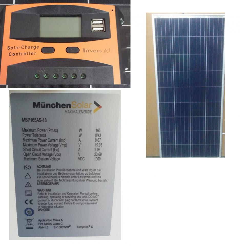

  13. #38
    Josu está desconectado Forero
    jul 2013
    Galdakao
    88

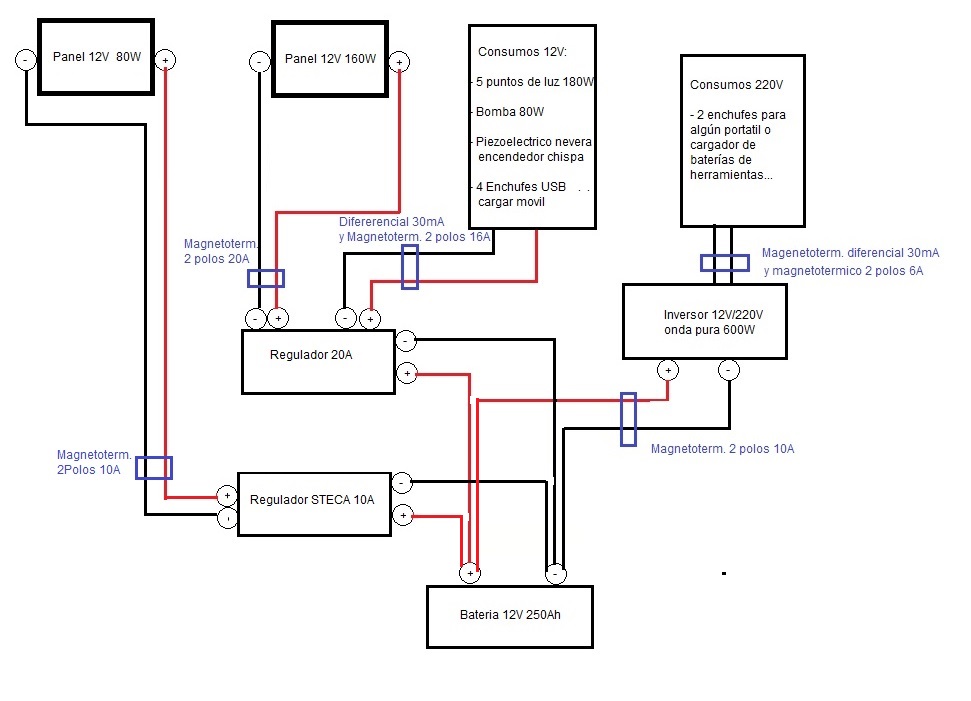

    Adjunto de nuevo el esquema porque había dibujado mal las líneas dando a entender que las juntaba para llevarlas a la batería.
    Adjunto también el regulador nuevo y el panel que quiero comprar a ver que os parecen.Ampliación instalación fotovoltaica aislada-inst.-electrica.jpg

    hola, josu. yo la instalacion la veo bien, lo unico, la protecion que vas a colocar entre el inversor y las baterias, yo la veo un poco pequeña, pero que te oriente otra persona en el tema de las proteciones, lo unico que cambiaria es el regulador, mirate el manual si lo puedes descargar, y revisa si le puedes cambiar los voltages de bulk, flotacion, pero me da que con 2 botones no podras. para que trabaje mas bajo que el que tienes, y no le estorbe, porque el que tienes no podras modificar valores y tendra que quedarse como maestro, para que solo entre cuando demandes mas amperios. trabajaran los dos pero si es poca demanda, saldran del que tienes mas antiguo por tener unos valores mas altos. es un poco lio pero es por tener dos placas de diferentes amperios y querer usar todos los amperios de cada una, y por poder la podrias montar con el regulador nuevo pero perderias 4 amperios, en total tendrias 8 y asi podrias llegar a 12amperios o 13, otra cosa lo del nuevo regulador si le puedes ajustar el voltaje de corte lo puedes modificar a 12v y como le vas a conectar a la salida los consumos de 12v cuidaras mas la bateria, porque el plomo no le gusta mucho bajar y estos reguladores los ajustan a 10v corte. yo el que tengo estoy muy contento tiene contador de amperios en entrada de placa y contador de acumulado de entrada y salida ah y ademas puedes subir y bajar voltages y poder poner voltages de 17v para ecualizar manual las baterias. el hibrido el regulador no me gusta es must como inversor si por lo que te comento, le puedo decir que me corte a 12v y no bajo la bateria de ese voltage, pero para ecualizar no sube de 14.6 voltios
    es este el mio. wincong sl03-30a. a mi me costo 55euros hace tres años en ebay

  16. #41
    raul76 está desconectado Forero
    oct 2018
    zaragoza
    30
    Adjunto también el regulador nuevo y el panel que quiero comprar a ver que os parecen.Pulsa en la imagen para verla en tamaño completo
Nombre: Inst. Eléctrica.jpg
Visitas: 129
Tamaño: 96,6 KB
Nombre: solar.jpg
Visitas: 90
Tamaño: 80,2 KB
    Ese regulador es prácticamente igual al mio josu, creo que hacen el mismo formato en diferentes marcas, ya comenté que el primero se me fundió y el que me cambiaron nuevo lo tengo hace mas de un año sin problemas así que es un cara o cruz.
    Por cierto si que se puede configurar para cambiar voltajes, para tipo de batería, etc.
    jul 2013
    Galdakao
    88
    Cita Iniciado por De_solar Ver mensaje
    https://es.aliexpress.com/item/32889...E&gclsrc=aw.ds
    mira este, el logo de mmpt ni te lo creas, es primo del que as puesto, pero me da que este si puedes ajustar voltages pero como no ponen manual, es preguntar a quien lo tenga o puedas descargar el manual. o mirar en yotub a ver si hay alguien que lo prueba.
    https://es.aliexpress.com/item/32986...archweb201603_
    y otra cosa la placa no se cuanto te costara, pero las que yo tengo las dos ultimas son de de marca bauer 12v 200w y sus 11amperios las veo a pleno sol. y por unos 130e o menos la tienes.
    un saludo
    - - - - - - - - - -para -kanopower. yo creo que tendrias que crear otro hilo para que te ayudaran a ti un saludo
    Gracias de_solar,
    por lo que he visto en el regulador que he puesto si se pueden regular todas esas cosas, es un poco lío con solo dos botones pero se te lo permite.
    Sin embargo no entiendo muy bien lo de maestro y esclavo, vamos que no se ni en que consiste jiji. ¿Dices que el viejo hará de maestro y el nuevo de esclavo? ¿Por qué? yo los consumos ha 12v los voy a sacar de ese regulador nuevo, el steca en principio sólo cargará baterías.
    Por cierto el panel que he puesto me sale por 90 euros, ¿es mala marca? o¿ hay algo que no te convenzca?
    Adjunto manual del regulador y ficha técnica de la batería
    Última edición por Josu; 04/03/2020 a las 11:14 Razón: completar

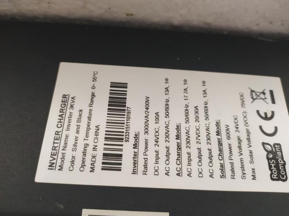

    Los datos que aportas del hibrido no son muy concretos, lo mejor es subir una foto de la pegatina de caracteristicas para concretar el modelo.
    Axpert a 24V tiene los modelos VP (regulador PWM, 50A, 75Voc ) modelos VM y VM... Plus (regulador MPPT, 40A 100Voc y 60A 145Voc respectivamente)
    En una instalacion a 24V y paneles de 72 celulas => todos en paralelo; ahora tienes dos de 8.42 Amp que con dos placas en paralelo seran 16.84 Amp, si amplias 2 mas como las que tienes serian 33.68A
    Respecto a la bateria 250Ah C100 (185Ah C10) a 12V dos baterias en serie, no deberias cargarlas a mas de 25-30A que son 4 placas de esas an paralelo y lo de ampliar baterias espera a que estas den la boqueada y entonces te planteas sustituirlas con estacionarias de vasos de 2V o lo que en ese momento sea mejor. Como tu hibrido admite dar hasta 50A de carga seria una bateria de hasta unos 250-325Ah C10 (340-400Ah C100). una bateria mayor como la qu epropones necesitaria un regulador externo y eso trae otros condicionantes
    Por el dato de Voc =75V que das del Hibrido puede ser el VO 3000/24 (PWM 50A) a 24V y con placas de 72celulas ningun problema siempre que no sobrepases 1250W de placa que mas o menos serian esas 4 que antes te indique (4 x 315=1260W) te daria con orientacion optima un maximo de 4x8.42= 33,68A en algun momento y en las mejores condiciones de sol, poner mas placa con la bateria actual es forzarla en las cargas y deteriorarla prematuramente.
    Muchisimas gracias por tu explicacion, te lo agradezco. Te adjunto la foto que me pides.

    En las carácteristicas del híbrido de la foto anterior pone: Rated Power 600 W
    Esto quiere decir que no aguanta más de 600 W de paneles?
    Es decir : 600w / 24v = 25 A
    Este híbrido es de solo 25 A????

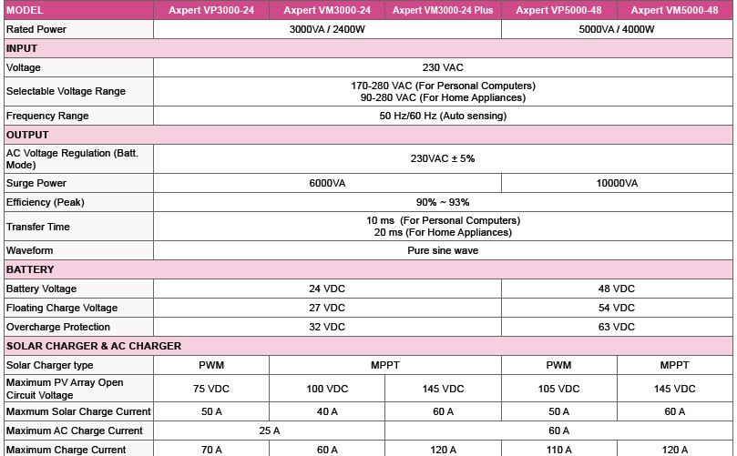

    Axpert a 24V ha habido unos cuantos modelos, con regulador PWM de 50A el modelo VP 3000/24 a 24 voltios y maxima tension PV admitida de 75Voc me encajaba, en la pegatina del tuyo no especifica el modelo, solo indica Inverter 3KVA , parece una incongruencia esos 600W de Rated Power pero si lo pone y por lo que pueda pasar habra que atenerse a esos 600W.
    adjunto tabla de caracteristicas de estos modelos (VP, Vm y Vmplus) pero no indica potencia maxima de PV, si tu tienes la documentacion de tu hibrido intenta encontrar el valor de Rated Pover, veremos si algun forero nos puede aclarar algo mas.
