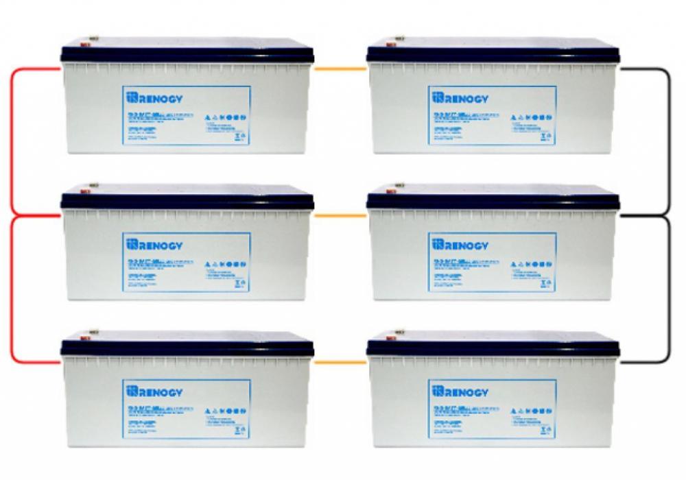

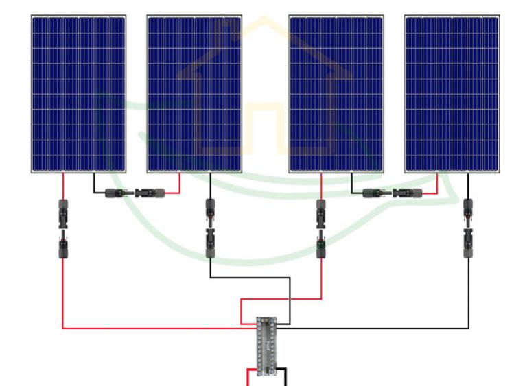

bueno tengo pensado instalar un sfv a 48V con 6 baterías Gel 12V 250 Ah, y 4 panel de 365w
se que los 4 penel de 365w la conexión seria 2 string en serie y 2 string en serie y luego en paralelo, estoy en lo cierto o me equivoco?
la conexión de la 6 baterías gel a 250Ah como seria?
puedo armar 2 string en serie las baterías y luego en paralelo? estoy en lo cierto o me equivoco?

Los paneles, si son de 60 células, tampoco puedes conectar 2 en serie, la tensión no te llega, mínimo tienen que ser 3 en serie. Si son de 74 células o más, entonces si que puedes conectar dos en serie para 48v.

en panel de 365w es de 144 celdas y tiene celda dividida. acá seria 2 string en serie para 48v cierto?

Sobre los paneles, pasa una foto de la placa de características y te digo.
Re: Conexión 6 Baterías Gel 12V a 250Ah para SFV a 48V
Conexión de placa 365w y ficha técnica de la placa

Conexión de batería Gel 12V a 250 Ah
Como te parece esta conexión de batería de 12v para tener 48V
Archivo adjunto 22967
la otra opción seria Utilizar Batería de 6V de 225 Ah Trojan T-105
que opinas amigo Rafel Gari

es decir que la imagen donde esta la conexión las 6 baterías 12v para obtener 48v es incorrecta? osea de que esta forma NO se podrá obtener los 48V?
si me dices que busques alguien que instale estas baterías de la forma como aparece la imagen, me quieres decir que yo podría ocasionar corto circuito en baterías?
Segun la foto estarias trabajando a 24v 750Ah. Baterias en serie se suma voltaje, baterias en paralelo se suma capacidad.
Has dibujado tres series cada una de 24v 250Ah al estar en paralelo 24v 750Ah

Está conexión de placas, es correcta, puedes cargar a 48v, pero la conexión de baterias no es correcta, es una configuración de 24v y en paralelo, huye de los paralelos en plomo.
Como ya te han indicado, para 48v puedes conectar 4 baterías de 12v en serie u 8 de 6v, o mejor, 24 baterias de 2v.
