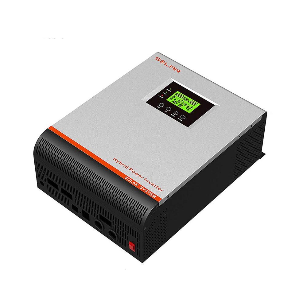

Gracias por tu respuesta. Me has aclarado el tema del hibrido (a falta de elegir modelo) y me pondre 2 placas desde el principio. Lo que si que me tira para atras son los 48v, aunque tengo baterias para hacerlo, la mas que posible adquisicion de baterias solares en un futuro me tira para atras (teniendo en cuenta que es una casa de campo sin posibilidad de ser vivienda).
He mirado este inversor hibrido a ver que os parece:
Archivo adjunto 22017
Características:
- Modelo:3kva PK
- Potencia nominal: 3000VA / 2400W.
- Voltaje de entrada: 24V.
- Rango de voltaje seleccionable: 170-280 VAC (para ordenadores) 90-280 VAC(para electrodomésticos del hogar).
- Rango de frecuencia: 50Hz/60Hz (detección automática).
- Regulación del voltaje de salida (modo batería): 230 VAC +-5%
- Potencia máxima (picos de arranque): 6000VA.
- Eficiencia: 93%.
- Tiempo de transferencia: 10 ms (para ordenadores) 20 ms (para electrodomésticos).
- Tipo de onda: Onda sinusoidal pura.
- Voltaje máximo del circuito abierto panel fotovoltaica 60VDC
- Tensión de la batería: 24V.
- Voltaje de carga en flotación: 27V.
- Protección por sobrecarga: 31V.
- Corriente de carga del regulador: 50A.
- Corriente de carga del cargador: 30A.
- Consumo de energía en stand-by: 2W.
- Medidas: 100 x 272 x 355 mm
- Peso: 10 Kg.
La razon de elegirlo es el precio (pero si es un zarrio me lo podeis decir y acepto sugerencias), ya que entre la placa, el aparato, la nevera, el generador y la instalacion me va a subir un pico.

Ese hibrido no. Es uno de esos que estan sin acabar... es un MUST.

Ese inversor está por 250, podría llegar a 350 - 400 si merece la pena. El presupuesto total no me gustaría que pasara de los 1000.

Insisto en los 48V.
Buscando bien puedes tener un MKS(PF1) 3K-48 3000 Watt 48 Volt OFF GRID por 300 euros. Poniendo un par de placas grandes de 400 o 500W en serie te da para el mppt de ese hibrido y todavia no has llegado a los mil euros.
Yo ahi lo dejo.
