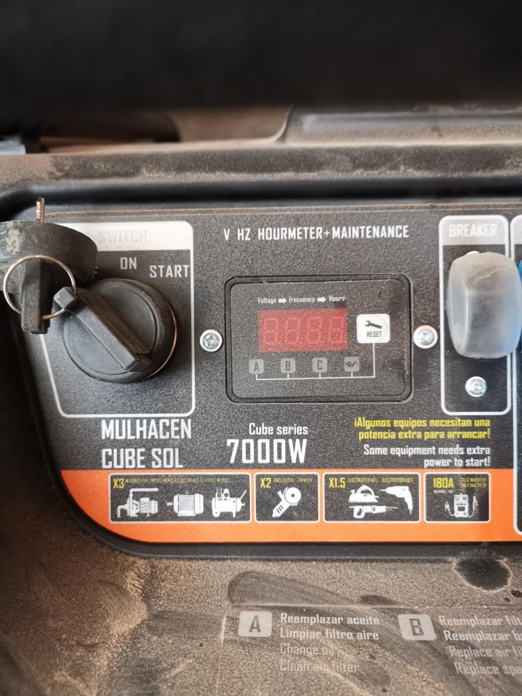

    dic 2019
    Segovia
    482
    Predeterminado Re: Que generador comprar
    Que generador comprar-img_20200307_121849.jpgPulsa en la imagen para verla en tamaño completo
Nombre: IMG_20200307_121849.jpg
Visitas: 219
Tamaño: 123,2 KB
    Este es el inversor que tengo y el generador creía que el generador de 6000 vatios pero es de 7000
    gracias, ya tenemos el primer 'emparejamiento' con 'exito contrastado', los que tengan ese Hibrido este seria una opcion, veremos si alguno se anima y nos muestra su 'parejita'.
