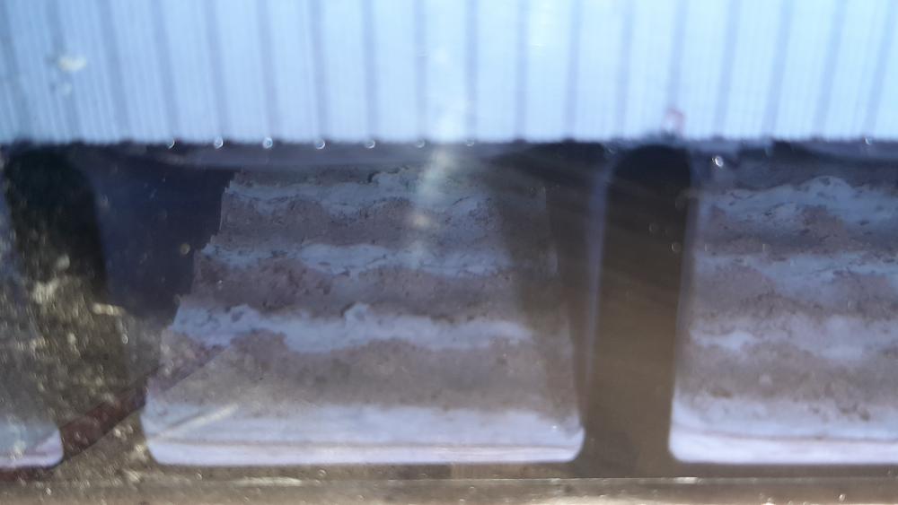

    abatetxe está desconectado Forero Junior
    abr 2020
    Elgoibar
    8
    Predeterminado Re: Problema con baterias
    Parece que hay algo de residuo, como un polvo de color claro.
    Adjunto una foto por si se aprecia el poso:

    Avatar de Uruguayito
    ene 2011
    Uruguay
    611
    Ufff te has llevado buena parte de su capacidad al fondo.
    Que lástima no consultaste 4 atrás si esos parámetros estaban bien.
    Empieza por ver con un polimetro,tester,medidor de voltage cada vaso por separado a ver si hay alguno que se viene abajo antes que los otros o es a nivel general.
    Es que esos valores son para baterías de tracción casi.
    La densidad del ácido me preocupa porque esas baterías no son de tracción y 1,28 es demasiado.
    1,24 sería lo ideal para OPZS.
    Si tienes más ácido de lo normal,voltaje altísimo por 4 horas en placas que no tienen la dureza que deben llevar yo creo que te las has destruído internamente.
    Esa gran cantidad de material en el fondo puede ser el resultado. Pero hay otro y es que las rejillas separadoras entre placas pueden estar afectadas y se producen multiples descargas y cortocircuitos en diminutas áreas.
    Eso produce lo que se llama auto descarga interna y también eleva la resistencia interna de la batería provocando que no absorba más energía por falta de recombinación.
    La batería queda en alta densidad de ácido esté cargada o no porque no hace bien la función propia y provoca que se caiga de voltaje al no entregar energía.
    Tampoco absorbe nada de energía y su voltaje sube rápido confundiendo al regulador.
    Los más entendidos del foro te pueden dar alguna otra idea pero pinta que están muy estresadas en su sobrecarga excesiva (cosa poco común aquí,casi siempre es al revés,baterías con densidades que no suben.....el extremo opuesto a las tuyas).

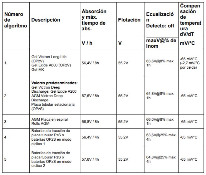

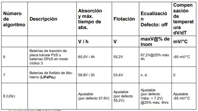

    Primero que nada gracias a todos por las aportaciones...
    Antes de sustituir las baterias, lo unico que se me ocurre es de hacer una descarga a 1,8v/vaso es decir a 43,2v, y hacer un ciclo de carga completo enseguida.
    Eso, con parametros de carga menos agresivos.
    "Perdemos" un ciclo de la bateria, pero perdido por perdido....
    Tengo dos dudas:
    1) como descargo tanto las baterías? Es decir, puedo desconectar el fotovoltaico y seguir usando las baterías hasta que lleguen a 1,8v pero el inversor me saltará mucho antes..
    2) que parámetros sugerís para la carga? Estos son los algoritmos que me da el regulador de carga, pero también puedo introducir uno mío:
    Gracias de nuevo!
