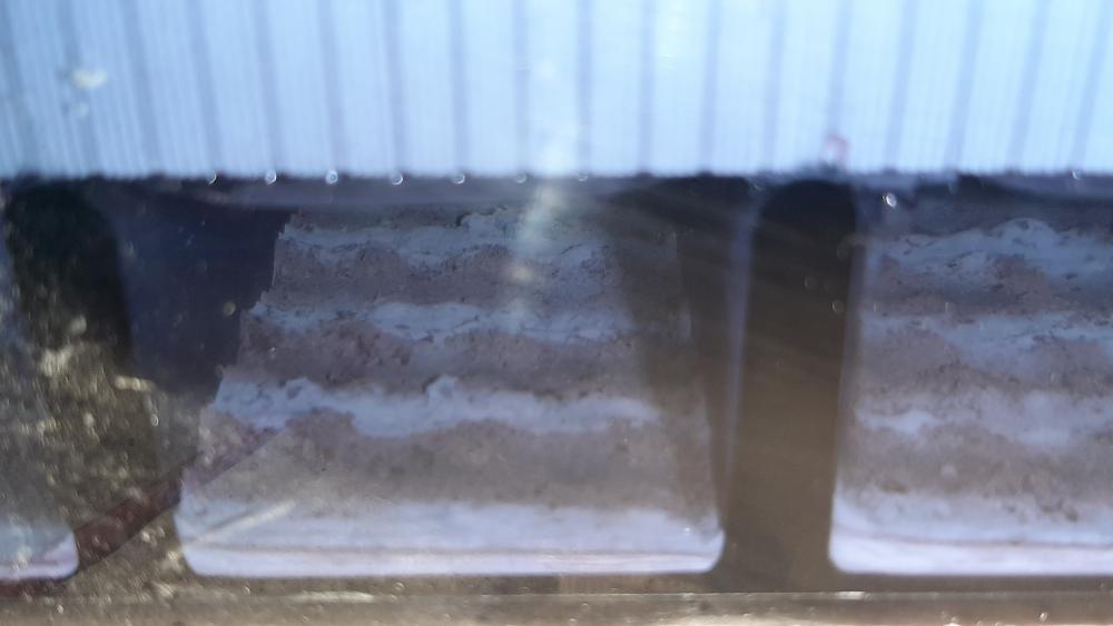

Parece que hay algo de residuo, como un polvo de color claro.
Adjunto una foto por si se aprecia el poso:
Archivo adjunto 22235

Ufff te has llevado buena parte de su capacidad al fondo.
Que lástima no consultaste 4 atrás si esos parámetros estaban bien.
Empieza por ver con un polimetro,tester,medidor de voltage cada vaso por separado a ver si hay alguno que se viene abajo antes que los otros o es a nivel general.
Es que esos valores son para baterías de tracción casi.

La densidad del ácido me preocupa porque esas baterías no son de tracción y 1,28 es demasiado.
1,24 sería lo ideal para OPZS.
Si tienes más ácido de lo normal,voltaje altísimo por 4 horas en placas que no tienen la dureza que deben llevar yo creo que te las has destruído internamente.
Esa gran cantidad de material en el fondo puede ser el resultado. Pero hay otro y es que las rejillas separadoras entre placas pueden estar afectadas y se producen multiples descargas y cortocircuitos en diminutas áreas.
Eso produce lo que se llama auto descarga interna y también eleva la resistencia interna de la batería provocando que no absorba más energía por falta de recombinación.
La batería queda en alta densidad de ácido esté cargada o no porque no hace bien la función propia y provoca que se caiga de voltaje al no entregar energía.
Tampoco absorbe nada de energía y su voltaje sube rápido confundiendo al regulador.
Los más entendidos del foro te pueden dar alguna otra idea pero pinta que están muy estresadas en su sobrecarga excesiva (cosa poco común aquí,casi siempre es al revés,baterías con densidades que no suben.....el extremo opuesto a las tuyas).

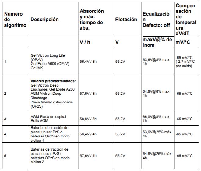

Antes de sustituir las baterias, lo unico que se me ocurre es de hacer una descarga a 1,8v/vaso es decir a 43,2v, y hacer un ciclo de carga completo enseguida.
Eso, con parametros de carga menos agresivos.
"Perdemos" un ciclo de la bateria, pero perdido por perdido....

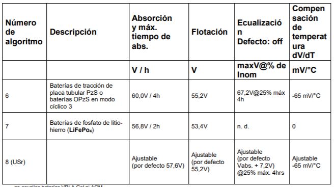

Tengo dos dudas:
1) como descargo tanto las baterías? Es decir, puedo desconectar el fotovoltaico y seguir usando las baterías hasta que lleguen a 1,8v pero el inversor me saltará mucho antes..
2) que parámetros sugerís para la carga? Estos son los algoritmos que me da el regulador de carga, pero también puedo introducir uno mío:
Archivo adjunto 22244
Archivo adjunto 22245

Podias intentar de pedir informacion de carga directamente a la fabrica. Solo darles detalles de tus baterias 24 vasos 8OPZS 800 con densidad de fin de carga que ves ; 1,28
[email protected]
Porque en las ojas de datos, no ponen datos de carga.
Por mucho que se carga o sobrecarga una bateria, no se puede conseguir una densidad superior a la nominal (por lo menos eso pienso yo).
Tambien, teniendolas 4 años, supongo que te acuerdas de la densidad que tenian nuevas.
Mira un poco este link:
https://www.solarweb.net/forosolar/f...terias-6v.html
y este:
https://www.solarweb.net/forosolar/f...adar-opzs.html
Por la descarga: lo que permite tu Multiplus. Yo lo haria por la mañana temprano para volver a cargar cuando sale el sol.
