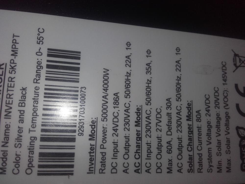

    Tengo un par de cuestiones pero voy a centrarme en una primero y es la configuración de mi híbrido el cual es un 5kp por supuesto chino adjuntaré image con sus datos.
    no soy técnico en esto y tengo reparo en el tema configuración.
    estoy a 24v
    mi banco es de tracción 600a recientemente me han hecho una restauración del banco el cual está cerca de un 80%.
    Tengo tres placas de 330w y 4 de 240 también tengo dudas de su compatibilidad las tengo en do grupos y luego en paralelo.
    El híbrido tiene el ventilador en marcha todo el tiempo aún sin cargas, es normal!?
    Bueno dejo por aquí, desde ya muchas gracias! Configuración de híbrido-20200219_170734.jpg

    El ventilador siempre esta en marcha.
    Tengo dos preguntas:
    1.- Esa instalacion es nueva? Por la fecha del hibrido (2017) parece que no. Alguien habra montado esa instalacion.
    2.- Hace falta saber los consumos de las cargas tanto con Sol como sin Sol.
    Bueno lo ideal seria rellenar el formulario para no ir preguntando cosas todo el rato.
    https://www.solarweb.net/forosolar/f...o-aislada.html
