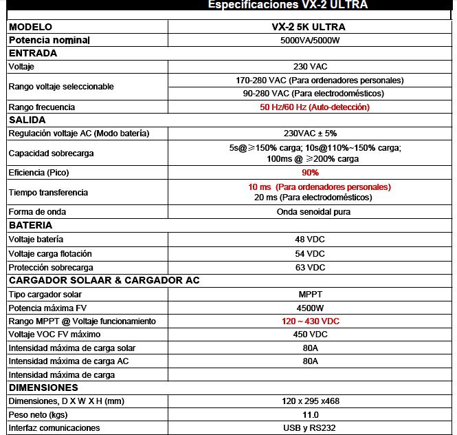

    JASIO, por si te pudiera servir estas son las especificaciones de tu hibrido, ese modelo no tiene que tener problemas con las tensiones ya que llega a los 63V de tension de proteccion por sobretension de bateria :
    Parámetros de configuración de carga idóneos para batería tracción en fotovoltaica aislada-screenhunter2744.jpg
    y aqui te puedes descargar el 'manual de usuario' en español. picando en [ DOWNLOAD PDF (4MB) ]
    https://ecitydoc.com/download/tab-vx-1-y-vx2_pdf
    si tuvieras algun problema para descargartelo mandame un privado con tu correo

    Continuación: Después de mirar el enlace que me envió Solflitos con el manual en castellano de este inversor, he ido comprendiendo qué significa cada uno de los parámetros, pero en el manual solo aparece hasta el 29, no dice nada de los 10 restantes, el híbrido tiene hasta el 39. En espera del densímetro, que me llegará a primeros de la semana que viene, he modificado al alza algunos valores, como el voltaje de corte por baja tensión de batería que ha pasado de 42 a 44 voltios, la carga bulk ha pasado de 56,4 (por defecto) a 58 voltios, la tensión a la que quedan las baterías al final de carga queda ahora en 55 voltios, antes estaba por defecto a 54 voltios. La tensión para ecualización estaba a 58 voltios y ahora la he puesto a 60 voltios (claramente insuficiente), pero no la quiero subir más hasta ver como tengo la densidad de los vasos, y que éstos están a tope de agua y me van a poner todo perdido, a ver si al haber subido la tensión de absorción se va evaporando y baja un poco el nivel. Ahora lo que aprecio es que al final de la tarde partía de 54 voltios y al amanecer me encontraba la batería con 49,4 voltios aproximadamente y el icono de la batería tenía 3 rayas de 4 posibles, es decir, que se podría decir que se había gastado un 25 por ciento más o menos, pues bien, después de modificar los parámetros me encuentro con la sorpresa de que ahora parto de 55 voltios y amanezco con 49,2 voltios, marcando el icono de la batería dos rayas de carga en un total de cuatro, es decir como si hubiera consumido más batería, siendo el consumo que he tenido practicamente igual. Misterios tiene la vida. Un saludo a todos.

    58V en parametro 26 para traccion es poco, muy poco. Esas baterias tienen que hervir porque les va la marcha.
    Me reitero, param 26 a 60V y param27 entre 54,5 y 55V.
    La ecualizacion param 34 si no puede subir mas de 63V pues a 63V. Eso tiene que parecer una paella en pleno hervor. La traccion es lo que tiene. Y vigilando el nivel de electrolito sin que falte y sin que sobre que si metes mas de la cuenta rebosa en el fragor del hervor y mancha todo.
    De las rayas del display referente a la bateria no hagas mucho caso... son orientativas pero no exactas. El verdadero control de estado de carga de las baterias solo puede dartelo un monitor de baterias de shunt tipo fangpusun o victron bmv70x por ejemplo. O sea, otro aparato mas para la coleccion.

    Perdón por mi ignorancia, pero soy nuevo en estos temas, el bmv 700 o fangpusun entiendo que solo actúan como reguladores de carga y la rapsberry es para ofrecernos información sobre el sistema. Ignoro todos estos temas.
    Avatar de Tejota
    ago 2015
    Inmortal Ciudad de Zaragoza
    3.411
    Predeterminado Re: Parámetros de configuración de carga idóneos para batería tracción en fotovoltaica aislada
    Cita Iniciado por JASIO Ver mensaje
    No.
    El fangpusun bmv 700 es un monitor de baterias, solo mide y muestra datos en un reloj analogico. La raspberry es un miniordenador que con el programa adecuado es capaz de recoger datos de muchos dispositivos y mostrarlos. Se usa ese miniordenador porque consume muy poco y puedes dejarlo conectado 24 horas 7 dias a la semana recolectando datos. El miniordenador tambien con el programa adecuado puede gobernar muchos dispositivos como nosotros queramos.
    Antes de meterte en lios de programas yo pondria el monitor de baterias fangpusun bmv702 para por lomenos en el reloj analgico que trae saber el estado de la carga de la bateria con total precision.
    JASIO está desconectado Forero
    abr 2010
    Extremadura
    78
    Correcto Tejota, llevo toda la noche viendo videos sobre el fangpusun y ahora ya sé lo que es y para qué vale. Creo que antes de poner la rapsberry te haré caso y pondré ese monitor de baterías, por lo que he visto en internet a lo largo de la noche, el precio dista mucho del mismo modelo de Victron.
    Avatar de Tejota
    ago 2015
    3.411
    Aparentemente son los mismos monitores. Pero creo que nadie los ha comparado con cierto rigor..... de momento.
    Una comparacion rigurosa con datos contrastados de ambos monitores sobre un mismo banco de baterias podria despejar muchas dudas y quien sabe si hasta incluso dejar en evidencia al todopoderoso Victron. 180€ vs 50€ !!
    Cuando lo instales, avisa por aqui que esos monitores hay que ajustarlos y ponerles parametros segun la bateria que tengas.
    14.170
    180 por el modelo normal del BMV700 es un poco pasote la verdad, y el que pague eso tiene que buscar un poco mas. Unos 120-130 es más razonable.
