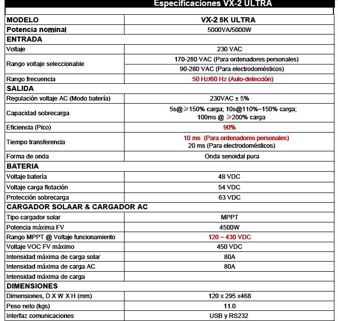

JASIO, por si te pudiera servir estas son las especificaciones de tu hibrido, ese modelo no tiene que tener problemas con las tensiones ya que llega a los 63V de tension de proteccion por sobretension de bateria :
Archivo adjunto 21779
y aqui te puedes descargar el 'manual de usuario' en español. picando en [ DOWNLOAD PDF (4MB) ]
https://ecitydoc.com/download/tab-vx-1-y-vx2_pdf
si tuvieras algun problema para descargartelo mandame un privado con tu correo
