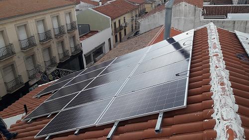

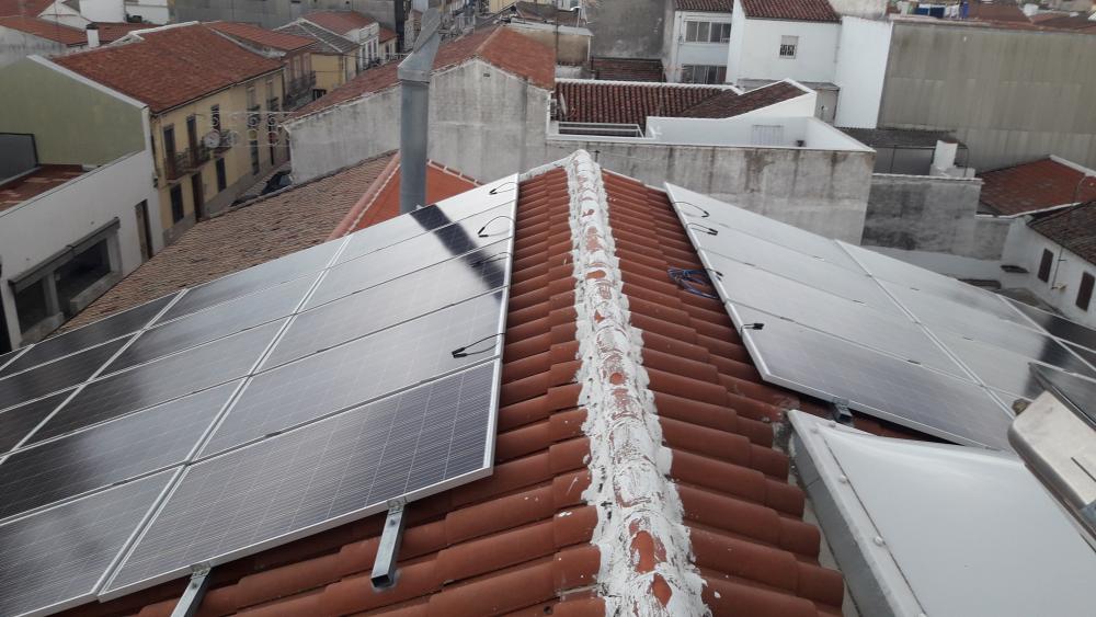

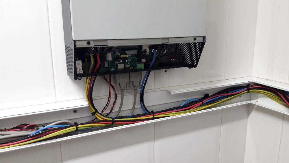

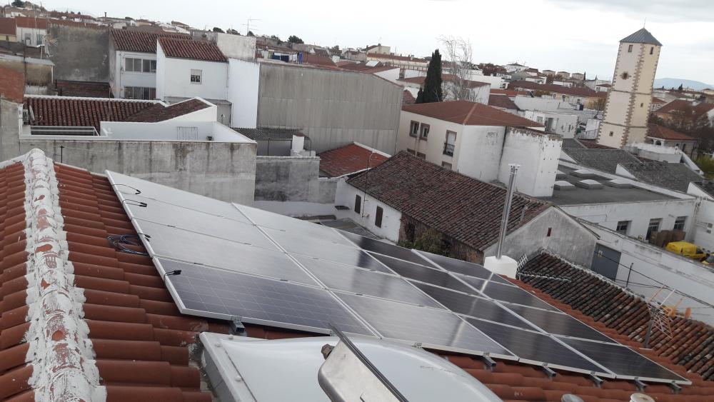

    Muy buenas chicos, retomo el tema, ya tengo los 32 paneles instalados en el tejado, la instalacion echa, solo me queda la bateria que creo que me llega la semana que viene, los inversores los tengo ya colgados, este finde me lío a cablear el cuadro y los hibridos, la duda que tengo es que al ser los hibridos paralelizados no tengo claro en arranque inicial y los parámetros, os recuerdo que los hibridos son los axpert mksll de 48v, haber si me podéis ayudar para no meter la pata, muchas gracias

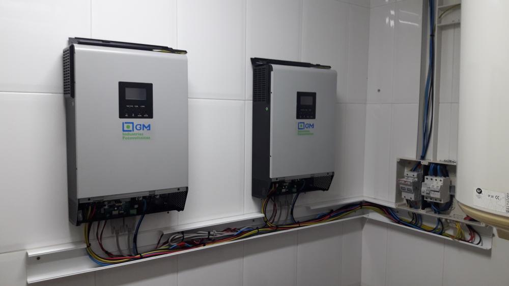

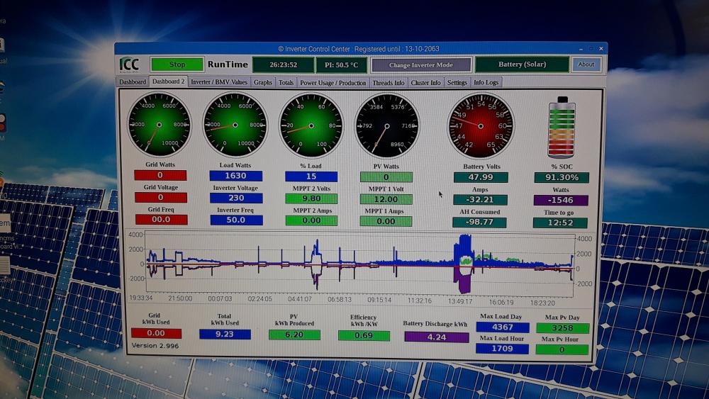

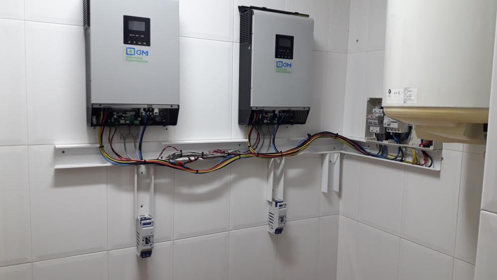

    Muy buenas, esta tarde he recibido la bateria a si que mañana me pongo a terminar el cableado de los inversores y a colocar la bateria en su sitio, como ya mismo la pondre en marcha me gustaria que me aconsejarais a la hora de encender los inversores la mejor manera ya que estan puestos en paralelo y los parametros para su funcionamiento, os recuerdo que los inversores son los axpert mksll y la bateria es a 48v y 1180ah (c100), una vez terminada la instalacion me gustaria la mejor monitorizacion para estos hibridos para poder ver lo que pasa en cualquier sitio, muchas gracias.
    perdonar pero estaba probando como se enviaban las imagenes para poneros de la instalacion y e probado con esa foto y no la e quitado, ruego que el administrador la elimine, muchas gracias
    Miniaturas adjuntadas Miniaturas adjuntadas Futuro proyecto y algunas dudas-20190706_074013.jpg

    Interpreto que los hibridos se han cableado adecuadamente segun el manual de instrucciones.
    Secuencia de arranque parlelizacion MKSII
    Antes de arrancar nada mira a ver si pones alguna foto o esquema de como los estas cableando.... que despues vienen los lloros y las lamentaciones.
    La monitorizacion es algo muy personal. Si te va la marcha la puedes hacer tu mismo. Si el tema te viene grande pues pillas algo comercial para un paralelo de estas caracteristicas. Hagas lo que hagas pon una raspberry Pi en tu vida.
    Un monitor de baterias seria interesante, sobre todo si has puesto plomo. El hibrido da unas lecturas de carga de baterias un tanto arbitrarias. Un monitor de baterias tipo BMV700 o similares ya sea en oficial o en fangpusun seria lo recomendable para hacer un seguimiento 24/7 a las baterias que es lo que mas vale de la instalacion y lo que mas debe durar.

    Muchas gracias tejota por contestar, los hibridos están bien cableados segun el manual, vamos avanzando poco a poco, creo que para este finde este ya la bateria en su sitio y empezaremos a funcionar, pongo unas fotos de la instalacion.Futuro proyecto y algunas dudas-20191204_155309.jpgFuturo proyecto y algunas dudas-20191204_155313.jpgFuturo proyecto y algunas dudas-20191204_155317.jpgFuturo proyecto y algunas dudas-20191212_175948.jpgFuturo proyecto y algunas dudas-20191212_175953.jpgFuturo proyecto y algunas dudas-20191212_175955.jpgFuturo proyecto y algunas dudas-20191212_180003.jpgFuturo proyecto y algunas dudas-20191212_191839.jpg

    mira de cablearlas de manera que la sombra de esa chimenea afecte solo a una serie.

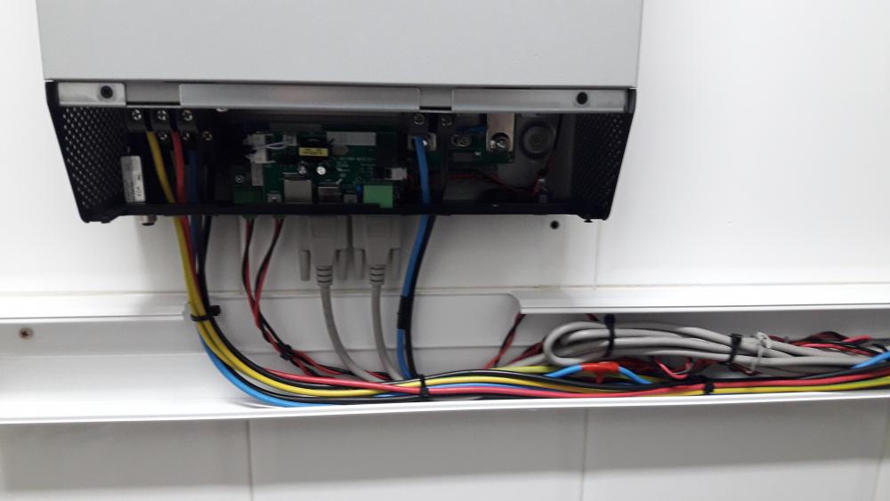

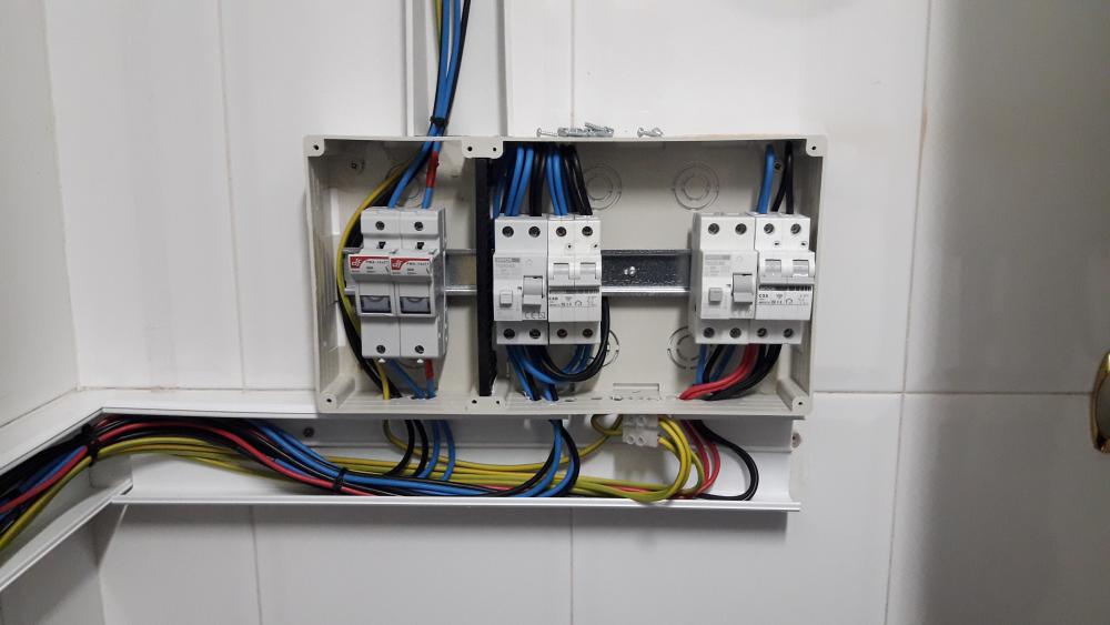

    Ahi faltan termicos.
    La AC IN de los hibridos puede ser comun. Lo que no puede ser comun a un mismo termico es la AC OUT.
    Lo mejor es poner un termico por cada AC IN y por cada AC OUT. De esta forma si tienes que anular por completo un hibrido con abrir esos termicos lo tienes aislado completamente en la parte AC y el otro puede seguir funcionando sin mas. Los diferenciales nunca estan de mas. Un sobretensiones permanente en la entrada de la red tampoco vendria mal.... la mafia electrica siempre hace jugarretas de vez en cuando.
    La parte de placas. Los negativos directos.... que pasa hay que ahorrar en fusibles o que? Mejor que fusibles yo pondria magnetotermicos de DC (llevan positivo y negativo) y si cortas cortas ambos, no solo el positivo como haces con el fusible. Ademas si por algun motivo tienes que cortar campo solar en maxima produccion es mejor cortarlo con un magnetotermico que hacerlo con un fusible y mas en DC de alta tension. Faltaria una proteccion transitoria en cada campo.... por aquello de las tormentas.
    A ver esas protecciones en el lado bateria que no se ven bien.... o no estan puestas.... lo mas comun es poner cuchilla pero magnetotermicos DC tambien podrian valer del amperaje correspondiente.
    Por el montaje parece de electricista.... supongo que no tengo que ahondar mas en lo que he dicho arriba.
    No te preocupes, esa chimenea con respecto a las placas es orientación norte.
    Ya lo sé tejota, la caja se me a quedado pequeña, ahora para primeros de año voy a poner otra más grande y con todas sus correspondientes protecciones tanto en DC como en ac, muchas gracias

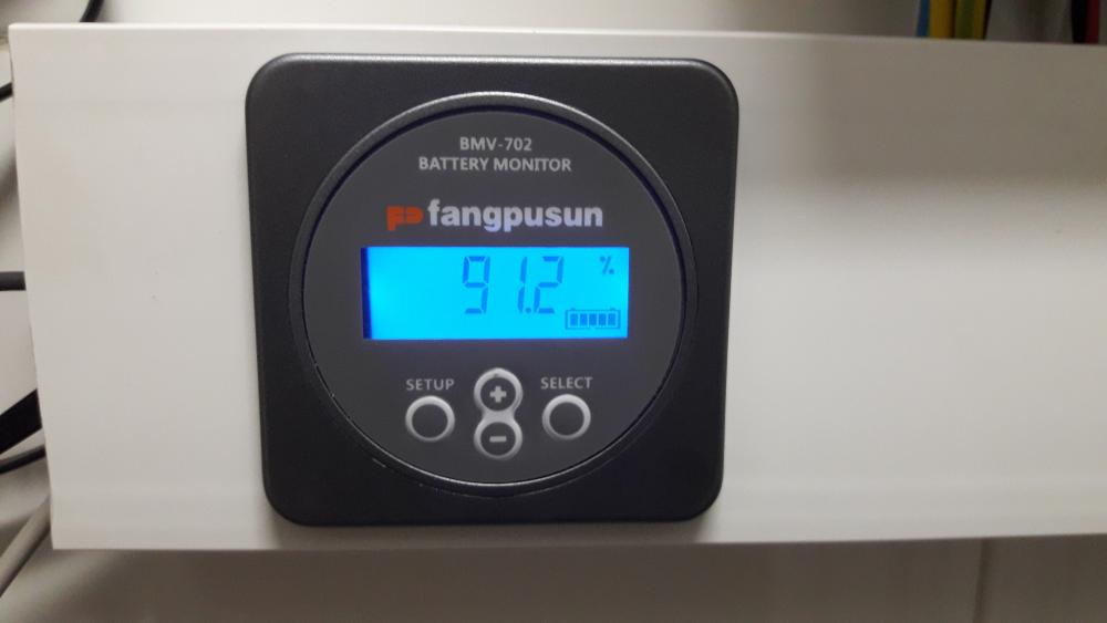

    el tito está desconectado Forero
    ene 2014
    españa
    43
    Predeterminado Re: Futuro proyecto y algunas dudas
    Muchas gracias tejota por la información, haber si para mañana lo tengo ya instalado, entre el trabajo y el mal tiempo me ha sido imposible este finde, mañana por la tarde lo tendré instalado pondré esos parámetros y también pondré en marcha la monitorización.
    Avatar de Tejota
    ago 2015
    Inmortal Ciudad de Zaragoza
    3.411

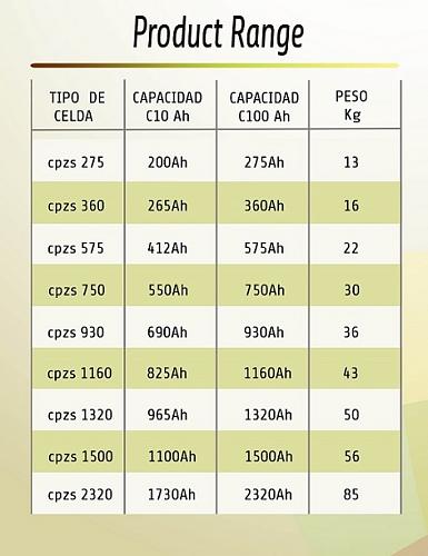

    Vamos a explicar un poco los parametros del fangpusun por si alguno quiere modificar los suyos.
    El parametro 1 es la capacidad de la bateria en C20. El fabricante nos da los siguientes datos:
    Nombre:  21626d1579782684t-mis-baterias-pierden-rapido-voltaje-que-gama-cpzs.jpg
Visitas: 296
Tamaño: 31,7 KB
    Si son 1160Ah C100 y 825Ah en C10 el calculo aproximado en C20 sera de 900-910Ah mas o menos.... tampoco es tan critico. Y no es lineal como habreis podido comprobar. Mas bien parabolico.
    2.- Es el parametro que marca el voltaje al cual la bateria esta cargada. Opto por el margen de flotacion porque el voltaje de flotacion permanente es señal de que la bateria ya se ha cargado. Si esas baterias suelen tener un voltaje de flotacion por encima de 54V, el manual dice que unos 0,2V por debajo, luego 53,8V. Luego explicare lo del margen de absorcion.
    3.- Tail current o corriente de cola (Icola). Son los amperios que estan entrando justo cuando acaba la etapa de absorcion y pasa a flotacion. Este valor habra que corregirlo dependiendo del regulador q tengamos. Como tenemos unos MKSII donde la absorcion viene gobernada por un tiempo del parametro 32 del hibrido.... ese tiempo nos dira la corriente de cola q tendremos que poner para que el fangpusun se acople a nuestro regulador. YO he calculado que para ese banco de baterias la Icola sera de unos 13-15A para un tiempo de absorcion de unos 90 min. Esto con una buena monitorizacion se sabra enseguida. El parametro 3 viene dado por 1,5% de la capacidad, es decir 0.015x910 = 13,65A.
    4.- Tiempo de cualificacion. Este tiempo lo he puesto en 10 min y es el tiempo que el fangpusun necesita para que el voltaje dado en parametro 2 sea menor que la de la bateria en flotacion y simultaneamente la Icola dada por el parametro 3 este por encima de la Icola real del momento. Si durante esos 10 min ambas condiciones se cumplen el fangpusun dara como 100% SOC a la bateria al igual que lo habra dado minutos antes los hibridos (led verde fijo CHG). Es muy posible que el fangpusun pase de un 97-98% a un 100% SOC en este paso, esto se llama sincronizacion automatica.

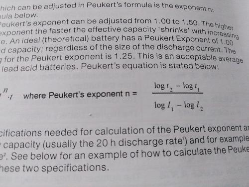

    5.- Exponente Peukert. Es un parametro intrinseco a la bateria: capacidad, descarga a diferentes tiempos. No se descargan los mismos amperios en 100 horas que en 10 horas. Y el fangpusun tiene en cuenta este parametro para calcular exactamente el SOC.
    Como para estas baterias solo tenemos datos a C10 y C100 pues el exponente Peukert lo calcularemos asi:
    t1= 10 horas I1= 825/10 = 82,5A
    t2= 100 horas I2= 1160/100 = 11,6A
    Luego Peukert = ((log100 - log10)) / ((log82,5 - log11,6)) = 1,17
    Lo ideal seria calcularlo entre las horas que normalmente descargamos las baterias, entre 5 y 20 horas, o sea amperios a C5 y amperios a C20.
    6.- Eficiencia de carga. El plomo tiene una eficiencia entre el 85-90%.... 86% puede valer. Otras electroquimicas como el litio y demas la tienen bastante mas alta, proxima al 100% porque no necesitan de etapas de saturacion como la absorcion y ecualizacion en plomo.
    7.- Son amperios residuales, es decir, por debajo de esos valores de 1,5A el fangupusun no los contabiliza de ningun modo.
    Pd: el parametro 2 es mas facil ponerlo enrango de flotacion ya que en rango de absorcion se necesita un control mas exahustivo de la carga y no depender del tiempo de absorcion fijado en el hibrido. El tiempo de absorcion seria variable y la finalizacion de la absorcion seria por Icola real. Estos algoritmos de carga los dan reguladores del tipo outback y similares. Entonces el parametro 2 lo tendriamos que poner unos 0.3V por debajo de Voltaje de absorcion, el tail current (param 3) un poco por encima de la Icola configurada en el regulador y un tiempo de cualificacion (param 4) mas corto: un par de minutos... no mas, para que el BMV de un SOC 100% justo un poco antes de que lo haga el regulador.

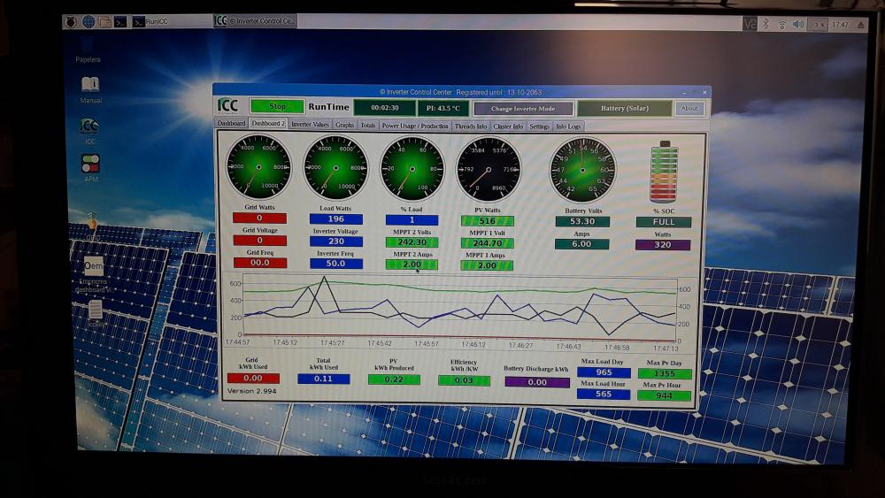

    Ahora me leeré todo lo que has puesto ya que mañana echaré a andar el fangpusung, ahora mismo e conectado la pi con el icc solar
Nombre: PEUKERT.jpg
Visitas: 72
Tamaño: 85,4 KB

    Bueno pues monitorizacion terminada y funcionando perfectamente, dar las gracias a Tejota por toda su ayuda sin el no hubiera sido capaz de haber echo funcionar este sistema.
    Pongo unas fotos del bmv y de la pi con el icc solar, la instalacion para no haber visto hoy el sol la verdad que ha ido bastante bien.Futuro proyecto y algunas dudas-20200128_193355.jpgFuturo proyecto y algunas dudas-20200128_193413.jpg

    Pero si solo hay que enchufarlo y ya... no hay mas misterio. Lo unico complicado es la configuracion pero seleccionando la instalacion que haya puesta no hay mas problema.
    Lo bueno de este software es el soporte paralelo (mas de un hibrido) y el soporte de multiples monitores de bateria, desde los fangpusun hasta los de las pylontech pasando por los Narada.
    Creo que tambien soportan reguladores mppt de fangpusun, victron. Al fin y al cabo usan el mismo protocolo que los bmv por lo que la implementacion no era muy complicada.
    Si alguno usa cables vedirect clonicos tened en cuenta las rules del udev con el ICC porque hay que redefinirlas. Me supongo que pasara igual con cables pylontech y narada. Si no usais los originales con ICC hay que redefinir las rules.
