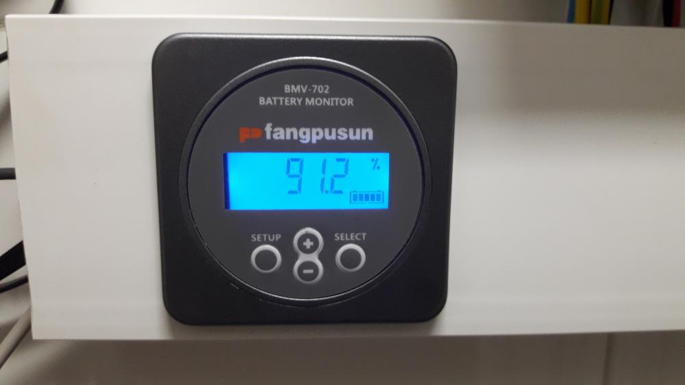

Vamos a explicar un poco los parametros del fangpusun por si alguno quiere modificar los suyos.

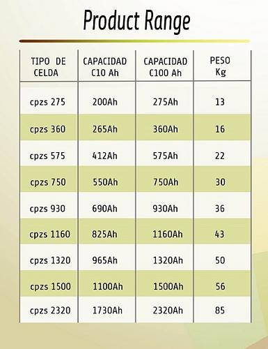

El parametro 1 es la capacidad de la bateria en C20. El fabricante nos da los siguientes datos:
Archivo adjunto 21647
Si son 1160Ah C100 y 825Ah en C10 el calculo aproximado en C20 sera de 900-910Ah mas o menos.... tampoco es tan critico. Y no es lineal como habreis podido comprobar. Mas bien parabolico.

4.- Tiempo de cualificacion. Este tiempo lo he puesto en 10 min y es el tiempo que el fangpusun necesita para que el voltaje dado en parametro 2 sea menor que la de la bateria en flotacion y simultaneamente la Icola dada por el parametro 3 este por encima de la Icola real del momento. Si durante esos 10 min ambas condiciones se cumplen el fangpusun dara como 100% SOC a la bateria al igual que lo habra dado minutos antes los hibridos (led verde fijo CHG). Es muy posible que el fangpusun pase de un 97-98% a un 100% SOC en este paso, esto se llama sincronizacion automatica.

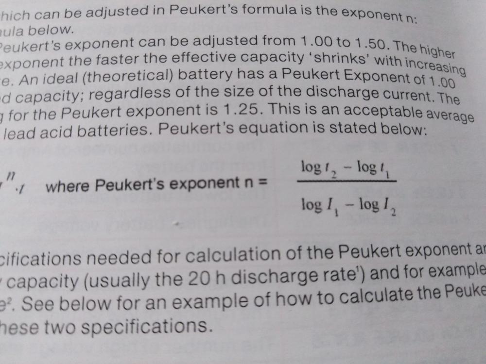

5.- Exponente Peukert. Es un parametro intrinseco a la bateria: capacidad, descarga a diferentes tiempos. No se descargan los mismos amperios en 100 horas que en 10 horas. Y el fangpusun tiene en cuenta este parametro para calcular exactamente el SOC.
Archivo adjunto 21648
Como para estas baterias solo tenemos datos a C10 y C100 pues el exponente Peukert lo calcularemos asi:
t1= 10 horas I1= 825/10 = 82,5A
t2= 100 horas I2= 1160/100 = 11,6A
Luego Peukert = ((log100 - log10)) / ((log82,5 - log11,6)) = 1,17
Lo ideal seria calcularlo entre las horas que normalmente descargamos las baterias, entre 5 y 20 horas, o sea amperios a C5 y amperios a C20.
