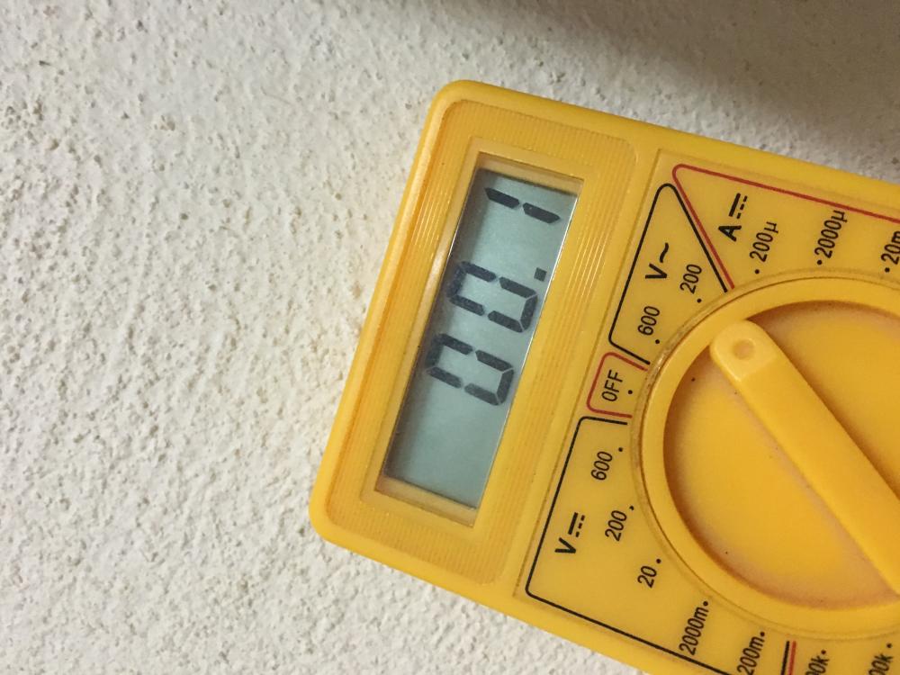

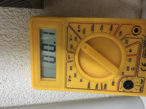

    A ver Tejota si te he hecho bien la prueba pues mis conocimientos tanto de electrónica como de electricidad son muuuyy limitados.
    He puesto la punta negra del multimetro en la tierra de salida de los dos inversores y la punta roja al neutro de la salida (output) de los dos inversores y el resultado creo que mejor con imágenes.

    Muchas gracias Tejota, te mantendré informado y espero haber realizado bien la prueba anterior.

    Respecto a los neutros y tierras.... esta todo correcto.

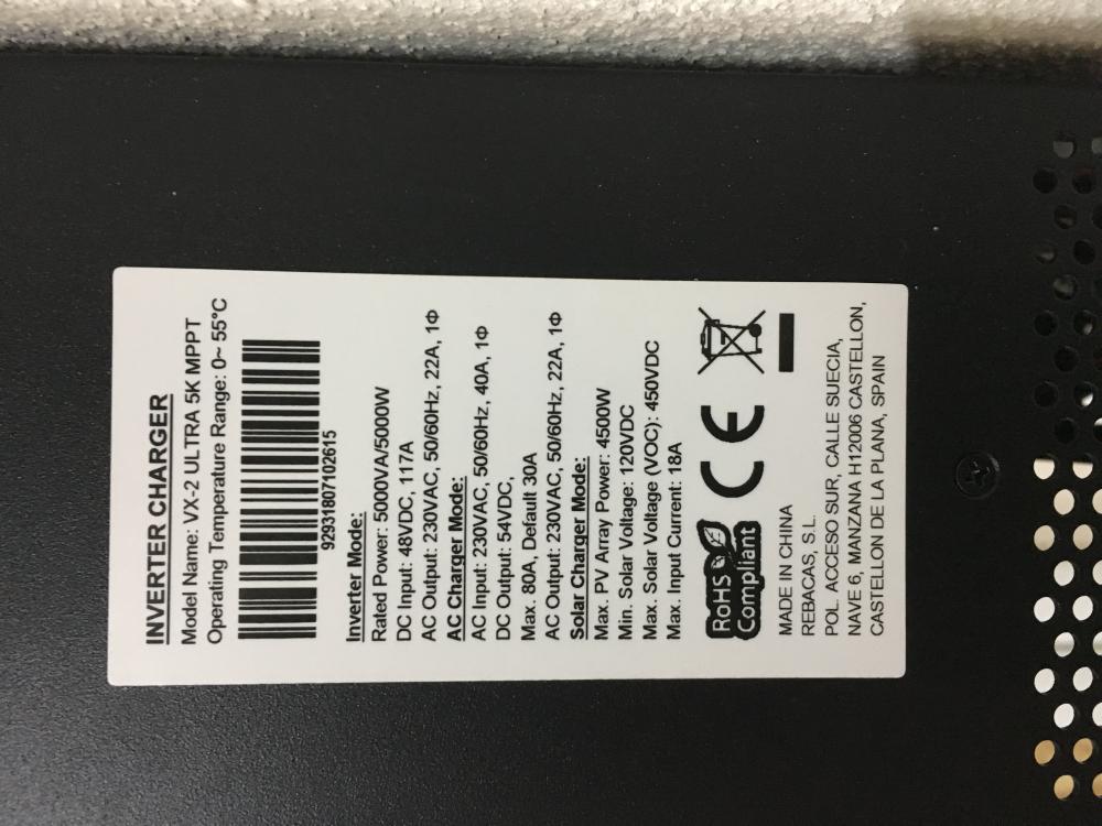

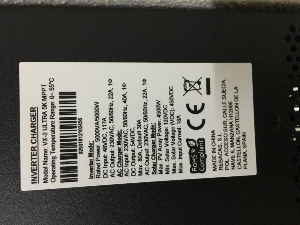

    Pues no , el máster va como una seda pero es esclava pues ya ves cómo ha salido.
    Les he hecho una foto para que no haya duda, la primera es la del máster que acaba en 26 y la del ruiditos es el acabado en 15.

    Pues son del mismo mes de fabricacion.
    A ver que te cuenta el de la tienda....pero ese ruido no me gusta nada. Y viene de la salida del puente inversor ya que si lo desconectas con el interruptor dejando el hibrido en stand by ya no se oye pero puedes seguir cargando baterias desde el regulador descartando un fallo de este.

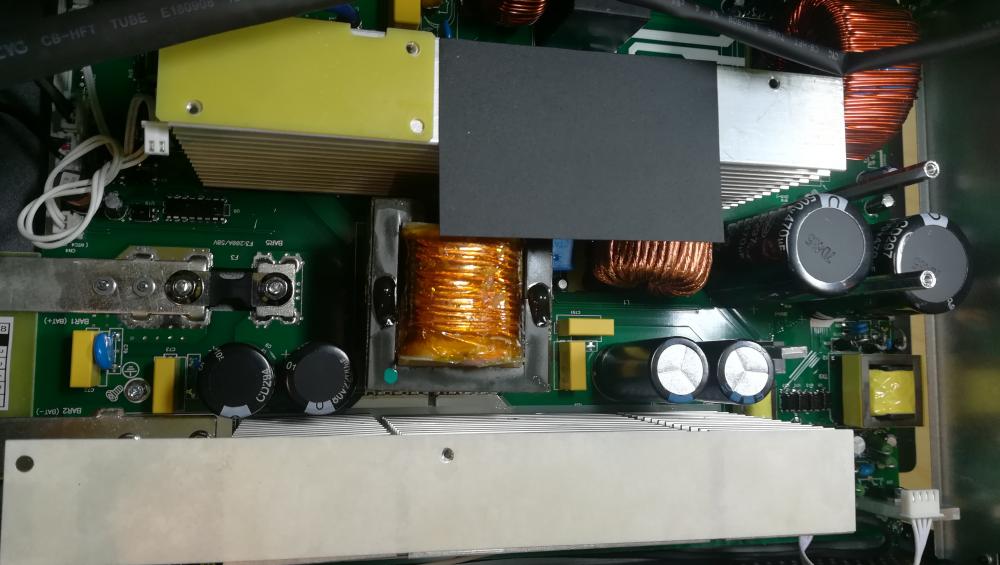

    Pues si el de recambio es como el master, eso implica algun componente defectuoso en el que te han cambiado.
    Ademas ese ruido es de chisporroteo de falso contacto. Me sorprenderia alguna soldadura defectuosa. Pero si la hubiese algo fallaria y habria un mal funcionamiento de algo.
    Tambien me recuerda el tipico ruido que hacen las chapas de los trafos si no estan bien fijadas.
    Esos hibridos llevan un trafo de aislamiento en el bus de alta para volcar todo que venga del regulador solar a la entrada del puente inversor.
    Pfff a ver si va a ser ese trafo..... adjunto foto:
    Es que mas cosas ahi dentro no se como pueden hacer ese ruido.

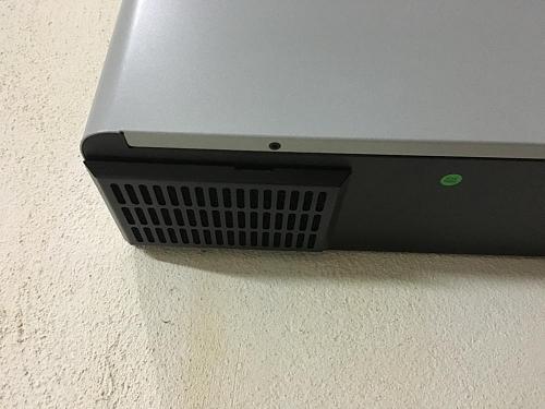

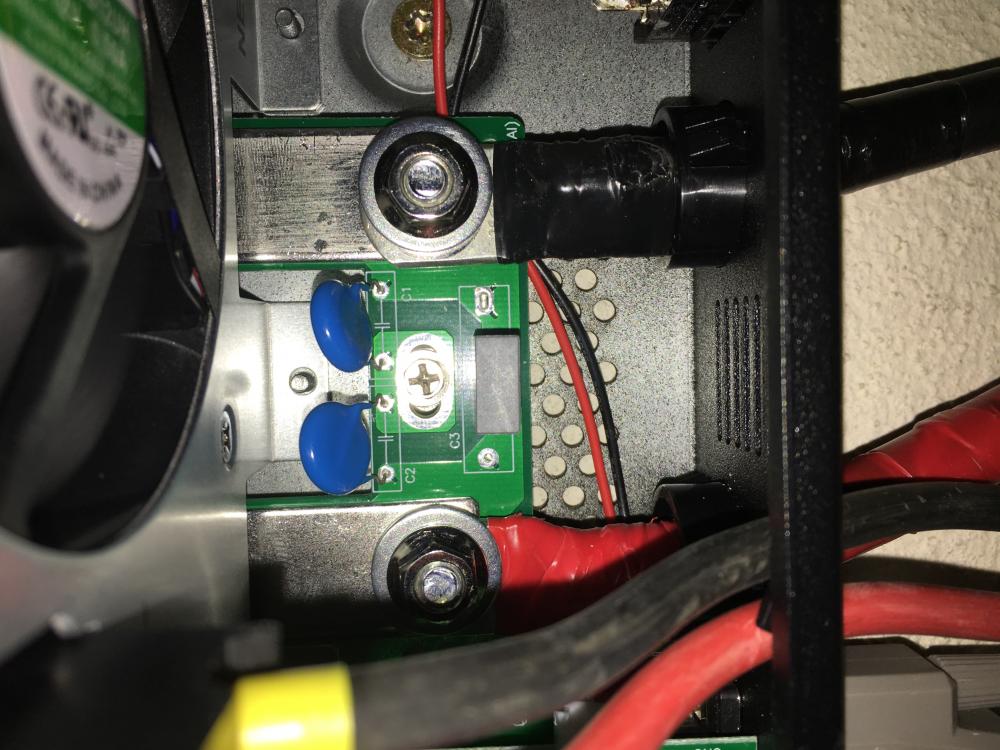

    Bueno pues ya ha llegado el nuevo inversor y aunque es un poco tarde me ha dado tiempo a montarlo y probarlo, primero el solito y luego una vez paralelizado. Parece que va bien y no hace ningún ruido extraño.
    Si que le he sacado unas fotos pues el modelo es unos meses más nuevo (según pegatina de garantía) y tiene un par de detalles distintos.
    Las salidas superiores llevan unas rejillas con filtros y entre las conexiones de los cables de baterías hay una placa con “algo” de electrónica.
    Parece que ya está todo correcto pero tengo que esperar al viernes para conectar los inversores a la casa.
    Por cierto una pregunta , pueden estar los inversores en marcha sin conectar la entrada y salida de red? Así irían cargando las baterías que están a 51v según el bmv de victron

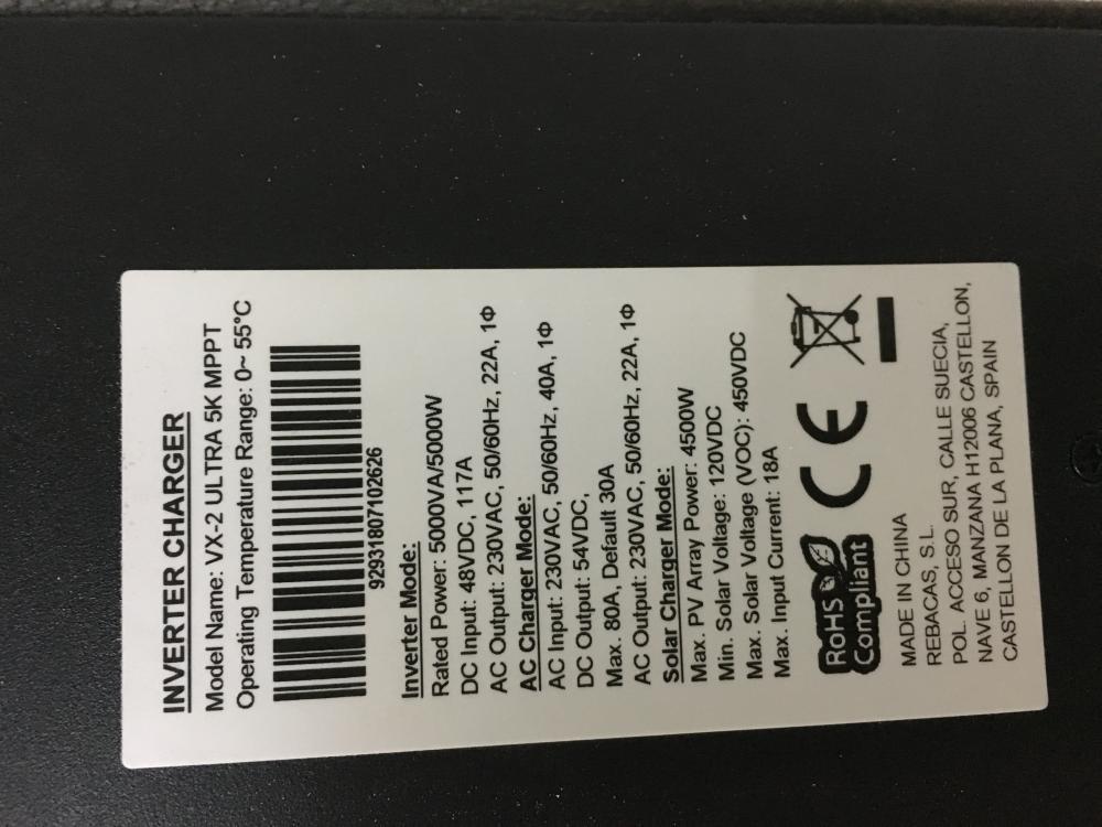

    Aislada en La Rioja, ayuda para dimensionar-716988fa-78d1-411f-baab-86cbe6168592.jpg
    Aislada en La Rioja, ayuda para dimensionar-36fa5e0a-14d3-4101-9290-0db7bc3fb6c8.jpg
    Aislada en La Rioja, ayuda para dimensionar-9c156782-6919-490c-9f26-2347ddc4d390.jpg

    39
    Predeterminado Re: Aislada en La Rioja, ayuda para dimensionar
    El ruido me suena a relé que ratea, sucede cuando los contactos no acaban de hacer presión y hay una separación entre ellos.
    También se puede observar en un interruptor con mal contacto, los bornes van tocándose y separándose, lo que provoca unas chispas.
    Si no lo has hecho habla con el vendedor o el fabricante. Eso provoca que los contactos se estropeen.
  24. #74
    Txusma_1963 está desconectado Forero
    ago 2018
    Calahorra
    76
    Gracias tonifree por interesarte, pero como puedes leer un poco más arriba ya me han cambiado el inversor por uno nuevo
    Un saludo y muchas gracias.
  25. #75
    Avatar de tonifree
    tonifree está desconectado Forero
    may 2018
    Canet de Mar
    39
    Mis disculpas.
    Lectura rápida.
    Te han dicho que es?
