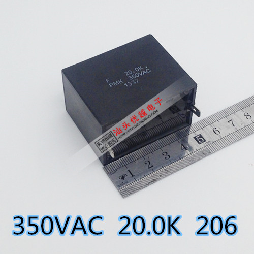

    Despues de abrirlo para ver por donde sonaba os he echo una chpuza de video pero almenos es ilustrativo de lo que le pasa. EL MPPT no suena hasta que enciendo el inversor. y el ruido parece que es de una caja cuadrada que enfoco al final del video.
    https://drive.google.com/file/d/1DHe...ew?usp=sharing

    Avatar de Tejota
    ago 2015
    Inmortal Ciudad de Zaragoza
    3.411
    Predeterminado Re: Ruido extraño en VM III
    Esa caja negra no es del mppt, es un condensador de filtraje a la salida del puente inversor.
    Y ese ruido no me gusta nada. Pero nada nada si viene de ahi.
    Referencia del condensador: F 20.0 K PMK 350V AC
    Nombre:  20MICROS350V.jpg
Visitas: 719
Tamaño: 67,0 KB
    Ulra está desconectado Forero
    jul 2013
    València
    163
    Viene de esa zona, no se si de ahi exactwnte o de donde, algo por esa zona. Sea como fuere, si te fijas, el inversor apagado, cargando las baterias y no hace el ruido.
    Lo enciendo y el ruido sale de la parte AC. No se lo que sera, por eso me mosquea.
