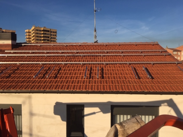

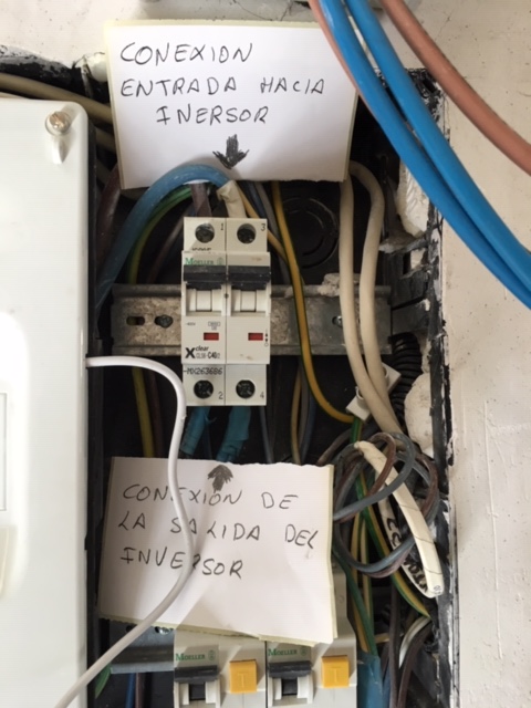

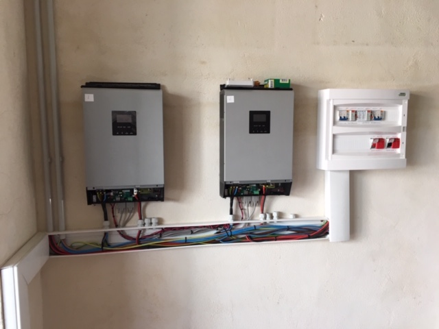

  5. #30
    Txusma_1963 está desconectado Forero
    ago 2018
    Calahorra
    76
    Predeterminado Re: Aislada en La Rioja, ayuda para dimensionar

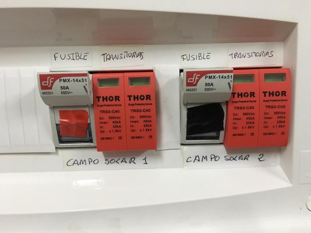

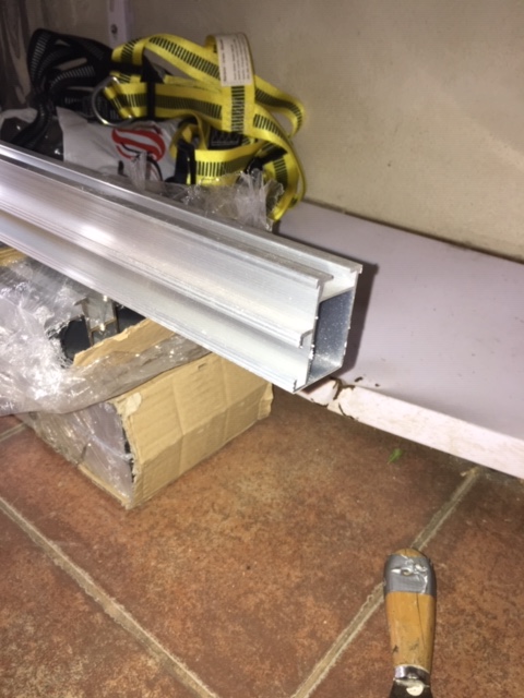

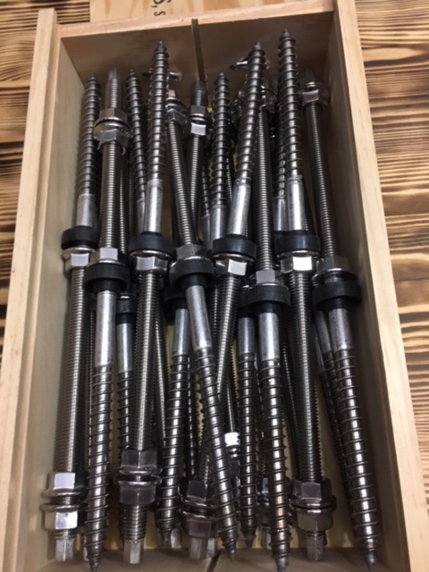

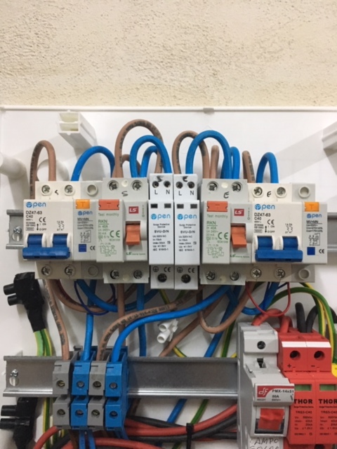

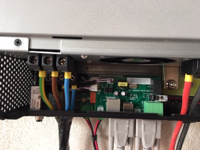

    Hola a todos.
    Retomo el hilo pues la instalacion proyectada y comentada por aqui ya casi es una realidad. He pensado en poner unas cuantas imagenes de como he ido realizando la instalacion pues seguro que a alguien le viene bien igual que me paso a mi en su momento y de paso me podeis dar ideas que puedan mejorar la instalacion o detectar posibles errores.
    Aislada en La Rioja, ayuda para dimensionar-img_1041.jpgPulsa en la imagen para verla en tamaño completo
Nombre: IMG_1041.JPG
Visitas: 157
Tamaño: 119,3 KB
ID: 20021Aislada en La Rioja, ayuda para dimensionar-img_1030.jpgAislada en La Rioja, ayuda para dimensionar-img_1065.jpgAislada en La Rioja, ayuda para dimensionar-img_1135.jpgAislada en La Rioja, ayuda para dimensionar-img_1142.jpgAislada en La Rioja, ayuda para dimensionar-img_1149.jpgAislada en La Rioja, ayuda para dimensionar-img_1182.jpgAislada en La Rioja, ayuda para dimensionar-img_1186.jpgAislada en La Rioja, ayuda para dimensionar-img_1189.jpgAislada en La Rioja, ayuda para dimensionar-img_1192.jpg
    Espero que se vean bien.
    A ver que os parece.
    Un saludo a todos

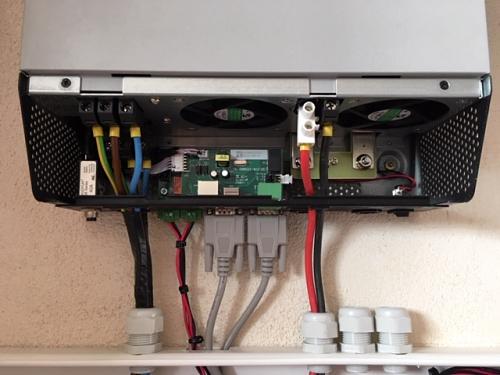

    Ahora queda mi gran duda, donde se conectan los inversores con la red y con la casa.
    Entiendo que asi
    Si no es correcto explicadme como por favor
  6. #31
    Avatar de Tejota
    ago 2015
    Inmortal Ciudad de Zaragoza
    3.411
    A ver si la vas a liar en el ultimo paso.
    Esa ultima foto que es?
    Intuyo que el ICP de 40A es la entrada de la red que viene del contador digital.
    Verifica que el azul del pin 3 del ICP es neutro de la compañia. El pin1 sera fase.
    Intuyo que los pines 2 y 4 del ICP de 40A iran a los dos diferenciales de abajo. Y ambos diferenciales iran con un peine de 4. Como esta el papel no se ve.
    Supongo que hay dos diferenciales porque uno sera de fuerza y otro de iluminacion.
  7. #32
    ago 2018
    Calahorra
    76
    Hola Tejota.
    Es el cuadro electrico de la casa y mas concretamente el magnetotermico que hace de IGA.
    Entonces creo que la salida de los inversores hay que conectarla en la salida del IGA y la entrada de red hacia los inversores hay que cogerla de la entrada del IGA.
    ¿Es correcto?
  8. #33
    Avatar de Tejota
    ago 2015
    3.411
    Cita Iniciado por Txusma_1963 Ver mensaje
    Hola Tejota.
    ¿Es correcto?
    NO.
    Nunca la salida OUTPUT del axpert se debe conectar a la RED.
    Ademas no veo que los hibridos tengan un magnetotermico ni protecciones en la entrada INPUT AC. Intuyo que la caja de protecciones que hay es de la salida OUTPUT AC.
    Ya diras.
    Y antes de arrancar nada, ten en cuenta que hay dos hibridos y hay que paralelizarlos en botonera. Y eso lleva una secuencia de arranque que hay que respetar.
    Los diferenciales en la caja de OUTPUT AC no hacian falta ya que tienes los del cuadro electrico de la casa.
    Hazte a la idea que los hibridos tienes que intercarlarlos entre la salida del IGA (INPUT AC) y los dos diferenciales de la casa (OUTPUT AC). Logicamente quitando el puente (dos hilos) que hay entre el IGA y los dos diferenciales. Ese puente son los hibridos para que te quede claro.
    Lo que pasa que en ese cuadro de la casa pondria alguna proteccion de sobretension y transitoria. Date cuenta que por la red alguna vez vendran "sapos y culebras" y si entran directamente a los hibridos como que no les va a hacer mucha ilusion.

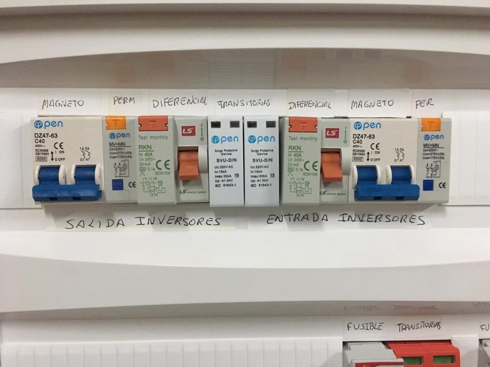

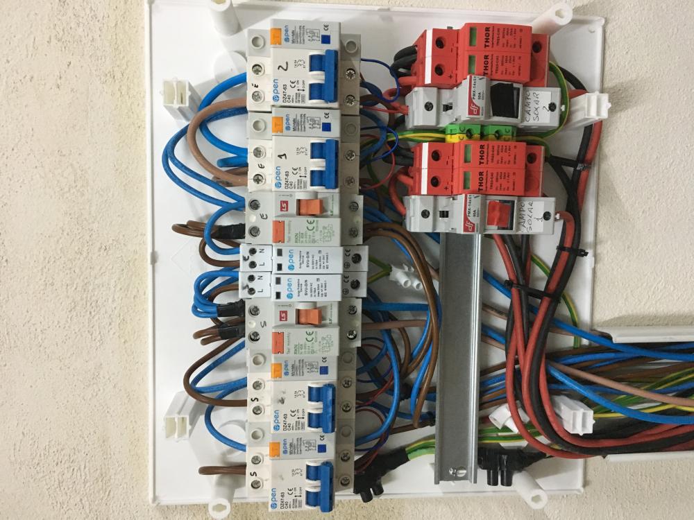

  9. #34
    ago 2018
    Calahorra
    76
    Me ha costado un poco entenderte pero ahora ya me "cuadra, entoces hay que desconectar los dos hilos que van del IGA hacia los diferenciales de la casa y el circuito se cierra a traves de los inversores conectando la entrada de red (Input) en la parte de arrba del IGA.
    Reconozco que las fotos no son buenas pero en el cuadro hay todo tipo de protecciones(creo)
    Salgo de los dos inversores hacia un magnetotermico con proteccion de sobretensiones permanentes, de este paso por un diferencial y de ahi a un sobretensiones transitorias y de ahi hacia el cuadro de la casa .
    La entrada de corriente desde el cuadro ya me di cuenta que no seria necesario pero le he puesto las mismas protecciones que a la linea de salida entrando desde el diferencial a los inversores.
    Los inversores estan paralelizados y como en otro hilo he leido algo de la secuencia de arranque no lo voy a hacer hasta que lo tenga muy claro.
    Muchas gracias Tejota.
    Quiza en estas fotos se vea mejor
  10. #35
    Avatar de Tejota
    ago 2015
    3.411
    Yo no hubiera puesto un magnetotermico solo de entrada y salida AC para ambos. Eso te obliga a dar AC a ambos hibridos a la vez sin posibilidad de aislarlos individualmente.
    Si tienes que dejar uno parado por la razon que sea, es decir, aislarlo para trabajar en el, tienes que apagar ambos.
    Ademas para la secuencia de paralelizacion necesitas que esten aislados uno del otro. Una vez paralelizados ya pueden ir a la vez.
  11. #36
    ago 2018
    Calahorra
    76
    Me parece una buena idea y muy correcta.
    Voy a colocar dos magnetotermicos más, uno en cada línea de inversores , pero es necesario que lleven también protecciones de sobretensiones permanentes? Así puedo independizarlos
  12. #37
    Avatar de Tejota
    ago 2015
    3.411
    En el cuadro de entrada de red de la casa, ahí si pondría permanente y transitorio. O sea quitas el IGA ese y pones esas protecciones junto con el magnetotermico q usaras de nuevo IGA. Es mejor parar en la entrada que no dentro dela instalación.
    Y después en el cuadro de los hibridos solo pondría magnetotermicos en el AC INPUT de cada hibrido, sin permanentes ni transitorios ya que hacen esa función los del cuadro de entrada de red de la casa.
    En la salida AC OUTPUT de los hibridos si que pondría permanentes y transitorios a cada uno de ellos por separado. Mas que nada porque asi evitas que si un hibrido por la razón que sea mete un picotazo de tensión hacia la casa, el permanente salte. Idem para un transitorio que alguna carga de la casa suelte hacia el hibrido... el transitorio lo mandara a tierra y el hibrido sufrirá muy poco.

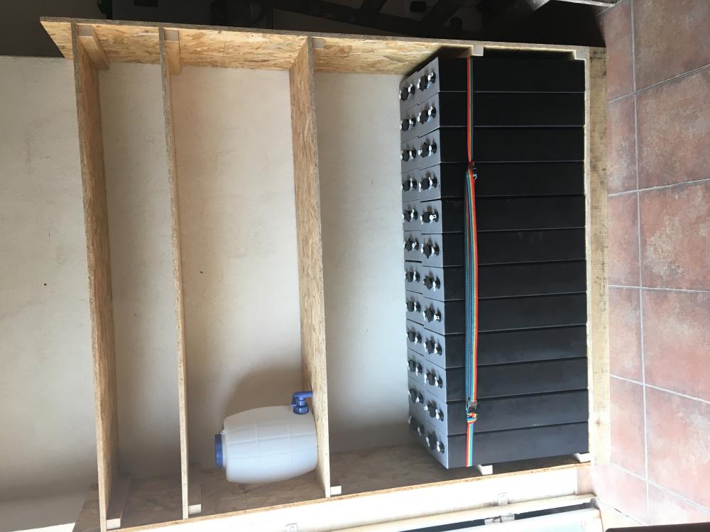

  15. #40
    ago 2018
    Calahorra
    76

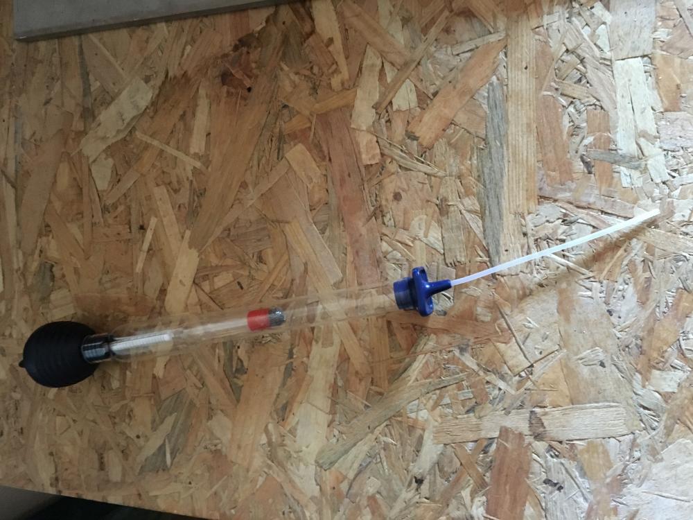

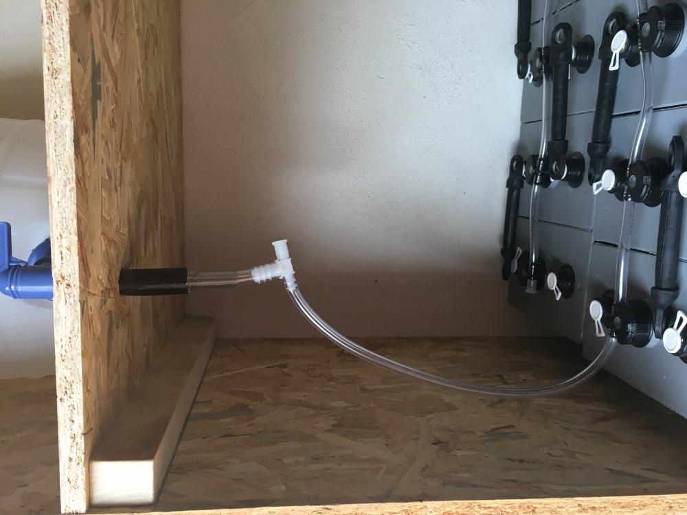

    Aislada en La Rioja, ayuda para dimensionar-d5186bfd-a730-4da6-933d-edc7985c0703.jpgAislada en La Rioja, ayuda para dimensionar-d4a58de8-cc74-49bd-a916-305b774fad09.jpgBueno ya he realizado lis cambios que me comentó Tejota colocando un magnetotermico con su protección de sobretensiones para cada inversor tanto en la entrada como en la salida. Por fin llegaron las baterías y ya están en su sitio, solo falta conectarlas y estará todo a punto para hacer la “inauguración “.
    Hola Sentinel, las baterías de litio fueron mi primera opción, pero me fui dando cuenta con la ayuda de los foreros que no era lo mejor para mi, pues para Aislarte necesitas una gran inversión.
    Buenos días Tejota, cómo ya me comentaste hay una secuencia de arranque para paralelizar los dos inversores. Me podrías decir cuál es?
    Espero hacer la “inauguración “ o primer arranque este fin de semana para poder estar pendiente de “todo” y comprobar que esté todo correcto.
    Un saludo y muchas gracias a todos.
  16. #41
    Avatar de Tejota
    ago 2015
    3.411
    Y la banda de musica ?? Para la inauguracion digo....
    Son MKSII, puedes arrancar sin baterias para ir "calentando motores".
    Las baterias son cynetic de 1000 Ah C5?? Que te manden los tapones con boya para el agua. Parece una tonteria pero a la hora de rellenar vienen bien.
    Las baterias vendran justas de agua por el transporte.... mirate los vasos y si hace falta rellena un par de dedos por encima de las placas. Si pones los tapones con boya hasta donde deje de chupar agua. Cuida no se te quede alguna boya enganchada y no cierre rebosando electrolito por el tape.
    Para esas baterias y los tapones con boya el densimetro mas practico es este
    Busca algun sitio mas barato pero lo importante es el diseño del tubito que permite meterlo por el tapon de boya de esas baterias sin quitarlo. Ademas mide aceptablemente.
    Mañana te pongo la secuencia de paralelizacion desde red sin baterias. No tiene mucho misterio, es mas facil que hacerlo desde aislado.
  17. #42
    ago 2018
    Calahorra
    76
    Hola Tejota.
    Las baterías son cynetic pero de 825Ah C10. Los tapones para el rellenado automático ya están puestos y “sólo” me falta conectar las baterías entre sí y conectar el conjunto a los inversores previa instalación de sendos fusibles de 160A de cuchilla para cada uno de ellos.
    El densimetro está comprado en el mismo sitio que las baterías, por comodidad, pero llego’ hecho añicos (es de cristal)y creo que me lo reponían hoy.
    La secuencia de arranque no hay prisa pues como te digo hasta el finde (si todo va bien) no se hará la inauguración oficial. Y por supuesto que habrá música. Jjjjjjjjj
    Muchas gracias y un saludo para todos.

    Y para medir tienes que quitar el tapon con ese densimetro de cristal ??
  19. #44
    ago 2018
    Calahorra
    76
    De lo poco que quedó pude apreciar que llevaba un tubito estrecho para colarlo por el agujero que tienen los tapones y poder comprobar la densidad sin tener que quitarlos.
  20. #45
    may 2014
    L'olleria(Valencia)
    768
    El mio tambien es de cristal y con tubito muy fino entra en los tapones sin problema.
    Intesante el aparato, me pongo a buscarlo.
    Yo cuando compre las Cynetic, en mi caso las de 575Ah me vinieron con los tapones de boya.

    Por cierto, leí en un hilo hace unos días que los cables de batería que vienen de los embarrados y que van a cada uno de los inversores tienen que tener exactamente la misma longitud para cada uno de los inversores. ?Esto es así o no es estrictamente necesario??
    Ya tenemos densimetro, me lo repusieron pues el anterior llego hecho miguitas.
    Aislada en La Rioja, ayuda para dimensionar-41c17b04-a0d3-4256-b917-5592249a4ded.jpg

    Esos cables tienen que tener la misma longitud y seccion. Tampoco es que haya que ir al milimetro.
    Es para que los inversores vean la misma tension en bateria y no se estorben entre ellos.

    Vale, no contaba con ello pero los ajustaré lo más que pueda aunque la instalación no quede igual ya lo apañaré.
