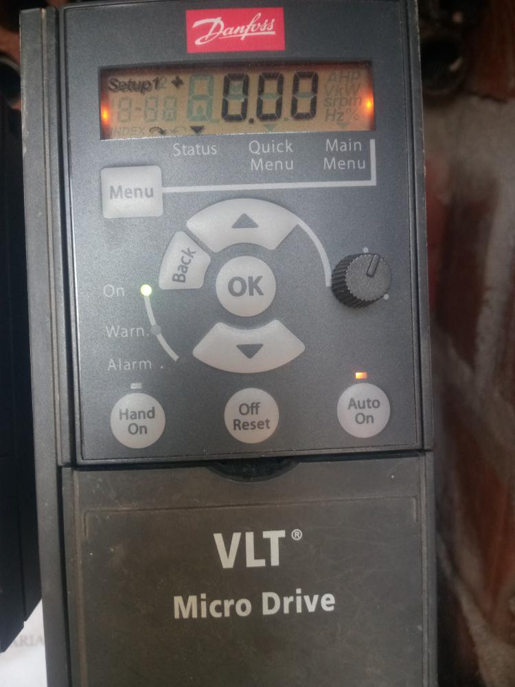

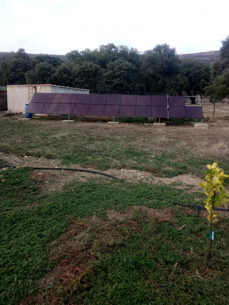

    Imagenes bombeo directo.
    ¿Que instalación necesito según vuestra opinión?-placas-deposito.jpg Ese es el campo Fotovoltaico. A la izquierda Deposito de 40metros cubicos.
    ¿Que instalación necesito según vuestra opinión?-variador.jpg Este es el Variador, es pequeñito, del tamaño de una mano.

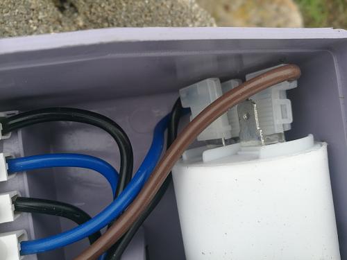

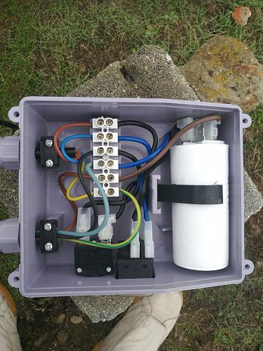

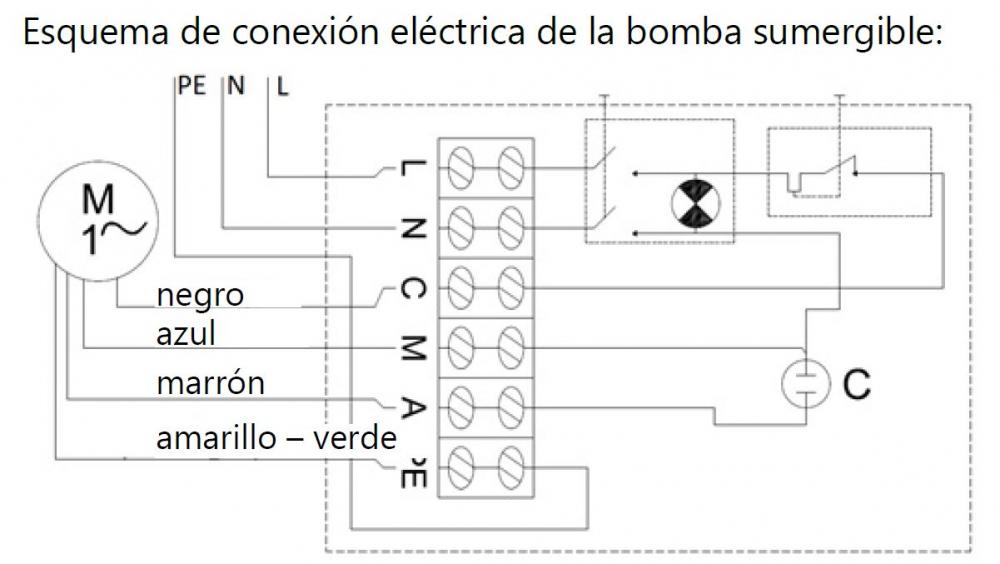

    Hola amiguete. Aquí andamos de nuevo. Voy a poner el esquema de conexión de mi bomba monofásica a ver si alguien me puede decir si se puede conectar en trifasico 220v a la salida de un variador solar, quitando el condensador. A la bomba bajan cuatro cables de los cuales uno es la tierra. Medí la resistencia entre ellos tres y es diferente entre ellos por lo que se determina que es monofáica.
    La medición de caudal no la he hecho a la parte de arriba de la finca porque no tengo tanta manguera, pero si unos 50m hacia arriba del pozo y 2o 3 metros de altura más.
    El agua no la he analizado pero siempre la hemos tomado y sabe bien.
    Y aunque vivo en la provincia de Madrid, la parcela se encuentra en la comarca de las Villuercas en Alí a . Soy extremeño, bellotero 100% ¿Tu de donde?
    La verdad que tienen buena pinta tus paneles. y el depósito de obra está chulo. Y no tiene que costar tanto construirle. Estaría dispuesto a visitarlo cuando se pueda.

    entiendo que ese motor sin el condensador, se puede tratar como un motor trifásico, lo único que has de tener en cuenta es el parámetro del variador de frecuencia de "tensión del motor" y le metes 220 o lo que ponga la chapa de características de tu motor.

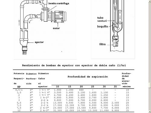

    Desconozco la expresión que has comentado; en casa de mis padres la bomba del pozo usaba dos tubos, uno de subida y otro de bajada que hacia de contrapeso para poder usar un motor menos potente.
    ¿Te refieres a que el agua bombeada actuaba como un circuito cerrado o algo así, expulsando al exterior parte del agua?
    No logro entenderlo!!! ¿podrías ser más detallado? Gracias.

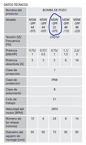

    Mon_Baiona, muchas gracias por tu aportación. ¿Entonces tu has comprobado que eso se puede, no? Porque de antemano lo voy a intentar. Y quizas sea con el variador como el de ccg. Tengo que ir un día a ver su parcela. Tengo que probar y si no se puede pues una bomba trifásico y andando.
    Luego lo del depósito es otra oción pero supone un gasto considerable. Uno de 4 x 4 x 2,5 = 40.000 litros y hecho de obra sería idoneo. Pero agarrate lo que valdrá. Tendría que empezar a valorarlo.
    2.270
    Predeterminado Re: ¿Que instalación necesito según vuestra opinión?
    Un motor con condensador no quiere decir que sea unmotor trifasico, puede ser un motor monofasico con devanado auxiliar para conseguir par de giro, y esos devanados son distintos, por lo que un variador para motor trifasico PURO puede no valer para el motor que tu tienes.
    jjplazar está desconectado Forero
    ago 2018
    Valdemoro
    131

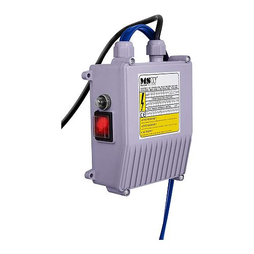

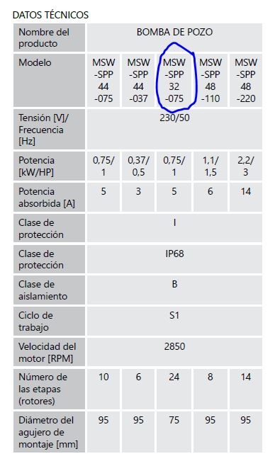

    Gracias por responder Sofitos.

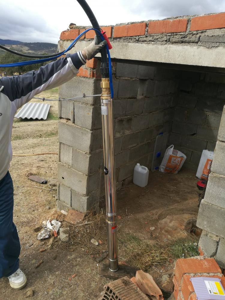

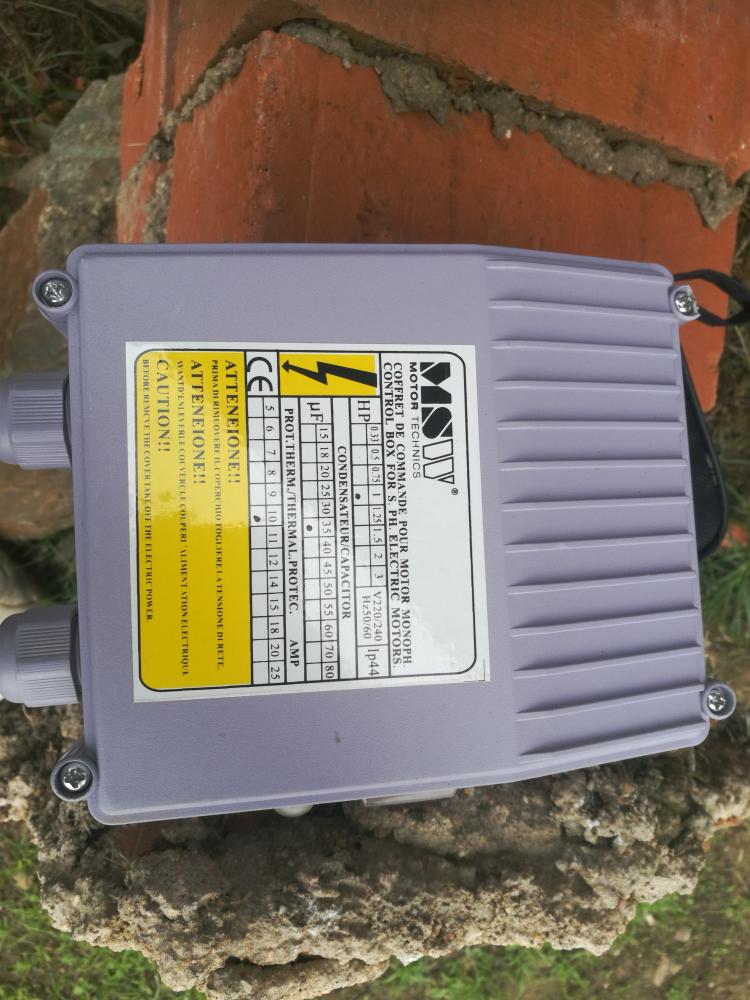

    Os pongo unas fotos a ver si salimos de dudas.
    Bomba
    Caja condensador:
    La bomba es monofásica seguro. Midiendo la resistencia entre cada uno de los tres cables que llegan al motor da valores diferentes.

    Recuerda dependiendo de lo que estes dispuesto a gastar, que el motor para bombeo trifasico ofrece mejores prestaciones que el monofasico.

    ¿Que instalación necesito según vuestra opinión?-conocer-si-.motor-monofasico-trifasico.jpg
    En la placa de caracteristicas de tu bomba mira a ver si hay datos por un estilo a lo de esa placa de la foto inicial. Eso es de trifásico.
    O a ver si puedes subir una foto de la placa de tu bomba y salimos de dudas.
    No fotografié la placa pero es monofásica seguro. Si fuera trifásica al medir la resistencia entre cada uno de sus cables daría valores iguales porque pertenecen al mismo devanado. La mía son medidas diferentes los tres cables porque uno es el comun y el devanado principal, otro con el auxiliar y el otro entre los dos devanados. Que es monofáica estoy seguro.
    De todos modos da gusto con gente que colabora de forma tan desinteresada.

    Para medir la resistencia de las bobinas soltaste el condensador y los interruptores que se ven ahí?
    A ver no confundamos cosas, los motores en principio son todos trifasicos a 220 o a 380V según sus conexiones interiores. Se les acopla el condensador para que cree una tercera fase para poder generar suficiente campo magnético para que empiece a girar, ademas arranca siempre en el mismo sentido. Necesitas saber la tensión de tu motor que imagino que sera trifasica a 220Vac.
    No compres la misma talla de variador del compañero! esto es como los zapatos cada uno calza su numero, piensa que tu ya tienes una bomba, tienes que comprar un vf para TU bomba, eso se hace sobredimensionando como mínimo 1,5 veces la potencia de tu motor para que no te de problemas en los arranques. Para poder ponerlo a funcionar tendrás que cargarle/programarle los datos de tu motor, tensión de trabajo, potencia, rpms, hacer el polletuning y después ajustar las curvas de arranque. No es fácil, pero tampoco imposible, pide manual en castellano y sigue los pasos uno a uno...

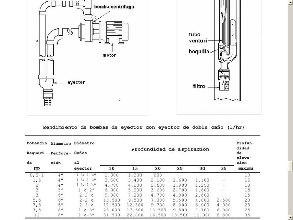

    2.270
    Y aqui una tabla con profundidades del nivel de agua, potencia del motor y caudales
    Avatar de ccg
    ccg
    ccg está desconectado Forero
    sep 2019
    Cáceres, España
    344
    Gracias por la aportación solflitos.
    La voy a curiosear un poco.
    Bueno pues de esa tabla deducco que para una bomba de 1 Hp y con eyector;
    Profundidad maxima de aspiración 20 mts
    Caudal maximo 800 litros
    Elevación maxima 10 mts
    Diámetro de perforación necesario 4"
    Corrigeme si me equivoco solflitos.
    En mí opinión, que no vale para lo que quiere o necesita jjplazar
