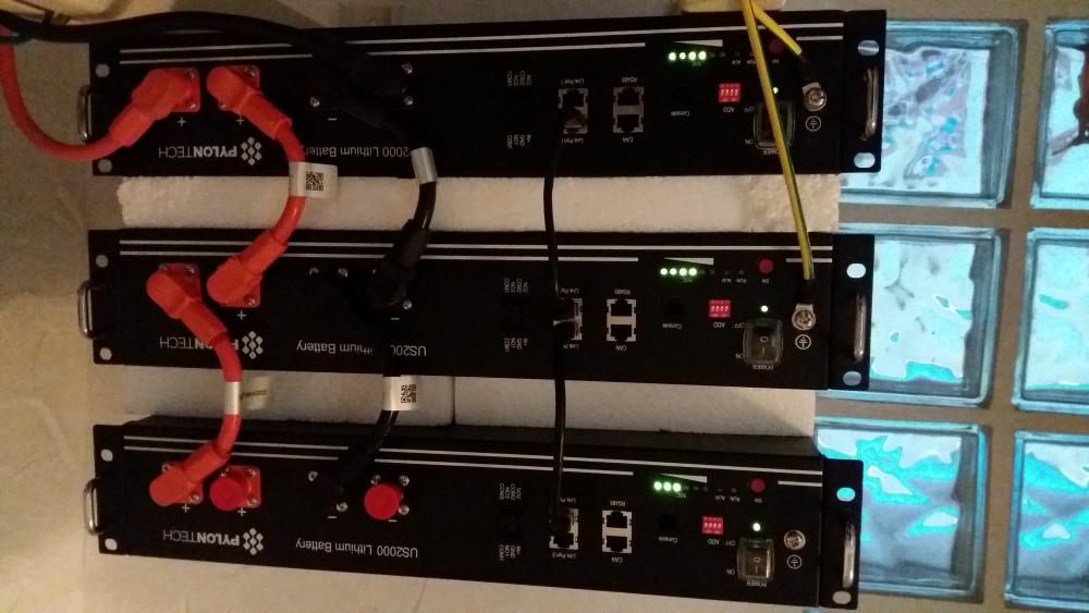

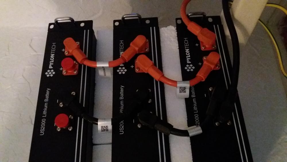

    Hola, amigos
    Tengo un problema con 2 baterias que tengo instaladas desde el mes de Agosto, ayer le puso una tercera batería, esta estaba cargada al máximo y las otras dos estaban al 75 %, el caso es que por la mañana no tenían carga, llame al técnico y me dijo que era por que la tercera batería se tenia que sincronizar con las otras dos, mas viejas ( solo 2 meses ), y como me gusta tener la opinión vuestra como expertos, quería saber si esto es asi, o hay algún problema
    Muchas gracias por vuestra inestimable ayuda

    Unas fotos para ver como las has conectado entre ellas??
    Y alguna foto que se vea bien los microinterruptores que llevan delante.
    A que inversor las conectas??
    Hay comunicacion de datos entre el inversor y las baterias??

    Hola
    Segun tengo entendido, cuando se unen baterías con distintas cargas hay que dejar que las cargas se nivelen.
    Para conseguir eso hay que quitar todos los cables de comunicación entres las baterías y los cables positivos y negativos que van al inversor-regulador dejando solo los cables positivos y negativos que unen las baterías entre si.
    Se encienden las baterías y se dejan así hasta que los leds de estado de carga (SOC). que estarían encendidos o parpadeando según el estado de carga de cada batería, se apaguen indicando la entrada en standby.
    Esto puede tardar horas, según la diferencia de cargas. Cuando las baterías entran en standby ya no hay actividad entre las baterías lo cual supone que tienen el mismo SOC.
    Los led parpadean cuando una batería recibe electricidad y están encendidos fijos cuando la batería suministra electricidad
    Donde pone ADD están todos abajo, no te puedo enviar una foto desde tan cerca, gracias por contestar tan rapido

    ¿Conseguiste solucionar el problema?
    alfonso5597 está desconectado Forero
    sep 2019
    Murcia
    131
    Predeterminado Re: Error en baterias pilonthec
    Hola, amigo Fabio, creo que si, de momento anda todo bien, encontré la solución viendo una instalación de estas baterias en un video de Monsolar, Hay que desconectar las baterias del inversor y pulsar el botón rojo de la batería master hasta que quedad fijos, se chequea sola,Muchas gracias por preguntar, saludos
