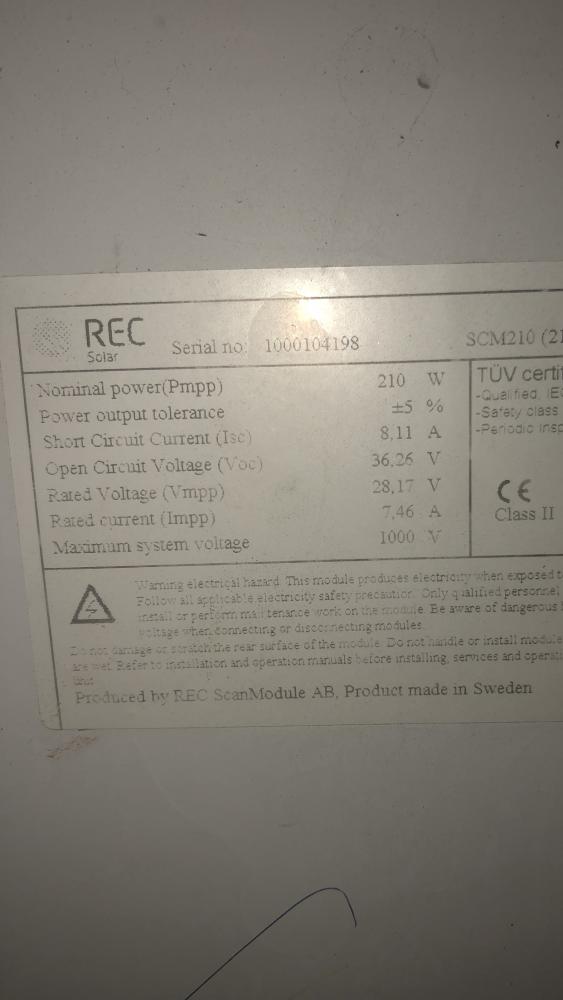

    Vendría bien saber las características de las placas solares y del inversor. (Foto de las placas identificativos, o por escrito). Si bien supongo que el inversor axpert vm plus mppt 60ah será de 24V.
    En arreglo a las características se podrá diseñar el banco de baterías.

    Es una casita pa finde semana pero en invierno no suelo estar solo en verano por eso solo en invierno estará la nevera y alguna luz por si voy un rato a dar una vuelta pero cuando más estoy es en verano que utilizo la bomba de pozo 1 hora para regar el pozo y se habré más la nevera y alguna tele un rato corto
    Esta es la foto de las placas Problema con instalación dudas-29a33aa1-4f93-4d2f-8821-99c5442873b9.jpgPulsa en la imagen para verla en tamaño completo

    La instalación como tu has dicho creo que está bien (2s-2p), que podrá suministrar unos 72Voc y 18A, lo cual entra en el rango de trabajo del hibrido (30-115Vdc y 60A).
    En verano es cuando más W necesitas, por suerte es cuando más W podrán ofrecer las placas al haber más horas de Sol.
    Aunque no especificas las horas que estará el alumbrado, si consideramos del Frigo unos 1000W/día, mas 500W/día de alumbrado (esto para el invierno) pues serian unos 1500W de consumo diario.
    Si suponemos una autonomía para 4 días (sin Sol) seria; 1500W x 4días =6000W, pero como solo se debe descargar el 50% de la batería como máximo para preservar su salud (batería de plomo) hay que elegir una capacidad el doble, o sea 12000W.
    12000W/24V=500Ah de batería. (En C-100)
    Es decir batería de 24V con capacidad de unos 500Ah en C-100
    Espero haber ayudado y no haberme equivocado, de lo contrario que alguien lo corrija.
    Pero se me hace que tienes poca potencia en placas.
