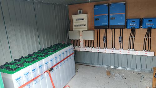

    A ver.
    Tengo 36 paneles 18 a un regulador y 18 a otro, tres series a cada regulador y cada serie con un corte y un fusible.
    Los puedo poner: 0, 6, 12 y 18 paneles a cada regulador.
    Descargando batería, -la máxima descarga que he realizado a posta- el monitor me ha indicado -500A.
    a partir de ese punto, iniciando carga, me empieza a subir voltaje y densidad, hasta "mantenerse" en aprox. 50,50 y 51v y en ese punto el densímetro me indica 1.2350-1.240.
    Bien. a partir de ese momento a los varios días -midiendo siempre a la misma hora 19:00- cuando los reguladores pasan a stand by la densidad poco a poco va subiendo hasta llegar a los 1.25 (según mi densímetro), momento en el cual dejo 6 paneles en un regulador y 6 paneles en otro y pasado un día vuelvo a medir a las 19:00 (estando los reguladores en flotación a media tarde) se me estabiliza la densidad entre 1.23 y 1.24 y todo vuelve a la normalidad.
    La temperatura no la he medido, pero debe de estar sobre los 20º (pondré un termómetro de inmersión para comprobarlo).
    Se ve en el cuadro

    Predeterminado Re: Pregunta de baterias... TAB responde.
    Bonita foto y todo un equipazo, si Señor!!!
    Lo de la eslinja supongo es para que no abomben las baterías, Noo??
    Pero así no refrijeraran bien, no circulara el aire entre ellas ¿eso no les afectará a la larga?
