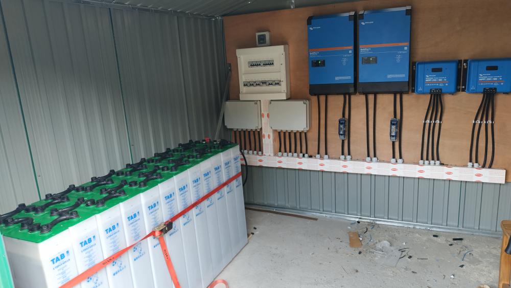

Tengo una instalación fotovoltaica con los siguientes elementos:
36 módulos fotovoltaicos 285w
2 mppt victron 250/100 (18 módulos a cada uno en 3P6S)
2 inversores victron 5000/48
24 vasos TAB topzs 890A C100
monitor de baterías BMV700
De momento solo está en funcionamiento un inversor (el otro está de reservado de momento para un AA bomba de calor) y el consumo viene a oscilar entre 5 y 10kw diarios, pero en breve se instalará un AA bomba de calor de 3.5kw comandado por el monitor de baterías. La idea es que cuando llegue al 100% arranque el AA y cuando baje al 97% lo pare.
Los valores de carga actuales son los siguientes:
MPPT 1
absorción: 57.60v
flotación: 54.00v
ecualización: 60v (cada mes)
MPPT 2
Absorción: 57.00
flotación: 54.00v
Ecualización: no
La cuestión es que desde las 10 de la mañana la instalación está en absorción/flotación hasta las 6 de la tarde (da igual si llueve o hace sol).
La pregunta es relativa a las ecualizaciones, de momento ligeras (para mover un poco el electrolito) ya que los vasos son altos. No se si quitarlas y el voltaje de flotación, que de momento lo tengo bajo...
¿sería conveniente poner flotación más alto y quitar ecualizaciones?
Lo digo porque se me está pasando un poco la densidad (ayer medi 1.25)

¿Y no debería el regulador hacer la misión de regular esas cargas que supones son excesivas? Desechando lo que no te hace falta.
Re: Pregunta de baterias... TAB responde.
Debería... pero siempre hay 3-4A en positivo en el monitor, para aguantar voltaje de flotación (lo he bajado) pero ahí sigue y esos 3-4A durante 6-7 horas... estoy por poner flotación a 51.50 (prácticamente voltaje batería en abierto) a ver que pasa

Las tensiones de trabajo flotacion, Absorcion y Ecualizacion DEBEN SER LAS RECOMENDADAS POR EL FABRICANTE y en todo caso si quieres ecualizar menos distancia los dias entre ecualizaciones o disminuye el tiempo de duracion de la ecualizacion, aqui tampoco vale lo de 'estar un poco embarazada' no vale bajar/subir esos valores de tension a no ser que el regulador no tenga posibilidad de la regulacion en funcion de la temperatura del electrolito
referente al valor de densidad , el valor que dan las especificaciones los fabricantes son para una una temperatura de 25ºC del elctrolito
Al medir la densidad el densimetro puede indicar 1.25 en vez de 1.24 que indica el fabricante para bateria completamente cargada, esta diferencia puede estar originada bien por que no este el electrolito a 25ºC o porque el densimetro tenga un error en su calibracion, en el primer caso tendras que sumar/restar el valor correspondiente segun la diferencia de temperatura del electrolito respecto a los 25ªC y si fuera de calibracion no debes preocuparte pues esa diferencia la tendras siempre, lo que tienes que controlar es cuanto baja o cuanto sube para saber entre que valores trabaja bien tu bateria.
No entiendo lo que comentas sobre desconectar y conectar paneles ???? que pretendes con eso ???? el control de carga de la bateria lo debe hacer automaticamente el regulador.

A ver.
Tengo 36 paneles 18 a un regulador y 18 a otro, tres series a cada regulador y cada serie con un corte y un fusible.
Los puedo poner: 0, 6, 12 y 18 paneles a cada regulador.
Descargando batería, -la máxima descarga que he realizado a posta- el monitor me ha indicado -500A.
a partir de ese punto, iniciando carga, me empieza a subir voltaje y densidad, hasta "mantenerse" en aprox. 50,50 y 51v y en ese punto el densímetro me indica 1.2350-1.240.
Bien. a partir de ese momento a los varios días -midiendo siempre a la misma hora 19:00- cuando los reguladores pasan a stand by la densidad poco a poco va subiendo hasta llegar a los 1.25 (según mi densímetro), momento en el cual dejo 6 paneles en un regulador y 6 paneles en otro y pasado un día vuelvo a medir a las 19:00 (estando los reguladores en flotación a media tarde) se me estabiliza la densidad entre 1.23 y 1.24 y todo vuelve a la normalidad.
La temperatura no la he medido, pero debe de estar sobre los 20º (pondré un termómetro de inmersión para comprobarlo).
Archivo adjunto 21666
Se ve en el cuadro
Bonita foto y todo un equipazo, si Señor!!!
Lo de la eslinja supongo es para que no abomben las baterías, Noo??
Pero así no refrijeraran bien, no circulara el aire entre ellas ¿eso no les afectará a la larga?
