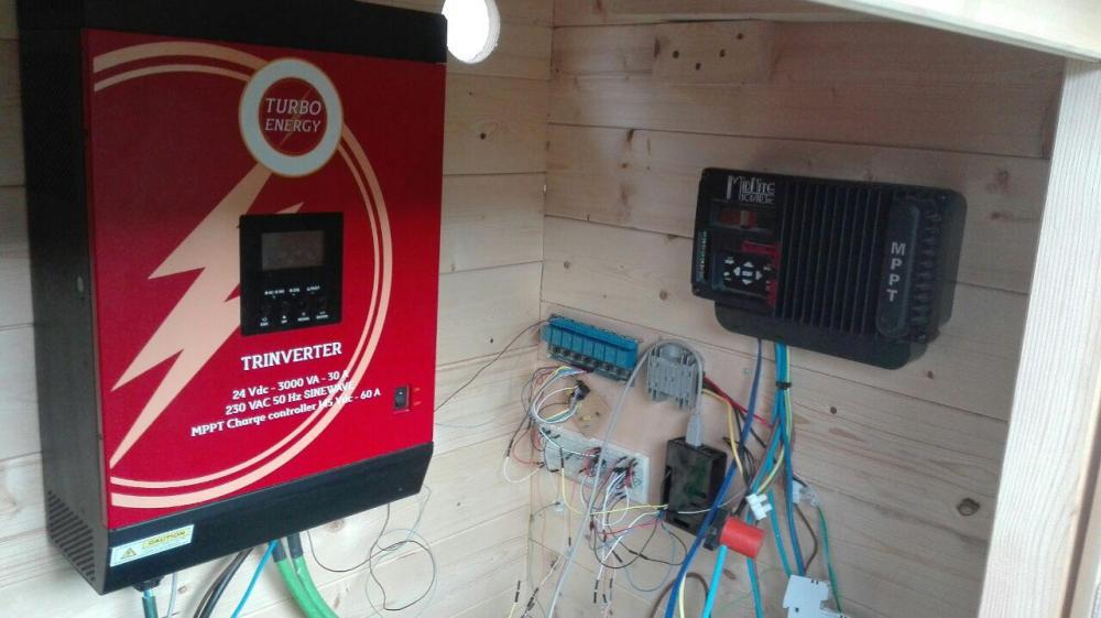

    Tejota, ahora que te pillo por aquí, una pregunta. Mi híbrido de 24V Axpert que vende Solar Rocket y que sube a 31V máximo en flotación, que es donde le puedo hacer la ECU manual, también se puede hacer desde generador? Lo he intentado y nada y la empresa dice que por flotación no es?. Sabes algo?. Gracias.
    Por flotación me refiero a ecualizar con sol cuando están cargadas.

    Hasta que parametros llega ese hibrido ?? Se queda en el 29 o que?

    Llega al 33 que está en automático y si le pulsas llega a un valor de 240.0, 10, 20, 40 hasta 240 o automático. Lo raro es que me dijeron en la casa que las ECU no se hacen en flotación, probé en absorción y cuando llega a 31v se queda a 27.7 en flotación, por eso las hago en flotación que se queda en 31 lo que yo quiera.
    Les preguntaré que me indiquen el camino!

    Que modelo es de hibrido ?? Esos valores del 33 son minutos. Seria sorprendente que fuera tiempo de absorcion cuando la mayoria de hibridos de 24V no lo llevan. Es el 33 o el 32 ??

    Pone turbo Energy, que lo vende Solar Rocket. Tiene valor 32 y 33, es del 2016. Está en flotación a 27.7 y absorción 28.8V. lo raro es que si monitorizo con el portátil no sube por el programa más de 29V, si lo hago en manual me deja hasta esos 31V que tampoco son los correctos para mis Trojan que creo son 34V.

    Por lo que indicas el híbrido es un Turbo Energy.
    Lo primero cambiar en el programa 05, tipo de batería, a USE. Para poder modificar posteriormente los valores de carga y flotación (éste último si fuera necesario).
    Ahora en el programa 26 marcas el voltaje máximo de carga. Si es 31, pues 31.
    En el programa 32, seleccionas 3 etapas de carga (bulk, absorción y flotación).
    Y por último en el programa 33 el tiempo que quieras 'ecualizar'. Desde 0 a 240 min.
    Una vez termine, vuelves al programa 26 y dejas el valor de absorción por defecto para tus baterías.
    El tuyo será como este rojo.
    Para ecualizar yo uso el Midnite Solar Kid (MPTT de color negro). Ya que como bien dices, con esos 31V, se queda algo corto para baterías de ciclo profundo.

    Nikitto, cuál es la diferencia de hacerlo como tú a como lo hago yo?

    La diferencia está en que si subes el voltaje de flotación deberás controlar manualmente el proceso.
