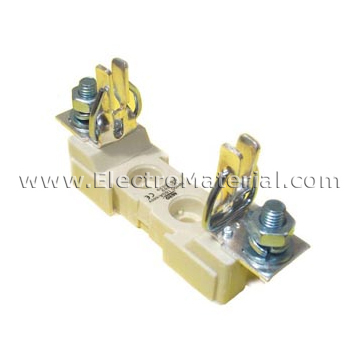

    Predeterminado Re: Protección entre inversor y baterías
    no tienes porque hacerme caso, si ya lo tienes usalo y comprueba si se calienta con el uso. Los cilindricos acaban en los 100A, si hasta ese amperaje se venden , se pueden usar.
    Si lo tuvieses que comprar yo elegiria el BUC, pero como ya lo tienes es otro cantar.
    Yo lo compre en la web de ELECTROMATERIAL, pero hay varias, yo intento encontrar la mas economica, pero no siempre tengo exito y luego hay otras mas economicas.
    Compre dos fusibles (uno para repuesto del tipo NH00) y un portafusibles como este:
    Nombre:  Portafusible-ac-de-100-A-381525_ml.jpg
Visitas: 443
Tamaño: 39,3 KB
    Guinola está desconectado Forero
    nov 2018
    Barcelona
    28
    Ok, probaré con el cilíndrico de 100A, en teoria la batería funciona a 50A, y esporádicamente llegar a 100A.
