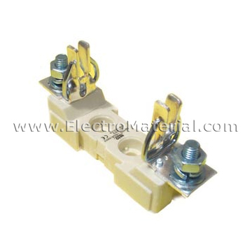

Yo compre la semana pasada dos BUC de 100A y el soporte aereo por unos 20€.
Gracias por la explicación, tengo un fusible cilíndrico preparado, pero te voy a hacer caso y lo colgaré tipo buc. Me puedes decir donde lo has comprado?
Un saludo y gracias de nuevo
no tienes porque hacerme caso, si ya lo tienes usalo y comprueba si se calienta con el uso. Los cilindricos acaban en los 100A, si hasta ese amperaje se venden , se pueden usar.
Si lo tuvieses que comprar yo elegiria el BUC, pero como ya lo tienes es otro cantar.
Yo lo compre en la web de ELECTROMATERIAL, pero hay varias, yo intento encontrar la mas economica, pero no siempre tengo exito y luego hay otras mas economicas.
Compre dos fusibles (uno para repuesto del tipo NH00) y un portafusibles como este:
