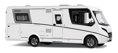

    Algo asi? . . . . . . . . . . . . . . . . . Archivo adjunto 19024
    Una integral es esto:
    Tipos de autocaravana

    En la foto parece como si en este modelo de autocaravana hubiera suficiente espacio, para montar tres o hasta 4 placas con los soportes homologados; sin necesidad de un "invento" que las eleve por encima de las claraboyas - o es que la foto engaña y hay más claraboyas "escondidas" debajo de las placas?
    Efectivamente el_cobarde, debajo de esas placas en las que se ve media claraboya hay otra igual y una pequeña del baño, que no se ven en la foto evidentemente
