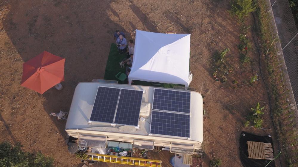

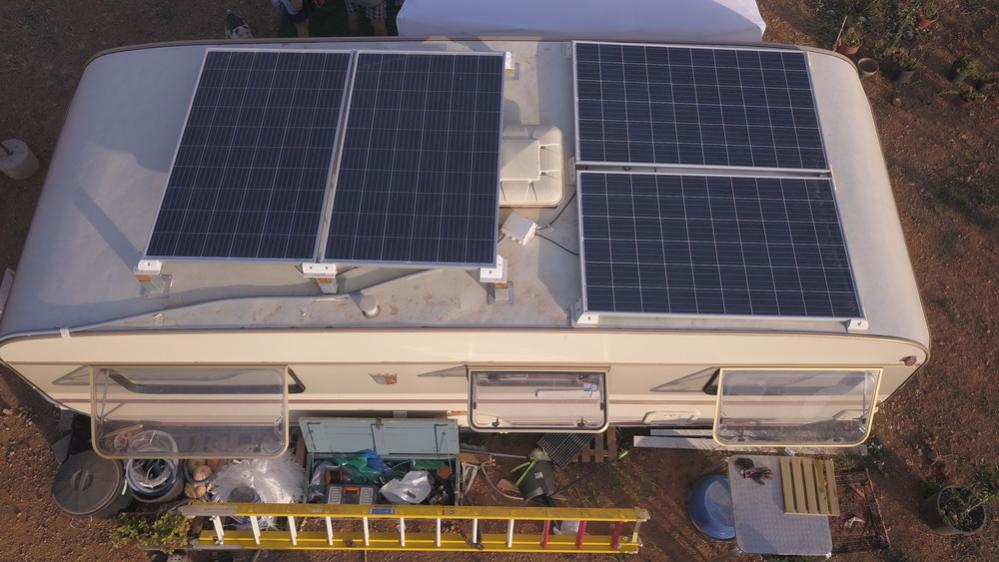

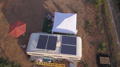

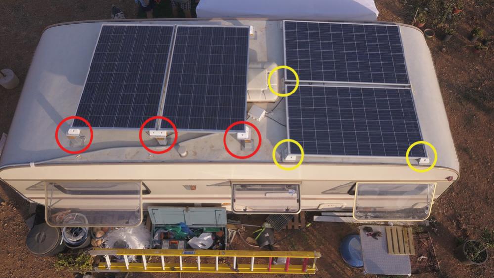

    Yo tengo en una caravana 4placas de 60C 270W, un regulador Victron 100/50, un Inversor Xantrex Prosine 1800i y 4 monoblocks de 6v 225Ah C20.
    Aunque mi instalación no es móvil, es una caravana fija en un terreno, así que el concepto es diferente.
    Supongo que si pierden mucha producción por estar planas, pero yo he tenido en verano producciones de 6kwh/dia y en invierno de más de 3kwh.
    Con esta instalación tengo una nevera pequeña A+ las 24h todos los días del año, la iluminación, tele, una cafetera de cápsulas, microondas y tostadora de pan. Además de los taladro, radial, caladora... etc. Que siempre (o casi siempre) uso en horas de sol.
    También estoy en una zona muy soleada, todo hay que decirlo. Por no tener no tengo sombra ni para mí aún jajajaja

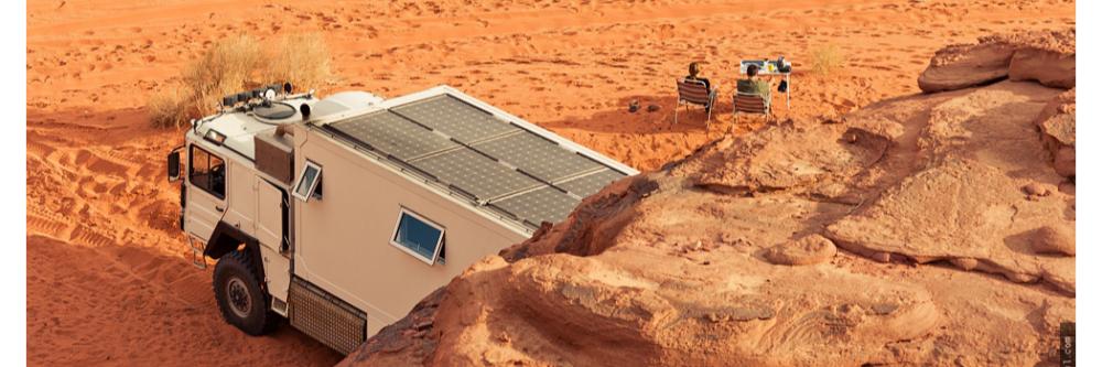

    Predeterminado Re: Instalacion 1KW en Autocaravana
    Evidentemente en una que tiene que circular no se puede hacer así
    Yo no tengo autocaravana, pero no obstante me gustaría entender lo que dices
    Para nuestro coche tengo una baca para montar encima del coche, a unos centímetros de la chapa. Está homologada para llevar peso hasta 80kg (4 paneles FV pesan menos) y se permite circular con ella por las vias públicas, hasta 120 km/h
    No existe nada parecido para autocaravanas?

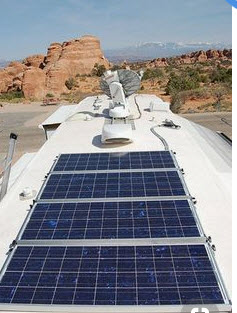

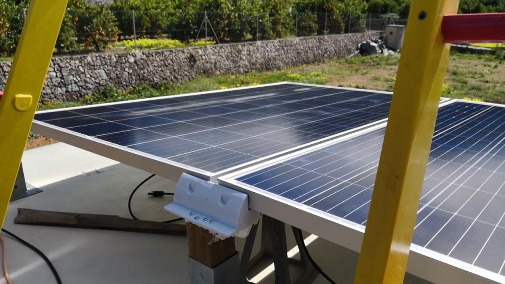

    Para caravanas tienes esto , se pega con Sikaflex o similar y está homologado para circular.
    Si te fijas en mis fotos dos de las placas están colocadas con eso pegado directamente a la caravana.
    Las otras dos tuve que hacerles un "invento" para salvar la altura de las claraboyas abiertas (Círculos rojos). Lo hice con bases de poste cuadrado de madera que se usa para hacer pérgolas pegados a la chapa y a estas un trozo de poste cortado a la medida que me interesaba

    Para caravanas tienes esto ... Las otras dos tuve que hacerles un "invento" a salvar la altura de las claraboyas abiertas (Círculos rojos)
    En la foto parece como si en este modelo de autocaravana hubiera suficiente espacio, para montar tres o hasta 4 placas con los soportes homologados; sin necesidad de un "invento" que las eleve por encima de las claraboyas - o es que la foto engaña y hay más claraboyas "escondidas" debajo de las placas?

    Cita Iniciado por Anakrosis Ver mensaje
    ... esto no es una furgo sino una integral de casi 7.5m
    Algo asi? . . . . . . . . . . . . . . . . . Instalacion 1KW en Autocaravana-placas_solares_furgonetas.jpg
  25. #50
    Anakrosis está desconectado Forero
    sep 2018
    Pontevedra
    52
    Eso parece una central nuclear
    Mas bien algo asi, si diera el espacio, en total 3 paneles de 330wNombre:  paneles.jpg
Visitas: 419
Tamaño: 25,6 KB
