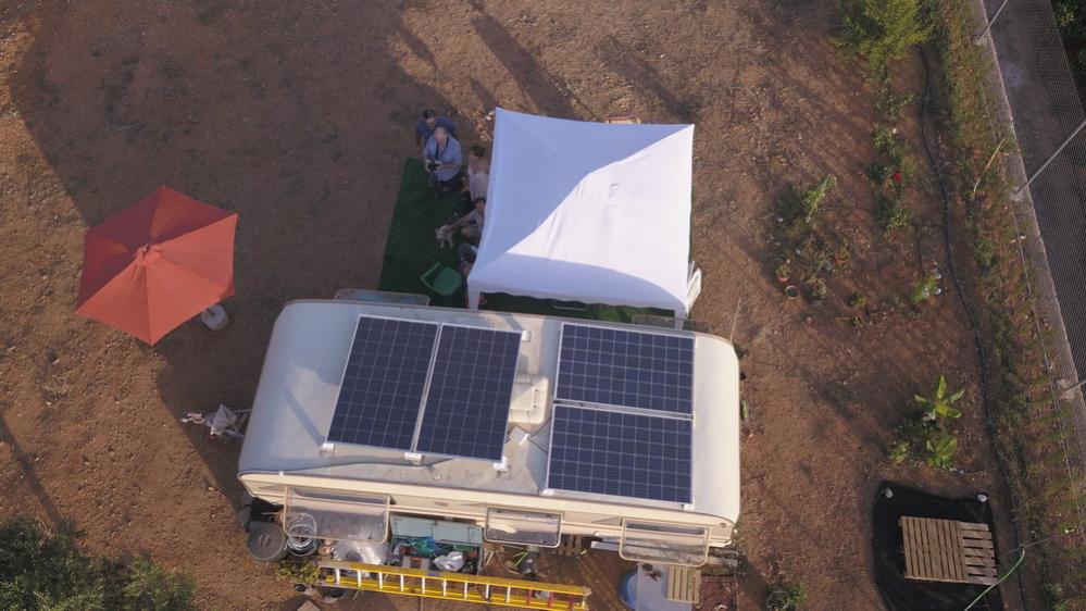

Yo tengo en una caravana 4placas de 60C 270W, un regulador Victron 100/50, un Inversor Xantrex Prosine 1800i y 4 monoblocks de 6v 225Ah C20.
Aunque mi instalación no es móvil, es una caravana fija en un terreno, así que el concepto es diferente.
Supongo que si pierden mucha producción por estar planas, pero yo he tenido en verano producciones de 6kwh/dia y en invierno de más de 3kwh.
Con esta instalación tengo una nevera pequeña A+ las 24h todos los días del año, la iluminación, tele, una cafetera de cápsulas, microondas y tostadora de pan. Además de los taladro, radial, caladora... etc. Que siempre (o casi siempre) uso en horas de sol.
También estoy en una zona muy soleada, todo hay que decirlo. Por no tener no tengo sombra ni para mí aún jajajaja

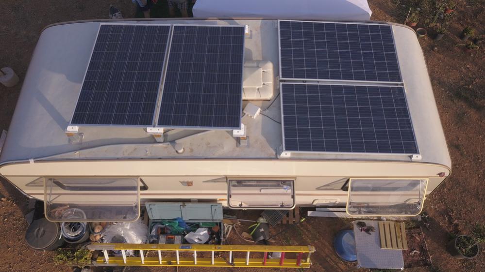

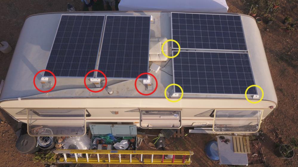

Mi caravana tiene tres claraboyas, dos grandes y una pequeña para el baño. En un principio metí sólo dos paneles con unas escuadras que hay especiales para caravana que las dejan a pocos milimetros del techo son homologadas y en teoría se puede circular así. Pero para meter las otras dos tuve que cubrir dos claraboyas y media, como se ve en la foto. Así que me tuve que inventar algo que las levantara lo suficiente para poder salvar la altura de las claraboyas y poder seguir usándolas. Evidentemente en una que tiene que circular no se puede hacer así.
Tal vez te interesaran placas flexíbles que tienen unos 3mm de grosor y se pueden amoldar muy bien a las curvas. Pero valen una pasta.

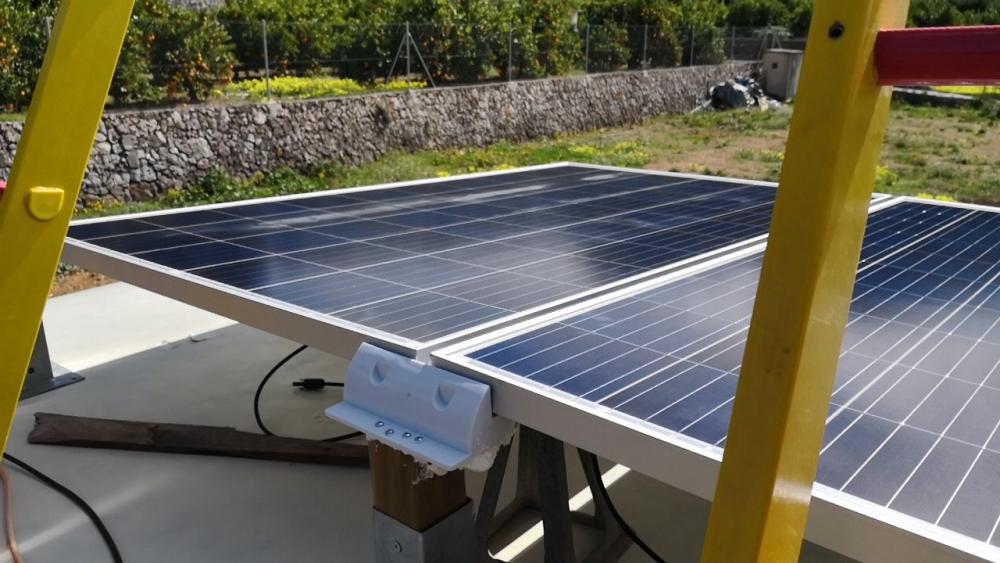

Para caravanas tienes esto , se pega con Sikaflex o similar y está homologado para circular.
Si te fijas en mis fotos dos de las placas están colocadas con eso pegado directamente a la caravana.
Las otras dos tuve que hacerles un "invento" para salvar la altura de las claraboyas abiertas (Círculos rojos). Lo hice con bases de poste cuadrado de madera que se usa para hacer pérgolas pegados a la chapa y a estas un trozo de poste cortado a la medida que me interesaba

En la foto parece como si en este modelo de autocaravana hubiera suficiente espacio, para montar tres o hasta 4 placas con los soportes homologados; sin necesidad de un "invento" que las eleve por encima de las claraboyas - o es que la foto engaña y hay más claraboyas "escondidas" debajo de las placas?
