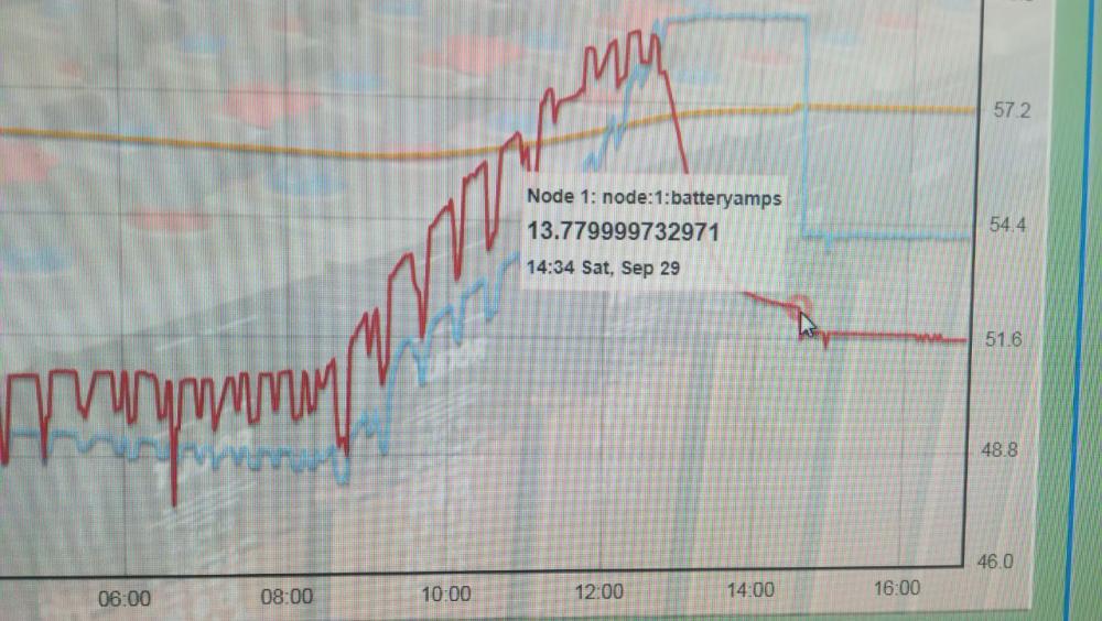

    Lo que sucede en mi caso es que el Híbrido 3024GK pasa a flotación y las baterías aún están en 1.210 y leído bastante sobre esto y e probado varias opciones, creo que la mejor es poner el voltaje de flotación igual que bulk, pero en mi caso no uso las baterías todo el tiempo. Lo que me a funcionado es ponerlo a equalizar manualmente 2 horas después que pasa a flotación así mis baterías suben a 1.270 a 1.280 que es lo correcto según el manual. Por eso el interés de poder equalizar remotamente.
    Tengo 4 rolls S-605 468ah ( necesitan mucho power para cargar)
    Estoy contemplando comprar el BMV 700,
    Al sincronizar el BMV con el ICC se puede mejorar el tiempo de absorción o solo es para conocer la carga con mayor precisión???

    O sea, tienes un tiempo de absorcion muy corto ?? 10 min supongo, que es el minimo que da el hibrido hagas lo que hagas.
    Tienes puesto una Vabs de 30V ?? y una Vflot de 27V??
    Podrias usar los menus de ecualizacion para hacer ese tipo de cargas correctas. Como ahi tienes el tiempo a disposicion lo ideal seria poner la Veq a 30V durante una hora o dos horas todos los dias con el parametro a 0d.
    Lo que verias seria una primera absorcion de 10 min seguida de otra absorcion disfrazada de ecualizacion durante la hora o dos horas que configuraras en el menu de ecualizacion. O sea en total seria una absorcion correcta para esas baterias.
    Pruebalo unos dias y mides la densidad.... veras como siempre estara a 1,27-1,28
    Si ves que se calientan mucho (no creo) bajale el tiempo de ecualizacion disfrazada de absorcion a menos.
    En una de las graficas de bateria del ICC la de intensidad/voltaje de bateria versus tiempo tiene que salirte una curva parecida a esta:
    La linea roja son amperios, la azul son voltios. Aunque es un sistema de 48V es extrapolable a 24V. La Icola es la que marca el puntero y es la finalizacion de la absorcion. La optima es la que se pone paralela al eje horizontal. Si el tiempo de absorcion es mas corto (en la grafica son dos horas) la Icola estara mas a la izquierda y todavia no estara paralela al eje horizontal por lo que la absorcion no sera optima. Ese es el problema que te ocurre.
    La idea es ir probando con diferentes tiempos de absorcion hasta conseguir uno que veas que la Icola empieza a ponerse paralela al eje horizontal. Ese es el tiempo bueno. En mi caso son dos horas pero en otros casos puede ser menos o mas segun descargues la bateria.
    No se si me has seguido en la explicacion ?

    Entendido muy claro!
    Esos son los valores que tengo Vabs 30 Vflot 27
    Voy a probar con el ajuste que recomiendas activando equalizar diario.

    Bueno es lo que me ha dicho. Esta bastante agobiado porque quiere implementar mas cosas en el ICC q le piden los de alli. Y esta de los inverter settings no esta en las prioritarias por la politica que ha adoptado de la orientacion hacia instaladores only.
    Que no este el parametro 32 en estos hibridos no se a que es debido. SEguramente los de Voltronics no lo consideraron necesario o relevante. Tienen unas politicas de firmware un poco "exoticas". Y hay algunos bugs o errores que llevan arrastrandolos años, sobre todo este de las condiciones de finalizacion de la absorcion. El tiempo de absorcion lo calculan automaticamente con la Icola que ve el hibrido en ese momento mas la tension de bateria durante un tiempo de cualificacion fijo.
    Para que lo entiendas.... en tu caso de hibrido, el firmware calcula el tiempo de absorcion cuando la Icola es menos de la quinta parte del parametro 2 - 1 amperio. Y la tension de bateria es mayor que la del parametro 27 menos medio voltio.
    Ejemplo: parametro 2: 60A parametro 27: 27V. Cuando la Icola q vea el hibrido sea menor de (60/5)-1= 11A y la tension de la bateria sea mas de 27-0,5= 26,5V.... si estas dos condiciones se mantienen durante 10 minutos el hibrido pasara a flotacion.
    Por eso la mejor manera de aumentar el tiempo de absorcion es bajar el parametro 2 hasta lo que pueda darte realmente tu campo solar para que la Icola calculada baje y se tarde mas en alcanzarla o bien aumentar el parametro 27 llevandolo al mismo valor que el parametro 26. Pero claro estas poniendo un voltaje de fltoacion muy alto y eso no es bueno para las baterias durante mucho tiempo. ADemas que un valor alto de flotacion del mismo valor que la absorcion hace que si por alguna causa externa el voltaje baja 4 voltios menos que este valor durante pocos minutos se empieza otro ciclo de carga con su correspondiente bulk-absorcion-flotacion.
    El tiempo que hay en el menu de ecualizacion seria un pseudo parametro 32 ya que el perfil de carga de la ecualizacion es como el de la absorcion, lo que ocurre que el calculo de la Icola no se hace con el parametro 2 si no que es fijo y lo han fijado a 2A. Es decir, nunca automaticamente se saldria de ecualizacion por no bajar nunca de 2A de Icola, a no ser que haya un contador que lo haga.... ese contador es el tiempo de ecualizacion.
    Las verdaderas ecualizaciones habria que hacerlas manualmente cambiando el tiempo de ecualizacion y logicamente el voltaje. Activandolas con el parametro de ecualizacion inmediata.
    Es un poco lioso todo pero asi lo han diseñado los de Voltronic.

    Predeterminado Re: Instalar watchpower en raspberry pi3
    Un dia de nubes rapidas y el carrusel de conexiones y desconexiones puede ser apoteosico. Y si hay cargas fuertes ya ... apaga y vamonos
    Yo tenía esta protección contra sobretensión con mi Axpert antiguo durante dos años. Hubo muchos días de "sol y sombra" y también con consumos fuertes - y nada de "carrusel apoteósico" ...

    Me gusta más la opción de disfrazar la equalizacion , la duda que tengo es si equalizará solo cuando haga ciclos de recarga, no sé si lo haga a diario aunque las baterías estén cargadas.
    Ejemplo: usando la red en la noche y dejando baterías de backup en ocasiones, para prolongar la vida de las baterías.
