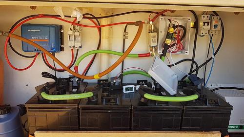

    Sí, yo me pillé hace poco unas monoblock de 6v 225Ah C20 por 131€ cada una (Ahora las han subido a 137€).
    Según las características son de placa tubular y aguantan 1500 ciclos con descargas del 80%. Aunque estos datos no los puedo confirmar porque hace poco más de un mes que las tengo y además las he usado poco. La descarga más profunda que les he hecho hasta ahora han sido 78ah en una noche y porque dejé encendida una nevera de caravana para probar, lo cierto es que ni se despeinaron, el voltaje no bajó de 25V. (una nevera que según la ficha consume ¡¡¡2,3kwh al día!!!, sólo la uso con gas, es de esas trivalentes)
    Físicamente por fuera son un clon de las trojan pero en negro.
    Y poco más puedo decir. Sobre el papel se supone que son mejores que unas mocnoblock de 12v de las de toda la vida, pero hasta que no las tenga más tiempo tampoco puedo asegurar nada.
    Tal vez si encuentras las Trojan a esos 150€ sea una mejor compra, pero cuando yo andaba buscando, lo más baratas que las encontré fue a 169€, 38€ más que estas mías, que multiplicado por cuatro eran más de 150€ de diferencia (tú sólo necesitas dos). Eso y confiando en que si sean de placa tubular me hizo decidirme por estas más baratas.
    El enlace es este: Batería Monoblock 6V 225Ah
    No os engañéis con lo que pone del gel porque no son de gel, son de electrolito líquido normal. Aún no lo han corregido.
    Y aquí una foto montadas. Para los que flipen con el tubo naranja que se ve. Sí, es la tubería del gas. Las tuve junto a la botella de gas unos días, soy así de bruto. Pero ya me ha sacado el fontanero una tubería y el gas está en "la calle".
