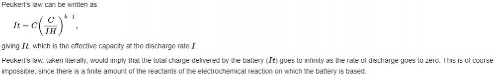

    He hecho lo que me recomiendas y he leido (por enésima vez) Peukert's Law
    Efectivamente -y en eso nunca ha habido desacuerdo-, la ley de Peukert se refiere a la descarga de una batería, no a la descarga. Si se interpreta esta ley de Peukert tal como tú lo haces en tu post #260, es decir postulando que la capacidad de una batería es independiente de la intensidad de carga, resulta exactamente la paradoja explicada en mi post #261
    La única solución que se me ocurre: La capacidad de una batería también depende de la intensidad de carga, a pesar de que la ley de Peukert no se refiera a la carga
    Para que nos entendamos: Según tú, podemos cargar una batería del SOC 0% al SOC 100% con 100Ah (medidos) y podemos descargar 120Ah (también medidos), repitiendo este ciclo ad infinitum ---> una eficiencia energética de 120%
    Como mucho te la habras leido ahora por primera vez, porque hasta ahora las sandeces que has dicho de ella han sido de traca. Hasta que Peukert se equivocaba al no tener en cuenta la eficiencia de carga sin contar otras burradas que ni tienen relacion con dicha ley.
    Aunque sinceramente sigo pensando que ni te la has leido porque lo pone claramente en un parrafo de dos lineas la respuesta a tu pregunta.
    Edito: que parrafo ni que leches, si hasta te pone la formula que genera la paradoja que tu dices i porque no puede producirse.
    No pongas palabras en mi boca que yo no he dicho. Si descargas 120ah es porque la bateria no es de 100ah. Si en una bateria con 0 de carga, cargas 100ah i descargas 120ah estas haciendo milagros. Eso no es mas que otra invencion que sacas de la paradoja que explica la ley de peukert de porque no puede suceder.

    Bueno venga, como se que no vas a leerte la ley de peukert pero si seguir opinando sobre ella aqui te pongo la solucion a tu paradoja:
    Ésto entra ya en lo esotérico...
    No me gusta llegar a este punto pero me he quemado i pido perdon al resto de personas

    No se dispara, porque tiende asintóticamente a 380, como el nombre de la batería indica. A partir de 0.01C pesa bastante la autodescarga
    Exactamente. Esa es la causa porque la fórmula de Peukert no es válida para descarga con muy poca intensidad
