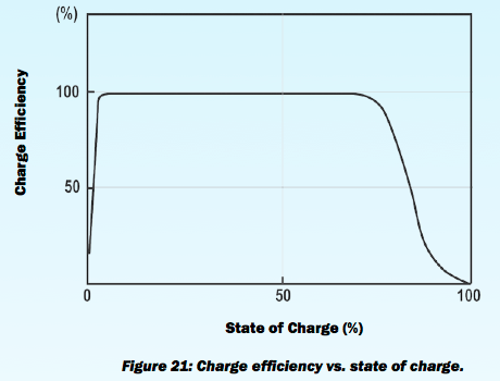

    Estudiando la gráfica #21 de tu post #249, Pidjey, tropiezo con un problema de no comprensión mayor que el de hasta ahora:
    Cada noche descargo mi batería con 0.015C (~10A) hasta un SOC de 80%, para recargarla durante el día con 0.05C (~33A)
    Según la gráfica #21, la eficiencia de carga con el SOC 80% es de ~80% y va bajando hasta 0% al SOC 100%
    Es decir, si cargo la batería desde el SOC 80% hasta el SOC 100%, la eficiencia de carga media debería estar entre 40% y 50%
    Pero yo mido una eficiencia de carga energética de 81%, que corresponde a una eficiencia culómbica de 89%
    La gráfica nos dice, que ciclando la batería entre el SOC 10% y 100%, la eficiencia culómbica teórica es de ~80%, como ya decíamos; pero ciclándola entre el SOC 80% y 100%, esa eficiencia es de solo ~45%
    Cómo se entiende esto? ...

    Primero porque es una aproximacion. Tomar datos aproximados para hacer calculos precisos..... no da resultados muy fiables que digamos. Quizas porque no estas llegando al 100% de soc. Con el densimetro lo llegas a medir?
    Aqui sale el grafico pero un poco deformado: http://www1.labvolt.com/publications...86351-00_3.pdf
    Vamos yo de un grafico aproximado o artistico por asi decirlo nunca esperaria que los resultados encajaran con las mediciones exactas
    Sí. La densidad es 1.29g/ml en todos los vasos, a partir de las ~16:00h, en flotación. O sea, SOC 100%
    Vale, pero por muy "artísticas" que sean las gráficas, en las dos se cuantifican las coordenadas en SOC% y eficiencia%
    Efectivamente, la segunda da un valor algo mayor que la primera, digamos eficiencia ~45% la primera y eficiencia ~65% la segunda. Pero ambas gráficas no cuadran para nada con la eficiencia culómbica de ~90% que mido - y que muchos otros miden
    A mi me parece que esto es una gran discrepancia entre teoría y práctica, que necesita explicación

    Practica? practica sera cuando muestres una tabla o un grafica con ahin/soc. Lo demas puras especulaciones. Lo de mostrar una eficiencia global dice mas bien poco o nada de como es la curva de eficiencia de carga.
    El arte, arte es
    Por cierto tu densimetro tiene compensacion de temperatura?
    Si interpretas estas gráficas "artísticas" de esta forma, efectivamente no tienen ningún valor para tí. Es como si no existieran
    Mi densímetro es sencillo, como todos mis instrumentos; no tiene compensación de temperatura. Pero es fácil hacerla manualmente:
    Mi densímetro está calibrado para una temperatura de 20C. Si el electrólito está a 35C, hay que corregir con -0.0005g/ml, es decir, 1.2900g/ml indicados, en realidad son 1.2895g/ml
    (ver por ejemplo aquí: https://www.brand.de/es/productos/me...e-temperatura/)

    Eureka! Esta noche he entendido lo que está pasando! Ya no hay diferencia entre teoría y práctica! Como siempre, una vez entendida, la cosa es fácil. Basta con saber que la tensión de gaseo es de 2.40V por vaso. Y no se necesita a Peukert ni a mi hipótesis del post #210, que era bien intencionada, pero falsa
    La curva de la eficiencia en funcion del SOC (post #280) resulta, cuando una batería muy descargada (SOC ~10%) se carga a tope (SOC 100%). Entonces, la fase bulk dura hasta el SOC 80%, que es cuando la tensión llega a esos 2.40V/vaso. En toda la fase bulk, la eficiencia es de casi 100%. A partir de 2.40V/vaso empieza el gaseo y las pérdidas. La tensión sube un poco más, hasta la de absorción, y la batería se va cargando hasta el SOC 100%, mientras la eficiencia va cayendo de casi 100% a 0%. La eficiencia media en absorción es de 50%. Resulta una curva de carga como la mencionada, cuyo integral da una eficiencia culómbica de 100/120 = 83%, correspondiendo a una eficiencia energética de 75%, que es la que dicen los fabricantes
    Lo nuevo para mí era entender el proceso de carga, cuando ésta no parte del SOC 10%, sino de un SOC más alto, 70% u 80%, como es el caso en un sistema FV. Entonces la tensión de gaseo no empieza al SOC 80%, sino a un SOC mucho más alto!
    Dicho de otra forma: Si la carga empieza al SOC 10%, la absorción necesita ser mucho más larga -en proporción!- para llegar a la intensidad cola, que cuando la carga empieza a un SOC alto, de 70% u 80%!
    Pondré como ejemplo mi caso, en el que la tensión de gaseo se alcanza al SOC 98.5% (!) y del que conozco todos los datos:
    La descarga nocturna es de 120Ah, hasta el SOC 80%. No importa la intensidad de descarga. Poco después de salir el sol empieza la carga. La fase bulk dura hasta que la tensión alcanza la tensión de absorción, en mi caso 2.42V/vaso. Allí empieza la absorción, que dura 45 minutos. Empieza con 30A y acaba con 10A, es decir, que en estos 45 minutos entran 15Ah en la batería, de los que 7.5Ah cargan a la batería y 7.5Ah se pierden. Para recargar los 120Ah, en bulk tienen que haber entrado 112.5Ah, no importa con que intensidad. Después de la absorción vienen 4 horas de flotación con 2A; esta energía (8Ah) se pierde
    En total han entrado 112.5Ah + 15Ah + 8Ah = 135.5Ah, de los que 120Ah han servido para cargar. La eficiencia culómbica es de 120/135.5 = 88.5%, exactamente el valor que mido (eficiencia energética 81% o culómbica 81%*54/49 = 89%)
    Si hacemos el mismo cálculo con los datos de Tejota, por ejemplo, saldrá la eficiencia que él obtiene: Eficiencia energética 84% y eficiencia culómbica 84% * 54/49 = 92.5%. Es decir, su batería está en mejor SoH que la mía
    Bueno, ya estoy satisfecho, porque ese dilema me tenía inquieto. Lo que haré, es subir la tensión de absorción a 59.0V (2.46V/vaso), para que haya más burbujeo. Y comprobaré si puedo reducir el tiempo de absorción (con descarga hasta solo el SOC 80% la absorción puede ser más corta), para llegar a la intensidad cola de 10A u 8A
