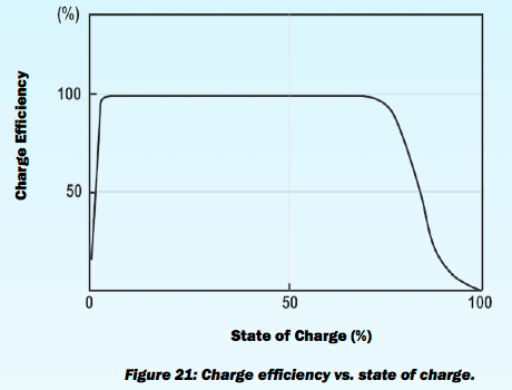

    Vamos a ver. Cómo en todo proceso irreversible, el camino, cuenta. Tanto en carga como en descarga, cuanto más lento sea el proceso, menos irreversible es. Esto lo he dicho ya antes. La misma batería, con el resto de condiciones iguales, tendrá más rendimiento en un proceso de carga-descarga más lento que otro.
    Por eso el rendimiento en un sistema FV es mayor que en otro tipo de instalación.
    Una recomendación: olvídate del 75% y simplemente vigila:
    que la densidad es la adecuada.
    que la temperatura no pase de 20 grados.
    que no haya desequilibrios.
    que la intensidad de carga no pase de 0.1. Lo mismo para la descarga.
    Y sobretodo, cruza los dedos...
    Y asume, sin buscar que los astros se alineen, que una batería en buen estado, en un sistema FV convencional, puede tener un rendimiento del 85%.

    No me parece tan ridículo, lo que digo. Lo diré de otra forma, a ver si se entiende mejor, que no quiero perder la esperanza ...
    - La batería del ejemplo, estando al SOC 100%, con sacar 30Ah a C100 se descargá hasta el SOC 70%
    - Si se descarga a C10, bastarán solo 24Ah para llegar al SOC 70% - hasta aquí creo que todos estamos de acuerdo
    En el primer caso saldrá una eficiencia mayor que en segundo caso - alguna duda?
    Pues lo mismo pasará -menos pronunciado-si la batería se carga a C15, pero se descarga a C50: Una eficiencia aparentemente mayor a la teórica (la teórica se refiere a carga y descarga con la misma intensidad)
    Claro que esta eficiencia medida, mayor que la teórica, no es real, porque lo que se hace es descargar más a la batería de lo que se carga. Esta es la razón, porque la densidad baja poco a poco y la batería necesita una ecualización de vez en cuando, a pesar de que -aparentemente!- ya se ha sobrecargado lo suficiente en la absorción diaria

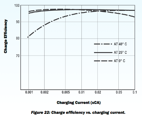

    A ver si conseguimos avanzar, si en vez de seguir con la discusión, hago dos preguntas:
    Si tengo una batería de 100Ah C100 y 80Ah C10, en perfecto SoH, que esta descargada hasta el SOC 50% ...
    ... si la cargo a 0.1C, es decir con 8A, tardaré unas 5.75 horas para completar la carga, y habré metido ~46Ah (efic. culómbica ~87%)
    ... si la cargo a 0.01, es decir con 1A, tardaré unas 53 horas para completar la carga, y habré metido ~53Ah (efic. culómbica ~94%)
    1a pregunta: Es esto correcto, más o menos ?
    2a pregunta: La densidad final será la nominal, por ejemplo 1.28g/ml, en los dos casos?
    Nota: La eficiencia culómbica será diferente en los dos casos, porque cargando a 0.1C hay más pérdidas que a 0.01C

    Ya te ha dicho Pidjey, con buen criterio creo, que no tiene mucho sentido hablar de cargar una batería a C10 o C100, porque la intensidad en Bulk puede ser constante, pero en absorción no. Para no confundir, podríamos decir que la carga es a 0.1C o 0.05C, dónde C es la capacidad nominal y esa intensidad de carga va referida a la fase Bulk.
    Con respecto a la pregunta, si partimos de una batería al 50% y la cargamos a 0.1C en Bulk y completamos con absorción, el estado final de la batería será el mismo que si cargamos a 0.05C y completamos absorción con la misma intensidad residual que en el primer caso. Cómo es lógico, en el segundo caso el tiempo de absorción es menor y el rendimiento energético será mayor. Aparte, en Bulk, el rendimiento también será levemente superior en el segundo caso.
    Y por otra parte, las cuentas qué haces, no sirven para la carga, porque los datos del fabricante van referidos a la descarga y no existe simetría.
  23. #248
    Predeterminado Re: Sobre la eficiencia de carga de una batería de plomo-ácido
    De acuerdo, no he empleado la nomenclatura correcta y pido disculpas. Donde he puesto "cargar a C10", debería haber puesto "... a 0.1C" y donde he puesto "cargar a C100" debería haber puesto "... a 0.01C". Lo he corregido en mi post #246
    Entonces, las respuestas a mis dos preguntas del post #246 son:
    (1) Lo dicho es correcto, en principio, aunque los números correcto pueden ser un poco diferentes - correcto?
    (2) Sí, la densidad final será la misma, en los dos casos, y será la que corresponde al SOC 100% -correcto?
    Nota: Creo que el ejemplo que he puesto, es con intensidad de carga 0.1C y 0.01C, no con 0.1C y 0.05C, como dices

    Mirando un poco los siguientes graficos se pueden sacar algunas conclusiones:
    Nombre:  h9IfH.png
Visitas: 201
Tamaño: 54,1 KB
    Aunque el grafico sea estimativo se puede ver que la eficiencia de carga hasta mas o menos el 80% del soc esta cerca del 100%. Apartir del 80% de soc la eficiencia comienza caer hasta practicamente 0% al soc 100%.
    Nombre:  1equM.png
Visitas: 232
Tamaño: 71,2 KB
    En esta se ve la eficiencia relativa de carga dependiendo de la corriente de carga. Creo que se ve claramente que a 25ºC da igual con la corriente que cargues que la eficiencia de carga siempre es la misma.
    A los ejemplos de las cargas que has puesto habria que aplicar la eficiencia de carga para cada punto de soc que aparece en la primera figura para poder ver exactamente cuanto ha entrado en la bateria i el soc final.
