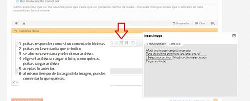

    Predeterminado Re: mala suerte con el sol

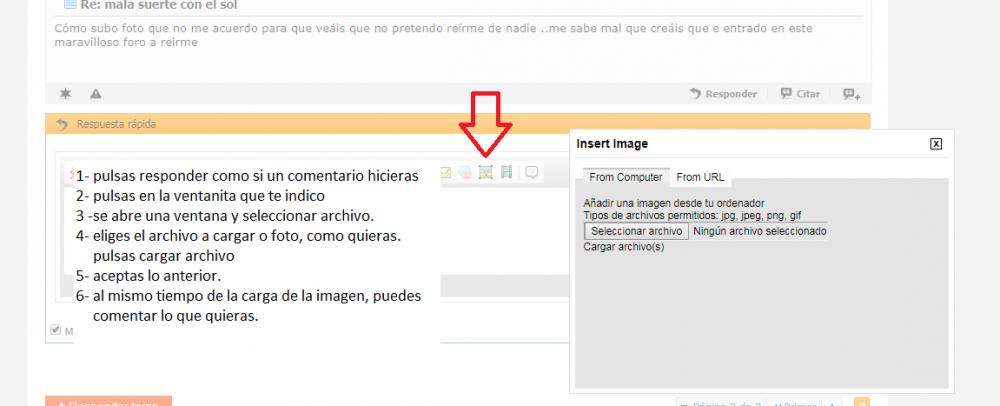

    a ver si me explicado bien

    Y la foto? Ahora ya no puedes decir que no sabes ya que lo expliqué antes.

    Pulsas responder, y luego pulsas en la ventanita que indiqué con una flecha para adjuntar la foto

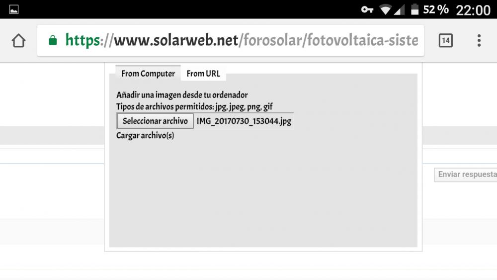

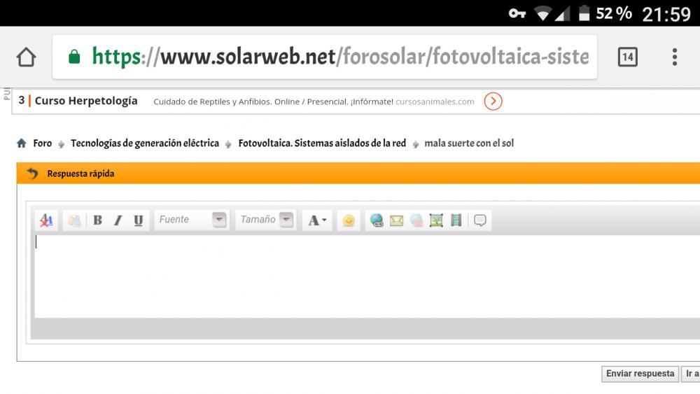

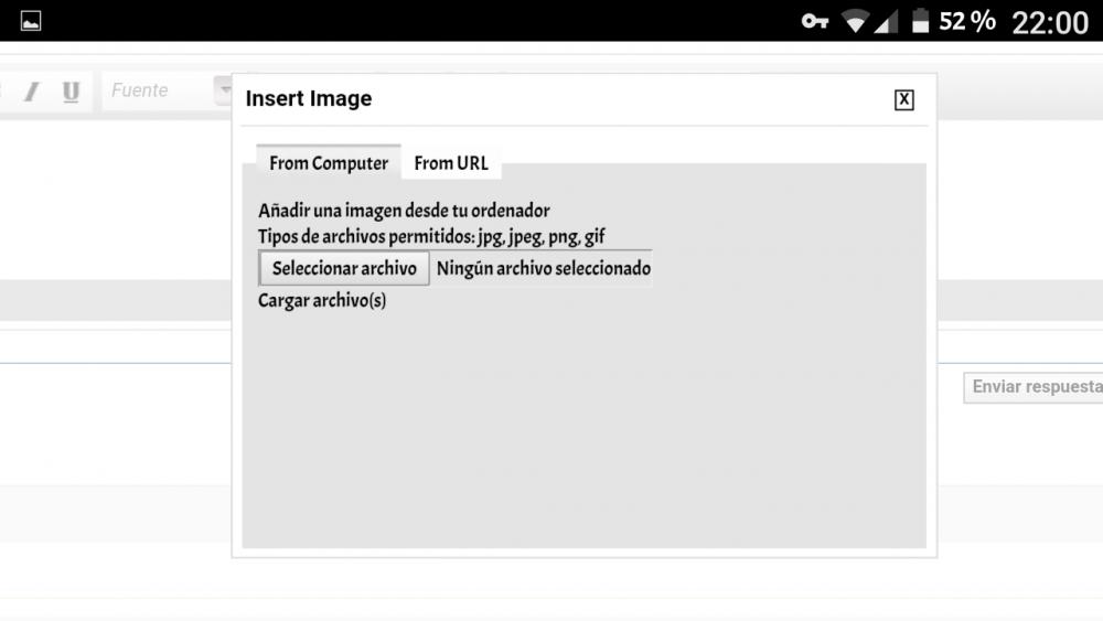

    Guia para subir fotos desde el movil (ya por curiosidad)
    1.- pinchas en el icono del arbol enmarcado (el 3 empezando por la derecha)
    2.- te sale una ventana que te da a elegir o "from computer" o "from url" tienes que seleccionar "from computer"

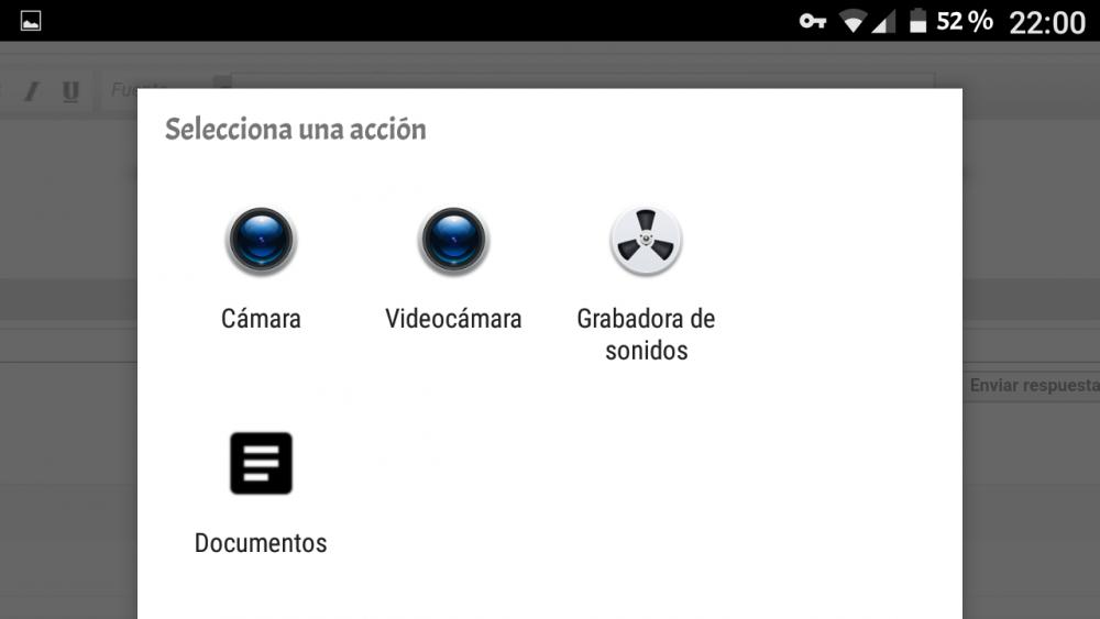

    3.- Pinchas en selecionar archivo y te saldra esta otra ventana

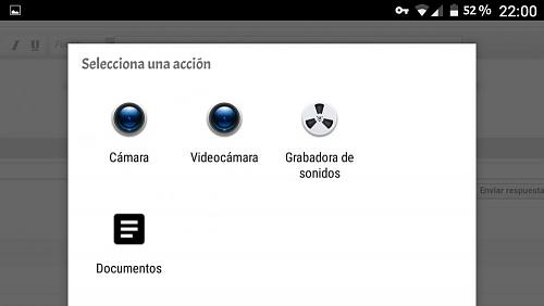

    4.- Si tienes la foto guardada en el movil tienes que elegir DOCUMENTOS (NORMALMENTE LAS HABRA GUARDADO EN UNA CARPETA LLAMADA DCIM Y DENTRO DE ESTA CARPETA EN OTRA LLAMADA CAMERA)
    5.- Tambien puedes hacer una foto en el momento y mandarla en cuyo caso en vez de DOCUMENTOS tendrias que elegir CAMERA.

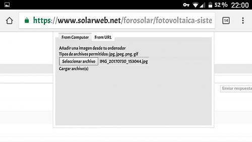

    6.- Pinchas donde pone CARGAR ARCHIVO (despues de haber seleccionado una foto sino no te dejara)
    7.- Veras que en tu mensaje te aparecera algo asi "ATTACH=CONFIG]18700[/ATTACH" eso significa que cuando envies el mensaje incluira la foto

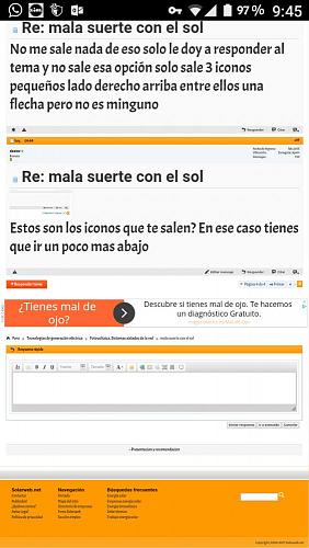

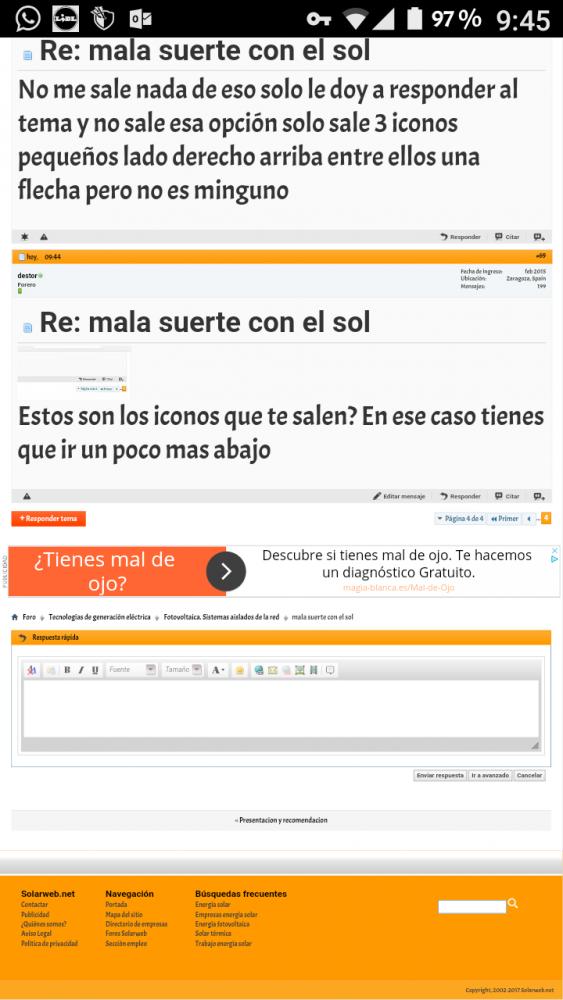

    No me sale nada de eso solo le doy a responder al tema y no sale esa opción solo sale 3 iconos pequeños lado derecho arriba entre ellos una flecha pero no es minguno
    Estos son los iconos que te salen? En ese caso tienes que ir un poco mas abajo
    Esto es lo que tendrias que estar viendo en el movil en estos momentos
