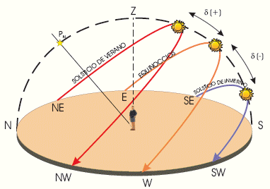

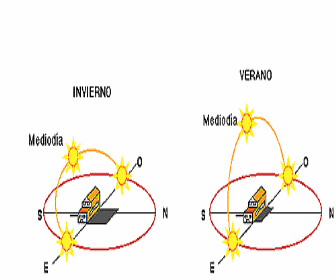

    Nombre:  figura8.jpg
Visitas: 2915
Tamaño: 68,6 KB
    Nombre:  figura13.jpg
Visitas: 1828
Tamaño: 39,3 KB
    Nombre:  TRAYECTORIASOLARARQUITECTURASOSTENIB_thumb1.gif
Visitas: 642
Tamaño: 10,1 KB

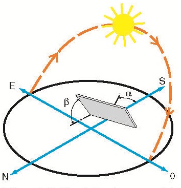

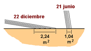

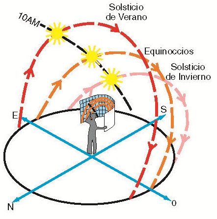

    Yo tampoco entiendo lo que intenta explicar.
    A ver si estas imagenes, nos ayudan.

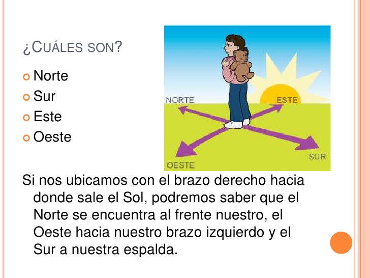

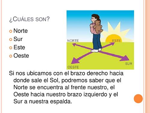

    Nombre:  sol.gif
Visitas: 731
Tamaño: 16,5 KB
    Si te fijas bien en el grafico, en verano cuando sale el sol y se pone les dara por detras, pero a las dos de la tarde les tiene que dar de lleno, tanto en verano como invierno, la diferencia es la altura del sol.
    Tu quieres decir que en invierno les da antes, por delante cuando sale el sol, eso es por que el recorrido del sol es mas corto

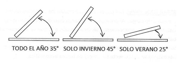

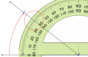

    ¿ Vale tienes los paneles a 90 grados ?, en vertical, ¿ Tu lees las respuestas que te damos ? , lee otra vez todo el hilo, y pon fotos, o dibujalo con lapiz
    Nombre:  image069.gif
Visitas: 438
Tamaño: 23,2 KBNombre:  images (1).png
Visitas: 432
Tamaño: 6,3 KBmala suerte con el sol-20434_angulo-inclinacion-diferentes-necesidades0004.jpg

    La clave está en el giño, si no guiñas un ojo no los podrás poner bien!. La única explicación es o te estás quedando con esta buena gente o tienes los paneles puestos de pie (90 grados).
    Vete al chino del pueblo, le pides una brújula (blujula en Chino) y un transportador de ángulos, el más grande que tengan y pon las placas como te han dicho. Si sabes escribir por aquí sabes poner eso.

    Pues al igual que sabes navegar por aquí y tienes internet, busca orientar placas solares, no me creo que con 50 años y siendo de campo y que yo me he criado en un pueblo, no sepas dónde está el sol ni el mar. Además el que te puso las placas sabrá orientarlas? llámalo y asunto resuelto.
    ¿Quién te puso las placas?. En el caso de que no sepas y como pasa el sol por encima!, túmbalas y vas subiendo pero orientadas al sur. Si tienes un herrero cerca pregúntale por los grados.

    Hazte la idea que 45 grados es un corte a inglete, hacia arriba son menos grados y hacia el suelo más, si no las vas a mover pues lo dejas en un intermedio y te sirven para todo el año. Con calor tardan más en cargar!. Qué alarma te ha saltado?
