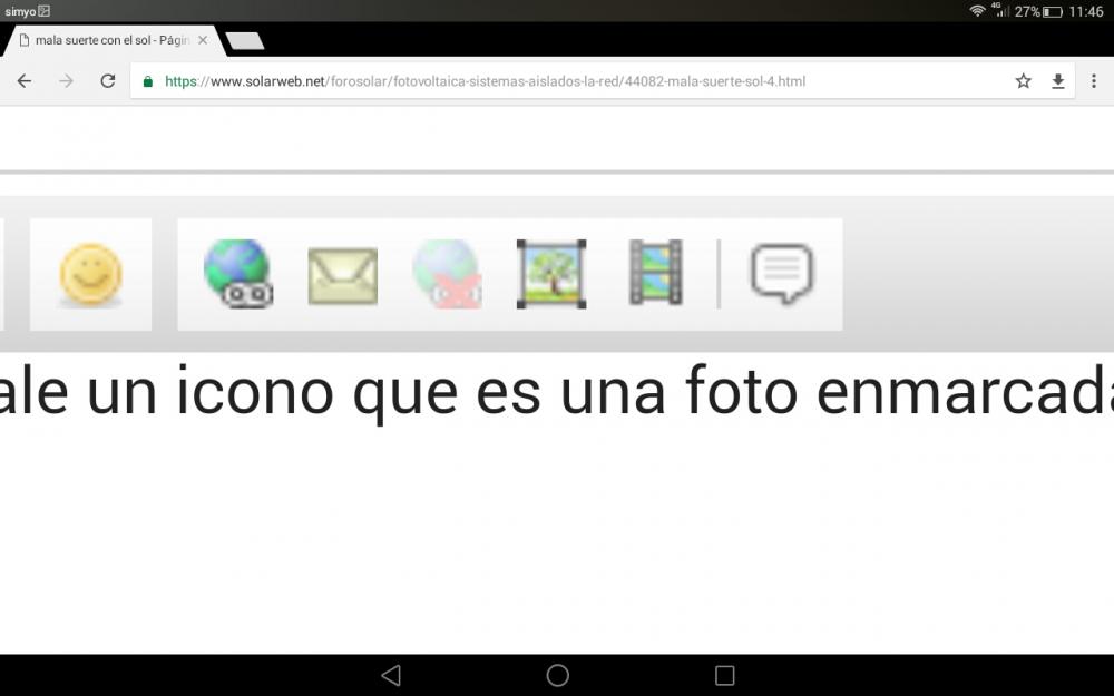

    En lo de los móviles: tengo un móvil tablet, en la esquina derecha me sale la opción de ver como en un ordenador(sitio web para ordenador) en los tres puntitos, pinchas ahí y te cambia la configuración de la página y ya puedes enviar fotos.
    Cuando le das a responder, en el menú desplegable sale un icono que es una foto enmarcada , el tercero contando desde la derecha, ese es el que se usa.
    Pongo ejemplo, a ver si sale bien.
    Edito: prueba bien, me he ido a la esquina de los tres puntos, he puesto ver cómo ordenador (inicio de sesión nueva) y me he ido a buscar la captura de foto y sale bien.

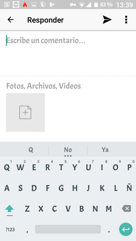

    Con tapatalk sale esto, mas sencillo aun

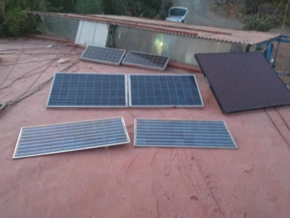

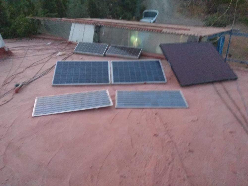

    Así estaban antes
    Asi estaba antes

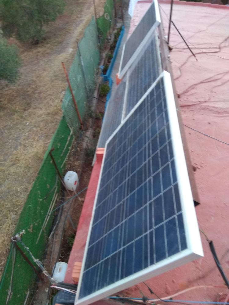

    A cargado en todo el día 152 a todo un recorrido para mí. Gracias a todos por vuestra paciencia

    Enhorabuena por subir las fotos. Ahora solo te queda darles mas inclinacion si estan orientadas al sur (mas o menos la inclinacion que tenias antes) y tambien si indicas potencia de cada placa y como las conectaste (serie- paralelo) aqui te podran indicar la forma idonea de conectarlas

    Las dos últimas fotos es de como las tengo ahora ...a las 10 de la mañana ya están cargando. Y en todo el día me a cargado152a.
    2 placas de 100w y 2 de 75 todas en paralelo las otras 3 que se ven están aparte para una batería de torito que tengo y ban vien

    Según las fotos, inclinación y orientación estarán mejor que antes; pero me parece que aún se puede mejorar bastante
    Por ejemplo, mis placas tienen sol desde las 08:00h hasta las 19:00h, en estas fechas

    si miro la ultima foto, las de detras estan a la sombra, las de delante, estan en horizontal, y las de enmedio, tienen sombra por el panel grande de la derecha. sin hablar de orientacion.
    eso, puede mejorar bastante

    Quiero dar las gracias a todo el que ha tenido un minuto para mí he decir que me a costado mucho convenceros de que no era broma lo del norte y sur ..pero al final con una aplicación. Lo he conseguido ...mi parcela está en Málaga ..entre Cártama .almogia y Alora concretamente en una aldea llamada los moras ... Ahora a las placas empieza a darle sol a las 9'30 y en todo el día cargan unos 150 a .jjj todo un recor....bueno muchísimas gracias a todos y recordar si venís por Málaga avisar por aquí yyy y cuando veáis mi nombre en el foro tener paciencia que soy muy torpe jjj gracias de corazón amigos

    Si empieza a darle el sol a las 9:30 no las tienes al sur.
    Si las tuvieras al sur, a las 7 de la mañana, mi regulador ya mete "algo", poco pero algo. A las 8 de la mañana, ya son varios amperios, y a las 9:30.......... mira realmente, si puedes mejorar, ya que son horas de sol que se pierden.

    Tengo montaña por donde sale y no asoma asta esa hora

    Si hasta las 9:30 no da el sol, y las tienes al sur, estas perdiendo 2 horas de sol. Desvialas del sur "exacto". Dirigelas un poco hacia donde se pose el sol. Logico, no?
