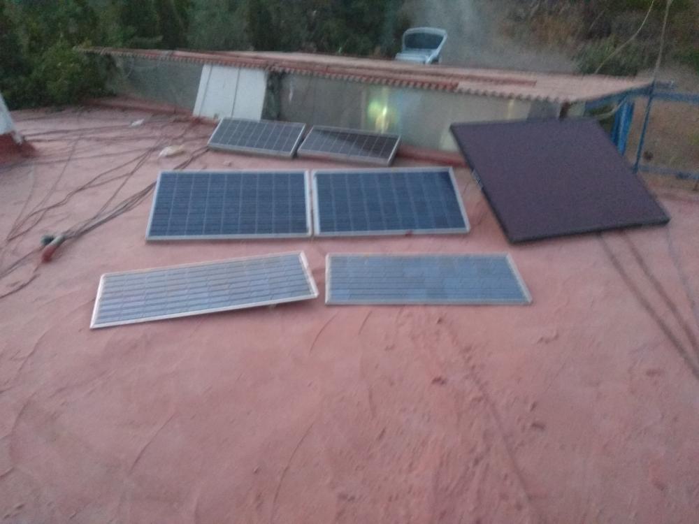

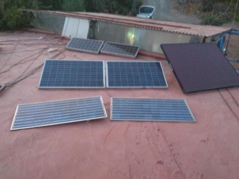

Así estaban antes
Asi estaba antes
Archivo adjunto 18716
Archivo adjunto 18717
A cargado en todo el día 152 a todo un recorrido para mí. Gracias a todos por vuestra paciencia
Enhorabuena por subir las fotos. Ahora solo te queda darles mas inclinacion si estan orientadas al sur (mas o menos la inclinacion que tenias antes) y tambien si indicas potencia de cada placa y como las conectaste (serie- paralelo) aqui te podran indicar la forma idonea de conectarlas

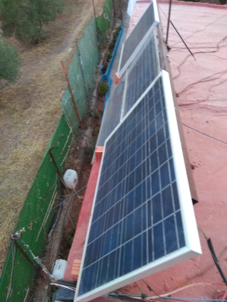

Las dos últimas fotos es de como las tengo ahora ...a las 10 de la mañana ya están cargando. Y en todo el día me a cargado152a.
2 placas de 100w y 2 de 75 todas en paralelo las otras 3 que se ven están aparte para una batería de torito que tengo y ban vien
si miro la ultima foto, las de detras estan a la sombra, las de delante, estan en horizontal, y las de enmedio, tienen sombra por el panel grande de la derecha. sin hablar de orientacion.
eso, puede mejorar bastante
Menos mal, no estabas de coña! Mis excusas pues. ¿No puedes mover la estructura?. cuando vaya te aviso y si quieres ya sabes, Saludos.
Quiero dar las gracias a todo el que ha tenido un minuto para mí he decir que me a costado mucho convenceros de que no era broma lo del norte y sur ..pero al final con una aplicación. Lo he conseguido ...mi parcela está en Málaga ..entre Cártama .almogia y Alora concretamente en una aldea llamada los moras ... Ahora a las placas empieza a darle sol a las 9'30 y en todo el día cargan unos 150 a .jjj todo un recor....bueno muchísimas gracias a todos y recordar si venís por Málaga avisar por aquí yyy y cuando veáis mi nombre en el foro tener paciencia que soy muy torpe jjj gracias de corazón amigos
Si empieza a darle el sol a las 9:30 no las tienes al sur.
Si las tuvieras al sur, a las 7 de la mañana, mi regulador ya mete "algo", poco pero algo. A las 8 de la mañana, ya son varios amperios, y a las 9:30.......... mira realmente, si puedes mejorar, ya que son horas de sol que se pierden.
Tengo montaña por donde sale y no asoma asta esa hora
Ahora te entiendo, vives en la falda de la montaña o casi por eso no te llega hasta las 9 y media. Hazme una foto de la estructura que tienes si puedes.
Si hasta las 9:30 no da el sol, y las tienes al sur, estas perdiendo 2 horas de sol. Desvialas del sur "exacto". Dirigelas un poco hacia donde se pose el sol. Logico, no?
