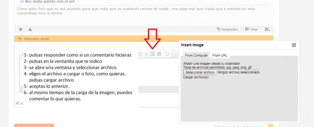

Vamos a ver no consigo poner fotos las tengo echas pero pulso responder y no me sale esa pestaña. He de decir que estoy con un móvil no sé si tiene algo que ver
Pulsas responder, y luego pulsas en la ventanita que indiqué con una flecha para adjuntar la foto

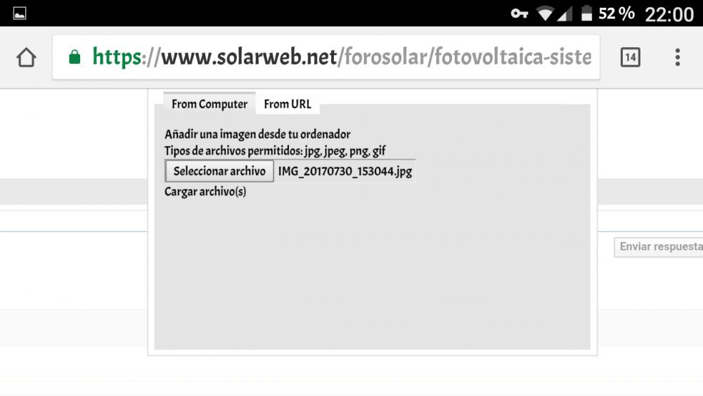

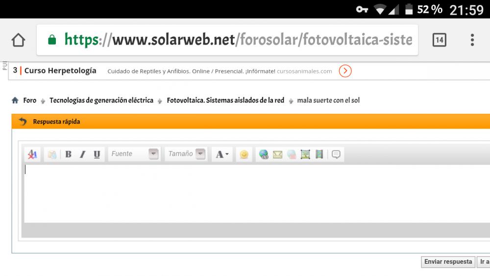

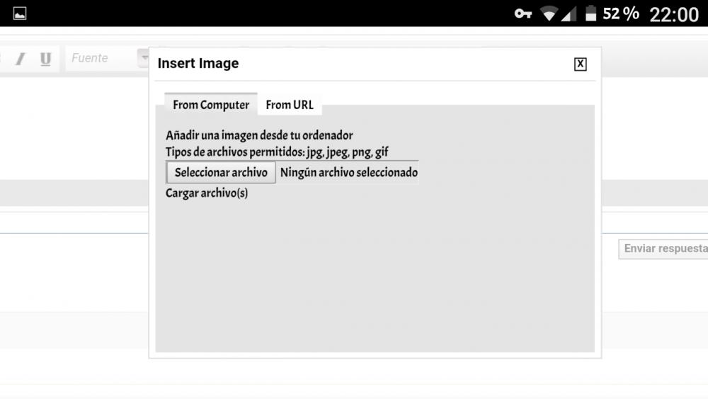

Guia para subir fotos desde el movil (ya por curiosidad)
1.- pinchas en el icono del arbol enmarcado (el 3 empezando por la derecha)
Archivo adjunto 18698
2.- te sale una ventana que te da a elegir o "from computer" o "from url" tienes que seleccionar "from computer"
Archivo adjunto 18701
3.- Pinchas en selecionar archivo y te saldra esta otra ventana
Archivo adjunto 18700

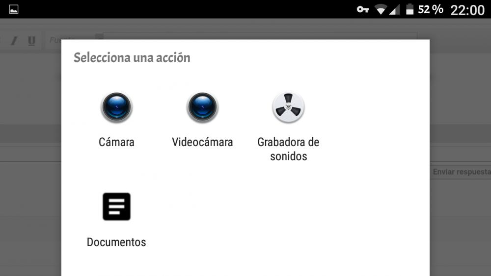

4.- Si tienes la foto guardada en el movil tienes que elegir DOCUMENTOS (NORMALMENTE LAS HABRA GUARDADO EN UNA CARPETA LLAMADA DCIM Y DENTRO DE ESTA CARPETA EN OTRA LLAMADA CAMERA)
5.- Tambien puedes hacer una foto en el momento y mandarla en cuyo caso en vez de DOCUMENTOS tendrias que elegir CAMERA.
6.- Pinchas donde pone CARGAR ARCHIVO (despues de haber seleccionado una foto sino no te dejara)
Archivo adjunto 18699
7.- Veras que en tu mensaje te aparecera algo asi "ATTACH=CONFIG]18700[/ATTACH" eso significa que cuando envies el mensaje incluira la foto

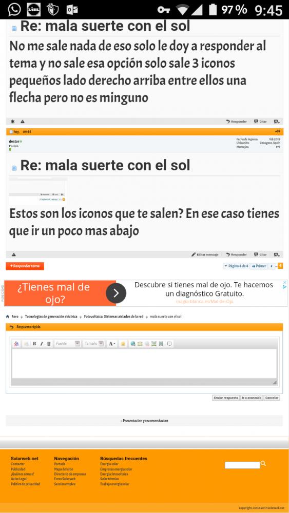

No me sale nada de eso solo le doy a responder al tema y no sale esa opción solo sale 3 iconos pequeños lado derecho arriba entre ellos una flecha pero no es minguno
Archivo adjunto 18703
Estos son los iconos que te salen? En ese caso tienes que ir un poco mas abajo
Esto es lo que tendrias que estar viendo en el movil en estos momentos
Archivo adjunto 18704
A mí no me sale eso tan torpe no soy
