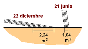

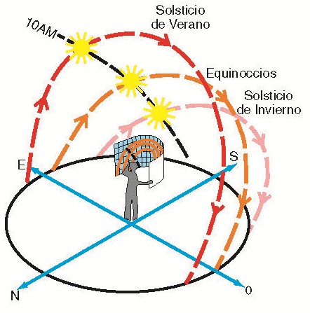

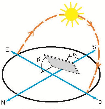

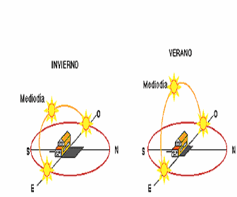

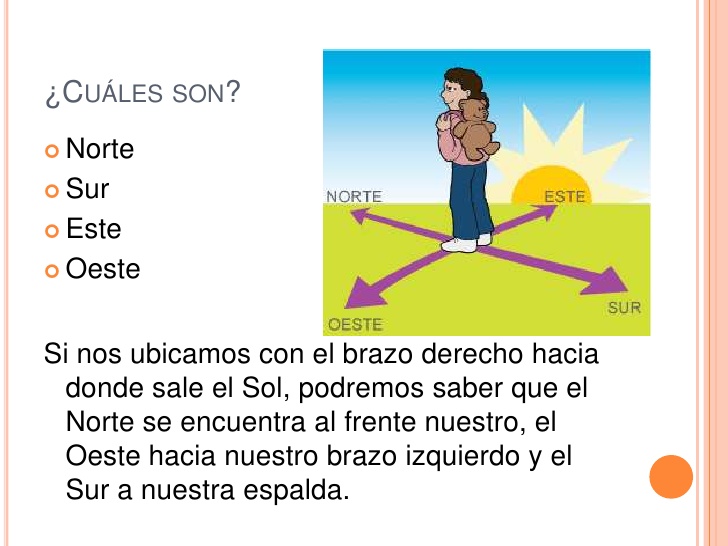

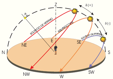

A ver si estas imagenes, nos ayudan.
Archivo adjunto 18681
Si te fijas bien en el grafico, en verano cuando sale el sol y se pone les dara por detras, pero a las dos de la tarde les tiene que dar de lleno, tanto en verano como invierno, la diferencia es la altura del sol.
Tu quieres decir que en invierno les da antes, por delante cuando sale el sol, eso es por que el recorrido del sol es mas corto

Vamos a ver si puedo esplicatme el sol ahora en verano su recorrido es muy encima mía es decir caso en mi vertical pero en invierno el recorrido es más enfrente

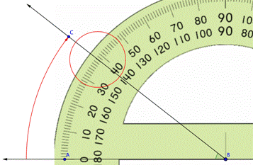

Vete al chino del pueblo, le pides una brújula (blujula en Chino) y un transportador de ángulos, el más grande que tengan y pon las placas como te han dicho. Si sabes escribir por aquí sabes poner eso.

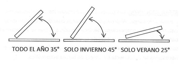

¿Quién te puso las placas?. En el caso de que no sepas y como pasa el sol por encima!, túmbalas y vas subiendo pero orientadas al sur. Si tienes un herrero cerca pregúntale por los grados.
Yo no digo nada.... este hilo me parece cuanto menos curioso....
Gracias amigo ya estoy orientado donde está el sur por una aplicación del móvil ahora voy a ponerlas casi tumbadas a ver qué tal .... Amigos no estoy quedando menos con nadie esto no es lo mío ..y las placas las puse yo hace mucho tiempo pero nunca me saltó batería hasta ahora por la piscina
Hazte la idea que 45 grados es un corte a inglete, hacia arriba son menos grados y hacia el suelo más, si no las vas a mover pues lo dejas en un intermedio y te sirven para todo el año. Con calor tardan más en cargar!. Qué alarma te ha saltado?
