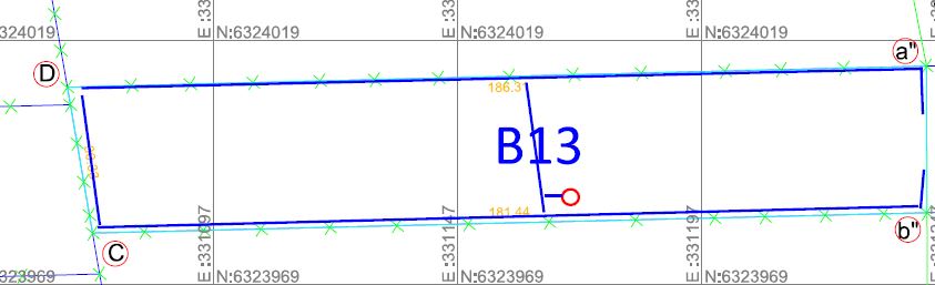

    Hola a todos,
    Queria solicitarles su opinion sobre un sistema de bombeo solar que planeo implementar. Tengo una parcela de 5000 m2 ( especificamente de 185 por 30 metros). A lo largo de todas las orillas deseo plantar arbustos y regarlos para crear un cerco vivo. Estos arbustos estan cada 30 cms y yo estimo que con 2000 m3/dia se regaran bien.
    Tengo un pozo donde el agua se encuentra a 23 metros de profundidad .La ubicacion de este pozo es donde muestro un circulo rojo en la foto y las lineas de regadio posibles son las que marco en azul. Estoy analizando dos opciones:
    *La 1era consiste en bombear agua con una bomba sumergible en 24 Vdc hacia un estanque localizado a cierta altura sobre el suelo (que no he calculado aun) y por gravitacion regar todo el predio. Yo creo que es muy poco factible porque a primera vista me parece que tendria que elevar mucho el estanque para llegar al punto mas lejano.
    * 2da opcion Bombear agua con una bomba sumergible con la suficiente presion directamente para que llegue al punto mas lejano del predio.
    Cual creen ustedes que es mas factible?

    Antes de nada yo quitaria el grafico anexado ya que contempla las coordenadas de localizacion dando pistas a los posibles amigos de lo ajeno. con indicar que el pozo estaria mas o menos en el centro de la parcela ya es suficiente.
    serian unos 1400 goteros ((185 + 30) x 2) /30 = 1433 lo que supondrian 2000 ó 3000 litros ( no m3 como escribes), para regar por gravedad con elevar el deposito un par de metros por encima del nivel del gotero mas alto tienes bastante, luego posiblemente tendras que poner alguna llave para cerrar algo la linea a media pendiente para no encharcar en exceso los goteros mas bajos.

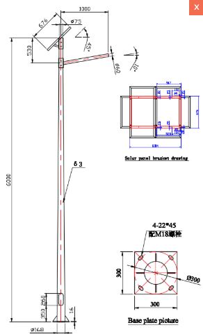

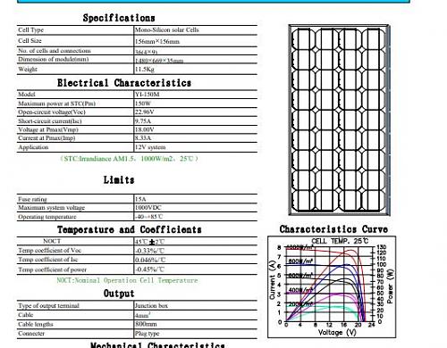

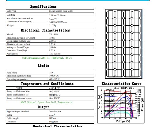

    Bueno, siguiendo con mi planeación, ya adquiri la bomba s242T-40. Deberia llegar en 3 semanas. Instalare un poste de 3,5 metros el cual es capaz de soportar dos paneles de 150 W, los cuales colocare en serie para tener los 24 V.

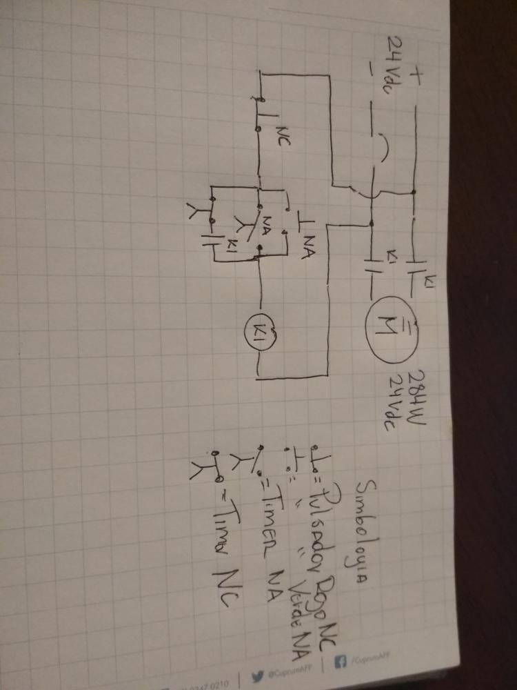

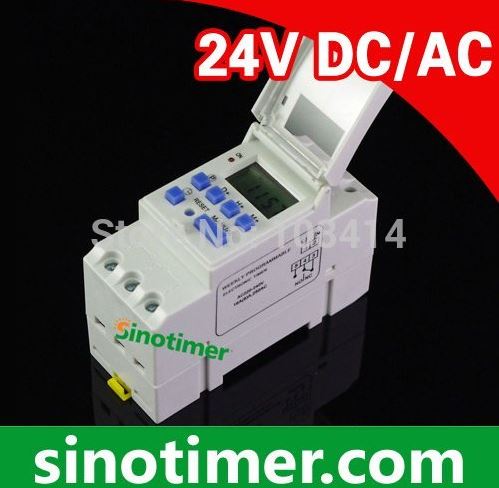

    Mi idea es que funcione ciertas horas del dia, por lo que adquiriré un temporizador en 24 Vdc, pueden ver su foto mas abajo. Tambien quiero poder accionar la bomba cuando yo este presente por lo que añadire pulsadores NA y NC con un contactor. Hice un diagrama de control de la bomba el cual pueden ver mas abajo en la foto.

    Te veo previsor, el marco en el que se sujetan las placas veo que tiene posibilidades de alojar una tercera, ademas has incorporado la posibilidad de añadir un molino, tendras que mirar bien que la bisagra de union del tubo soporte para este tenga una union que no permita cimbreos laterales.
    Como la tension Vco de las placas es de unos 34v debes colocar a la entrada de la alimentacion del reloj un regulador 7824 para protegerlo cuando la bomba no este trabajando, cuando este trabajando la tension de placas se aproximará mas a los 24v.

    La verdad es que es un poste solar, se supone que el tercer espacio es para una luz pero como dices tu, quizas se puede agregar una placa mas en caso de requerirlo.

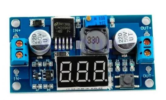

    No habia reparado en la necesidad de proteger mi temporizador, tienes toda la razón. Creo que añadire un regulador de voltaje en mi circuito de control para proteger todo. Estaba viendo el Regulador De Voltaje Step Down Dc-dc Lm2596 Con Voltimetro. De esa forma podre ver el voltaje en la entrada y proteger al mismo tiempo. Soporta hasta 3A en su salida asi que no deberia tener problemas.
