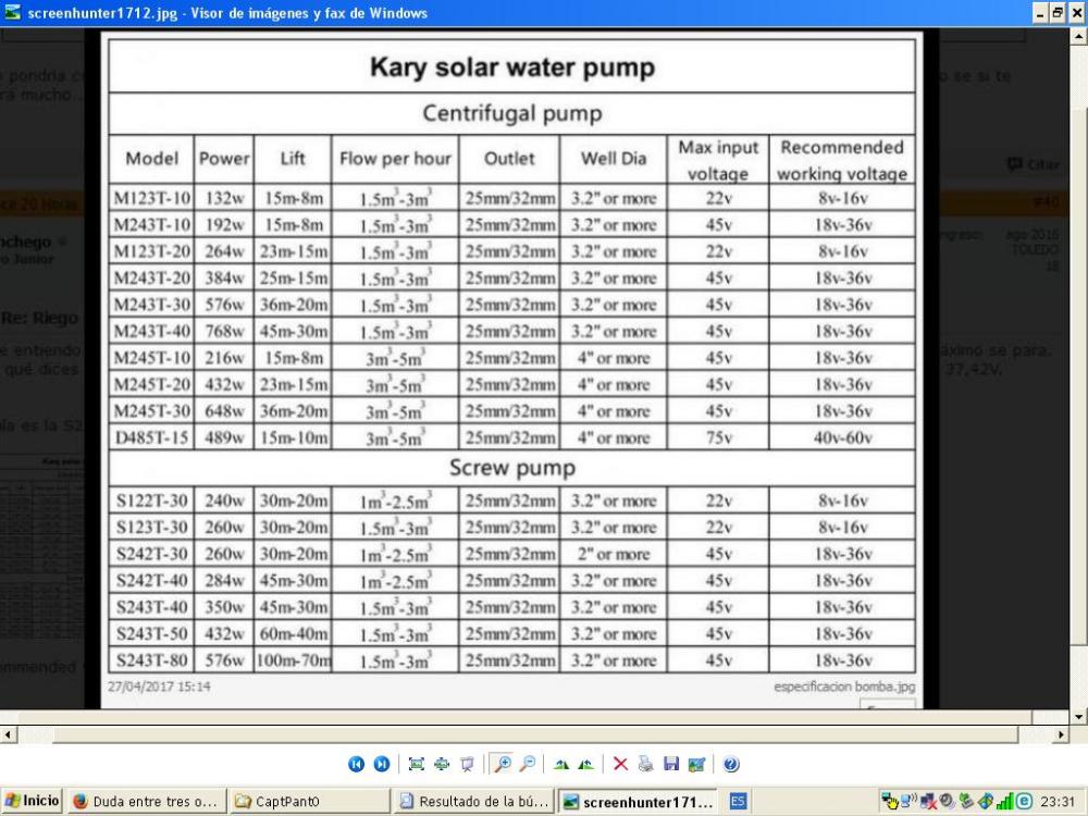

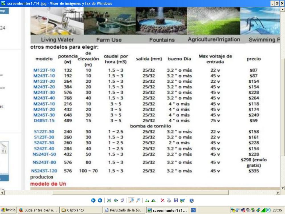

    2.285
    Predeterminado Re: Duda entre tres opciones de bombeo solar
    Trabajar con corriente alterna si no es imprescindible por otros usos ademas de la bomba es complicar la instalacion, el rendimienot de la misma se reduce en cada conversion y ademas de antieconomico dado que se deben instalar mas elementos que los extrictamente necesarios si es en continua.
    Yo entiendo que dado el poco caudal que da tu pozo hace muy dificil un riego directo, un deposito en la parte superior de la parcela no necesitas bomba para el proceso de riego simplemente regando por gravedad tendrias suficiente y quiza a medida que bajes en la pendiente de la parcela tengas que poner alguna llave para regular el caudal o poner los goteros mas distanciados, si fuera el caso, para no encharcar o calibrados a menor caudal de riego.
    Si trabajas a corriente continua simplemente son los paneles mas la bomba y un circuito de control para controlar el llenado teniendo en cuenta el nivel del deposito y poco mas, el compañero zmanchego tiene algun hilo al respecto trabajando con una bomba S242T-40 al que, si n recuerdo mal, gabriel ha ayudado en el circuito de control.
    Adjunto capturas de caracteristicas de ese tipo de bomba para que analices si alguna te pudiera interesar.
    mira la que te pueda ineresar y luego buscas el modelo en Aliexpress que es de donde he capturado las tablas. suerte
