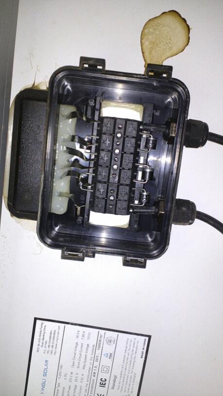

    Esta es la caja de las placas, veo que es distinta a la del otro post, , tengo que quitar algún diodo o como sería?
  17. #42
    Predeterminado Re: Duda entre tres opciones de bombeo solar
    Cita Iniciado por empenzando Ver mensaje
    En la foto veo 3 diodos en la parte derecha; lo que hay a la izquierda, no lo veo bien - son solo conexiones?
    Expón la placa al sol y mide la tensión en los pins de cada uno de estos diodos. La tensión Voc de la placa entera es de ~35V. Si en cada diodo mides ~11V, cada diodo conecta un string de 20 células. Entonces desueldas un pie de cada diodo y en el pin libre del diodo conectas el cable de la polaridad correcta. Por ejemplo, puedes conectar un cable a la primera serie de 20c y otro cable a la última serie de 20c, dejando la serie de en medio flotando. De esta forma obtendrás dos "placas" de 67Wp con 20 células, pudiendo aprovechar los cables existentes
    No te fíes demasiado de lo que he dicho, que varía según como estén conectadas las células. Depende de las tensiones que midas
    Edito: Mirando más detalladamente la foto, me parece que a la izquierda también hay diodos. Es posible que haya diodos entre cada serie de 10 células. En este caso, sí puedes hacer dos "placas" de 30 células. Midiendo la tensión en los pines de los diodos, sabrás donde tienes que conectar los cables adicionales
